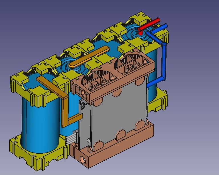

  • #11 19228904
    moskil
    Posty: 15

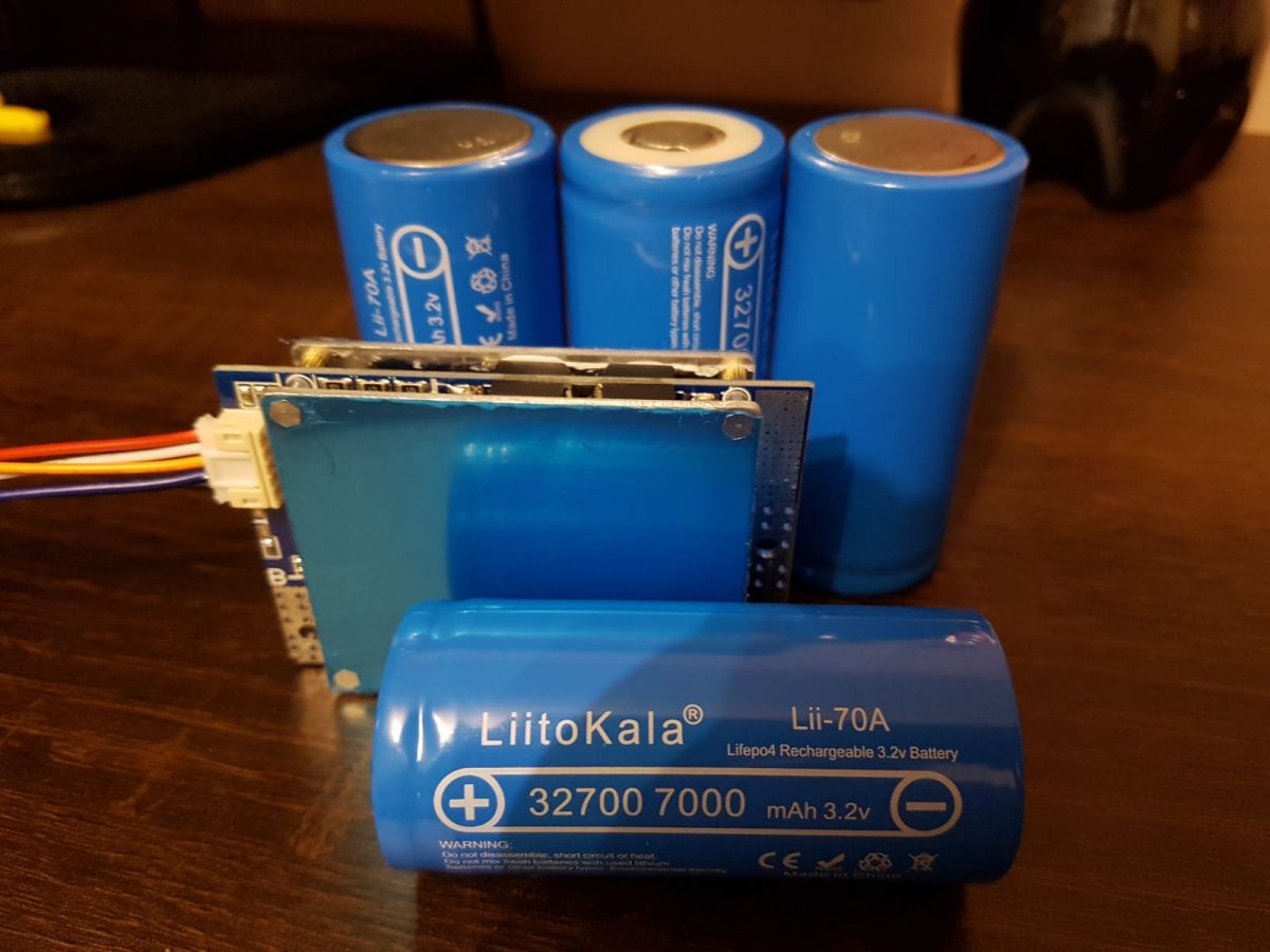

    Po dłuzszym czasie postanowilem wrocic do tematu. Tak sie sklada ze mam BMS 4s LifePo4 150A ze wspolnym wejsciem/wyjsciem i do tego 4 ogniwa 7000mAh 6C ~40A. Ogniwa sa tylko 4 wiec troche mnie martwi, czy 40A wystarczy na motocykl 125ccm z malym rozrusnikiem takim 4x8cm (nie wiem ile rozrusznik ma mocy). Mysle, czy nie trzeba dołożyć jeszcze 4 acu zeby podniesc prąd do 80A?
    Bedzie cos z tego?
    Mały BMS li-ion zamiast tradycyjnego akumulatora w motocyklu.

    Ja też nie wiem jaki prąd pobiera motocyklowy rozrusznik, napięcie 14,4V by pasowało, o ile prymitywny motocyklowy regulator nie przekroczy tego napięcia.

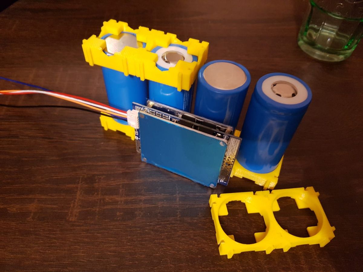

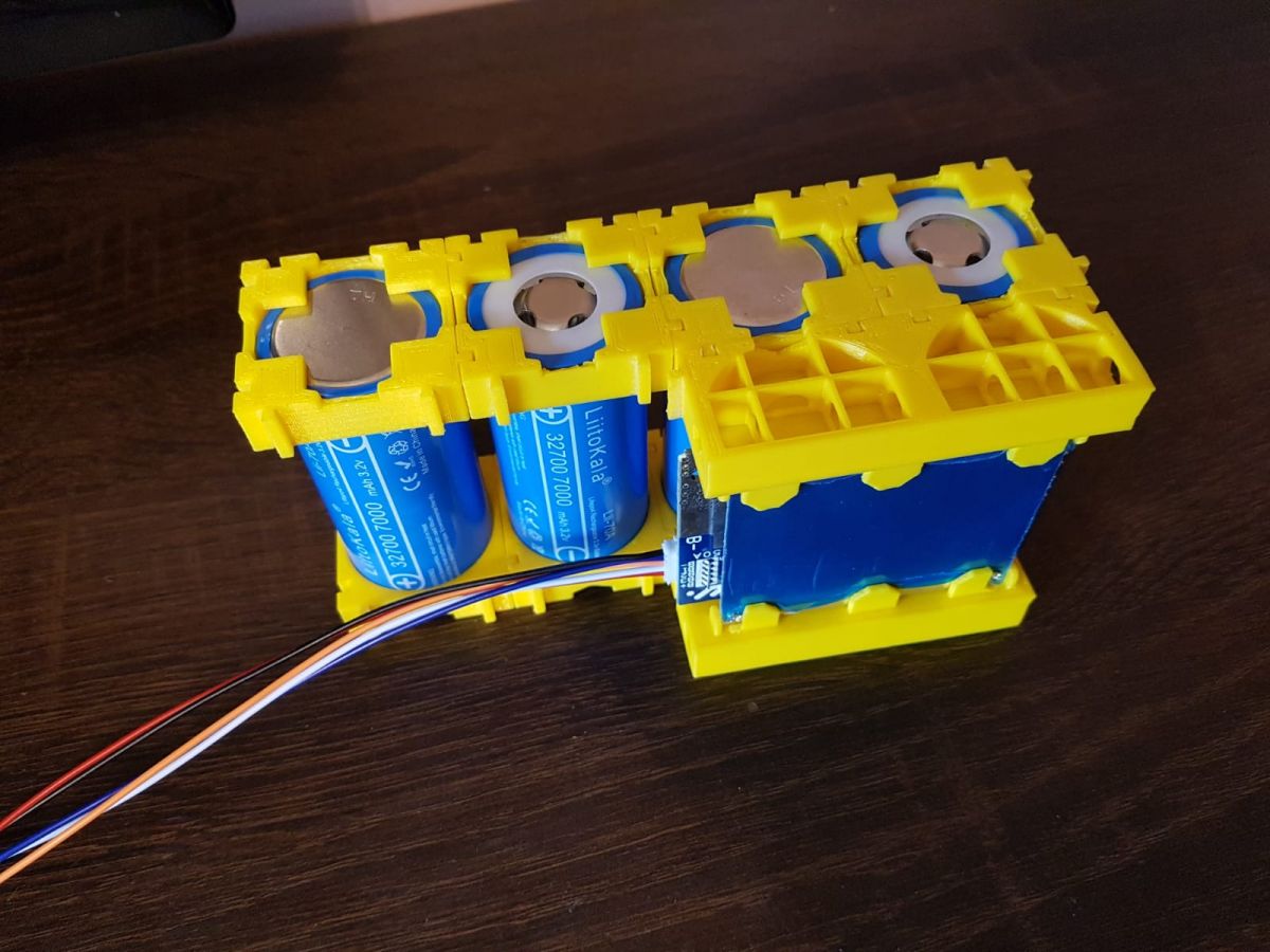

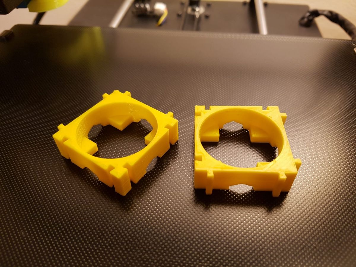

  • #13 19231166
    moskil
    Posty: 15
    Wstępnie tak to sobie wymyslilem, puzzle do trzymania ogniw juz wydrukowane.

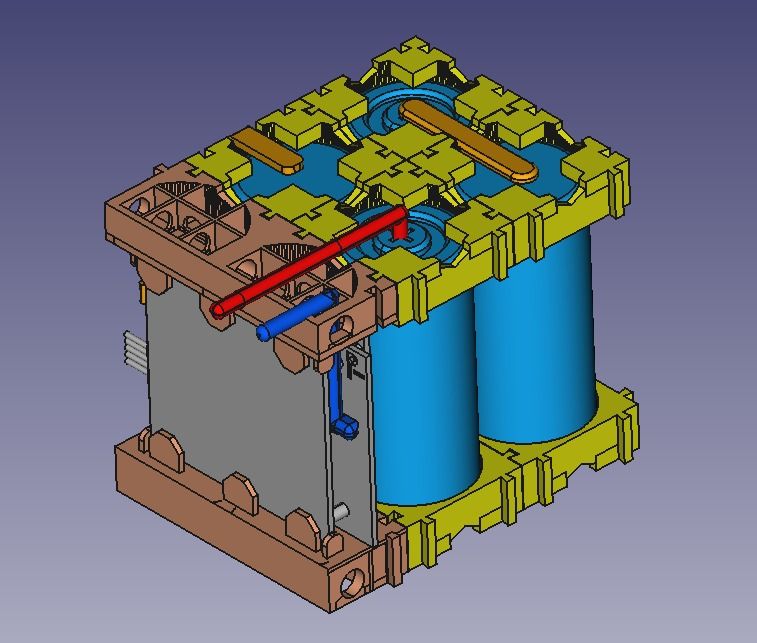

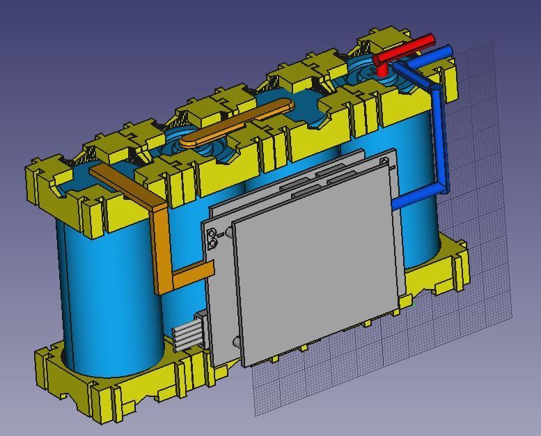

  • #14 19232792
    moskil
    Posty: 15
    Jako że jeszcze nie wiem, czy zastosuje 4 czy 8 ogniw to wymyslilem sobie taki system modularny
