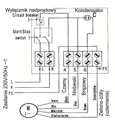

    Witam mam problem z podłączeniem elektrycznym pompy głębinowej, chodźi o to że pompa ma wprowadzony przewód 4 żyłowy do którego jest podłączony wyłącznik ciśnieniowy Brio sk13 który ma 3 wejścia i 3 wyjścia i dalej ma być skrzynka rozruchową. Jak to podłączyć w takiej kolejności

    Masz podłączenie na zdjęciu, które zamieściłeś.

    Przewód zasilający podłącz do wyłącznika SK-13, a jego wyjścia do skrzynki rozruchowej, którą masz na zdjęciu.

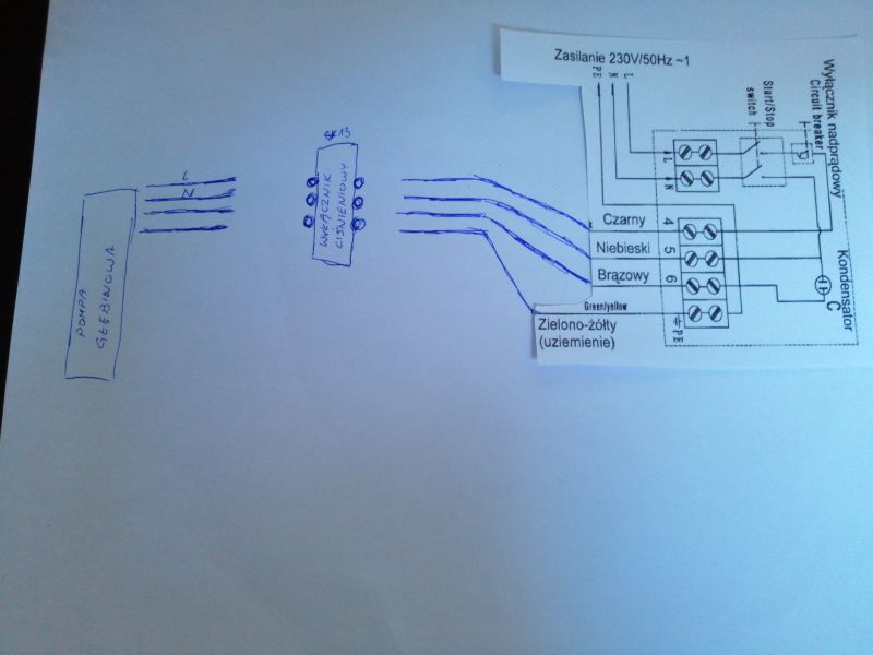

    Chodzi mi o taką kolejność jak na załączonym rys. Dlatego że skrzynkę rozruchową chcę mieć w kotłowni 50 m od studni

    Tak masz racje ale chodzi mi o kolejność jak napisałem ponieważ skrzynkę chcę mieć w kotłowni a przy studni wyłącznik ciśnieniowy w takim połączeniu musiał bym 150 m kabla puścić

    Na stronie Omnigeny nie ma dokumentacji do SK13 jest tylko SK12, który prawdopodobnie jest identyczny elektrycznie.
    Cztery druty to N i PE, najprawdopodobniej istotne są tylko faza na zasilaniu i wychodząca.
    N i PE możesz wykorzystać z kabla do pompy, zostaje dołożenie dwóch żył ekstra dla SK13 i umiejętne podłączenie tego w całość. Więc kupujesz kabel nie 4x tylko 7x (najbliższy w typoszeregu) i po kłopocie.

    Pewnie można byłoby zastanowić się nad połączeniem jak poniżej (o ile wyjście SK-13 rozłącza oba tory - L i N):
    czarny (zasilanie)L(in)L(out)czarny (pompa)
    niebieski (zasilanie+pompa)N(in)N(out)(wolny)
    żółto-zielony (zasilanie)PE(in)PE(out)żółto-zielony (pompa)
    A brązowy z kabla zasilającego połączyć bezpośrednio z brązowym od pompy.
    Ale przyznam szczerze, że nie do końca dostrzegam sens takich kombinacji.
    Po co ciągnąć 50 metrów kabla 4x, skoro można 3x?
    A jeśli kolega taki bogaty, to czemu nie zamontować wszystkiego w kotłowni (przecież wyłącznik ciśnieniowy nie musi być zamontowany przy pompie, tylko przed pierwszym zaworem lub odgałęzieniem).

    Bogaty czy nie żadnego to znaczenia nie ma to jest studnia tylko do nawadniania a ten wyłącznik skrzynkę chciałbym mieć w kotłowni i tyle, po to tutaj pisze ten post bo nie wiem czy jest możliwość innego podłączenia
    czarny (zasilanie) L(in) L(out) czarny (pompa)
    niebieski (zasilanie+pompa) N(in) N(out) (wolny)
    żółto-zielony (zasilanie) PE(in) PE(out) żółto-zielony (pompa)
    A co do tego co podałeś myślałem właśnie o takim połączeniu ale nie byłem pewien

    Musi zastosować przewód 4x, ponieważ jeden przewód od pompy (brązowy) jest przewodem od kondensatora rozruchowego.

    Problem rozwiązany gag70 życzył mi powodzenia u znajomego elektryka dziękuję Ci gag70 przydały się sprawa w 3 min załatwiona. Wrzucę rysunek podłączenia
    schemat podłączenia
    • Podłączenie pompy głębinowej+wyłącznik ciśnieniowy+skrzynka rozruchowa rys elektroda 600.png (693.23 KB) Musisz być zalogowany, aby pobrać ten załącznik.

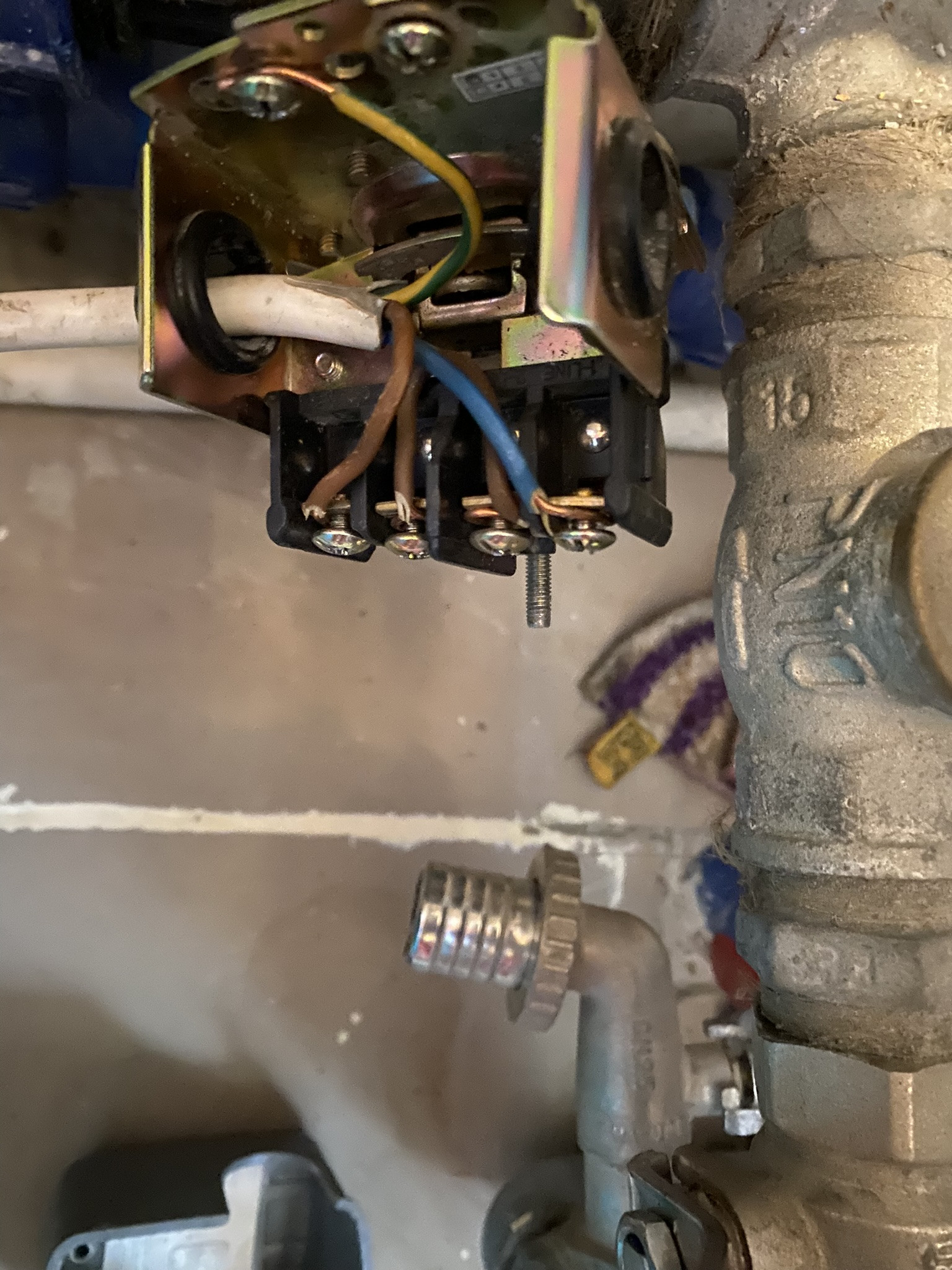

    Mam podobny problem
    Mam pompę głębinową omnigena 3,5sc5-20. Pompa ma wbudowany konsensantor ale że była stara skrzynka rozruchowa do pompy SKM (taka kiedyś była zanim kupiłem dom i zamontowałem zestaw filtrów) to zostałą podłączona do tej skrzynki rorzuchowej.
    W skrzyncę jest kondesator.
    Dopóki używałem wyłącznika ciśnieniowego bez sterowania elektrycznego wszystko działąło. Chociaż wyłącznik ciśnieniowy miał tylko zasilanie i założony mostek jak na zdjęciu
    Ponieważ wyłącznik zaczął nawalać to stwierdziłem że kupie sterowany elektrycznie. Poprzedni miał zakres pracy fabryczny do 5 bar a filtry potrzebuję conajmniej 6 był ustawiony na 6 i załączanie na 2,5 ale zaczał się załączać poniżej 2 bary i wyłączać na 8. W każdym razie wymieniłem na coś takiego
    https://panstudniarz.pl/sklep/Wylacznik-cisni...MI4qSHrMWwhQMVkj0GAB1XugolEAQYBSABEgI21_D_BwE
    Noi jest problem. Jak podłączę go tylko do zasilania to nie włącza pompy. Jak z kolei próbuje to mostkować to pompa się włącza ale znika wyświetlanie ciśnienia i nie wyłącza się wcale.
    Mostkuje łącząć przewód fazowy zasilania z przewodem neutralnym.
    Możecie coś podpowiedzieć?
