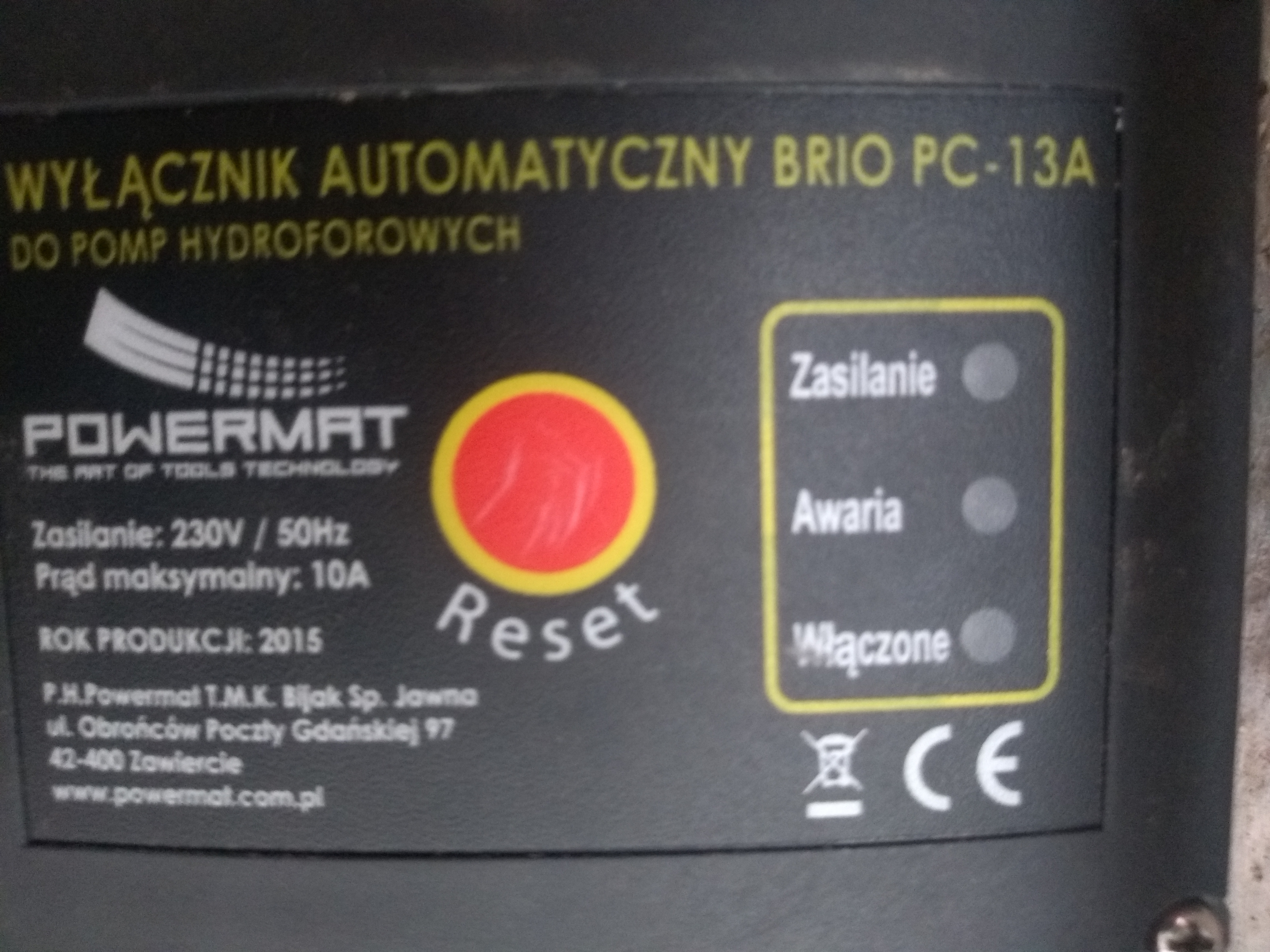

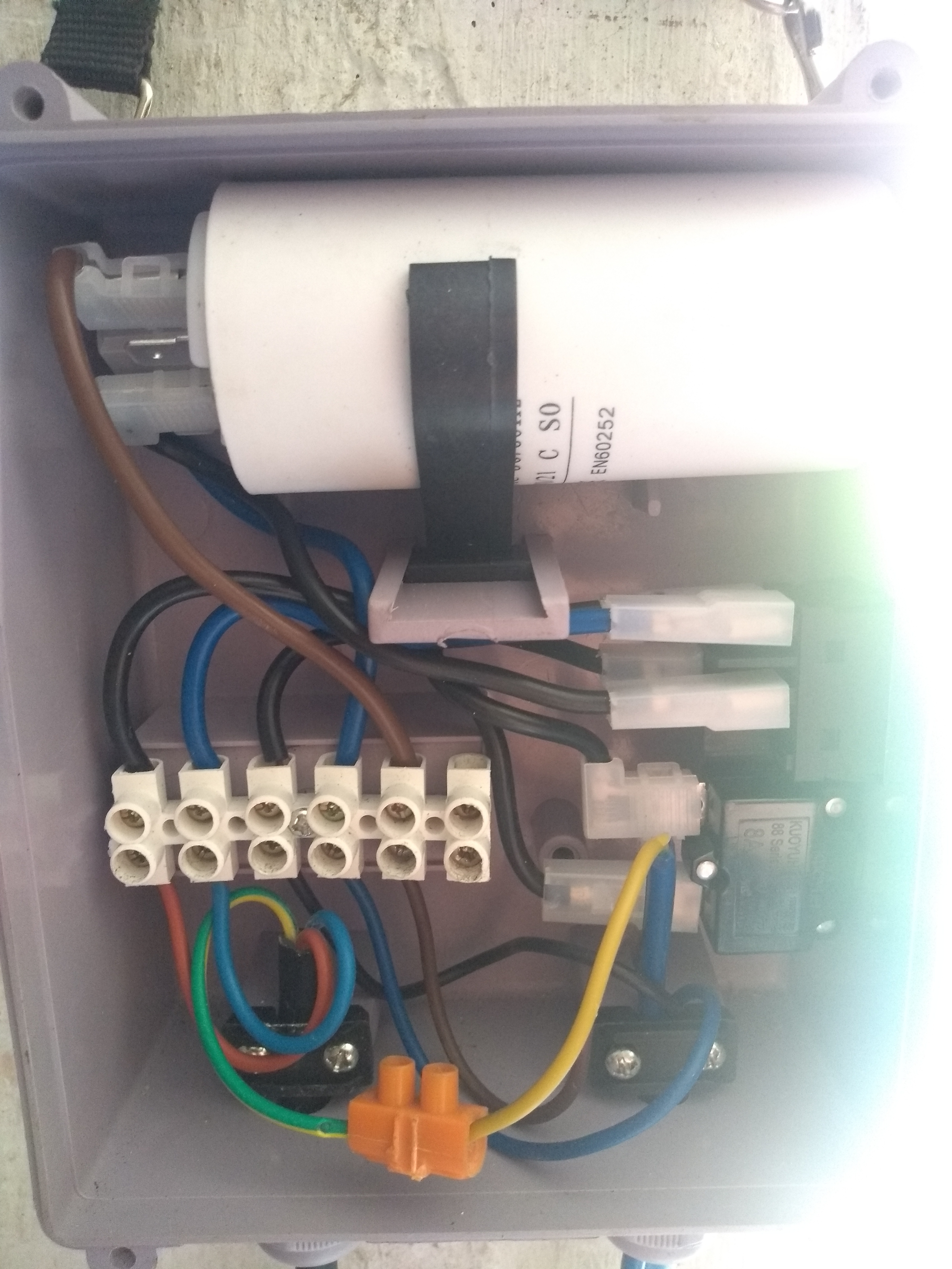

    Co może być przyczyną tego, że Brio PC/SK-13a przez kilka sekund załącza pompę, a po chwili odłącza, a na panelu podświetla się "awaria".
    MSW 3800 jest wyposażony w "skrzynkę sterowniczą", może to przez to Brio nie współgra z pompą? Podłączenie to Zasilanie <=>Brio<=>Skrzynka sterownicza<=>Pompa
    W skrzynce sterowniczej jest spory kondensator i termik. Pompa nie załączy się bez skrzynki sterowniczej, dlaczego? (poniżej foto wnętrza "skrzynki")
    Jeśli pompa podłączona jest bez Brio, wszystko działa ok. Nie wiem dokładnie jakie ciśnienie panuje w układzie bo barometr mam wyskalowany do 6Bar, a ciśnienie jest ponad 6Bar (czyli brakuje skali). Czy macie informację ile taka pompa może podawać? Ponieważ Brio działa do 10Bar. Może to jest przyczyna?
    Może być ,co producent pisze w instrukcji by w takim przypadku powyżej 10 bar instalować reduktor ciśnienia. Ale może też wskazywać brak wody ( suchobieg)
