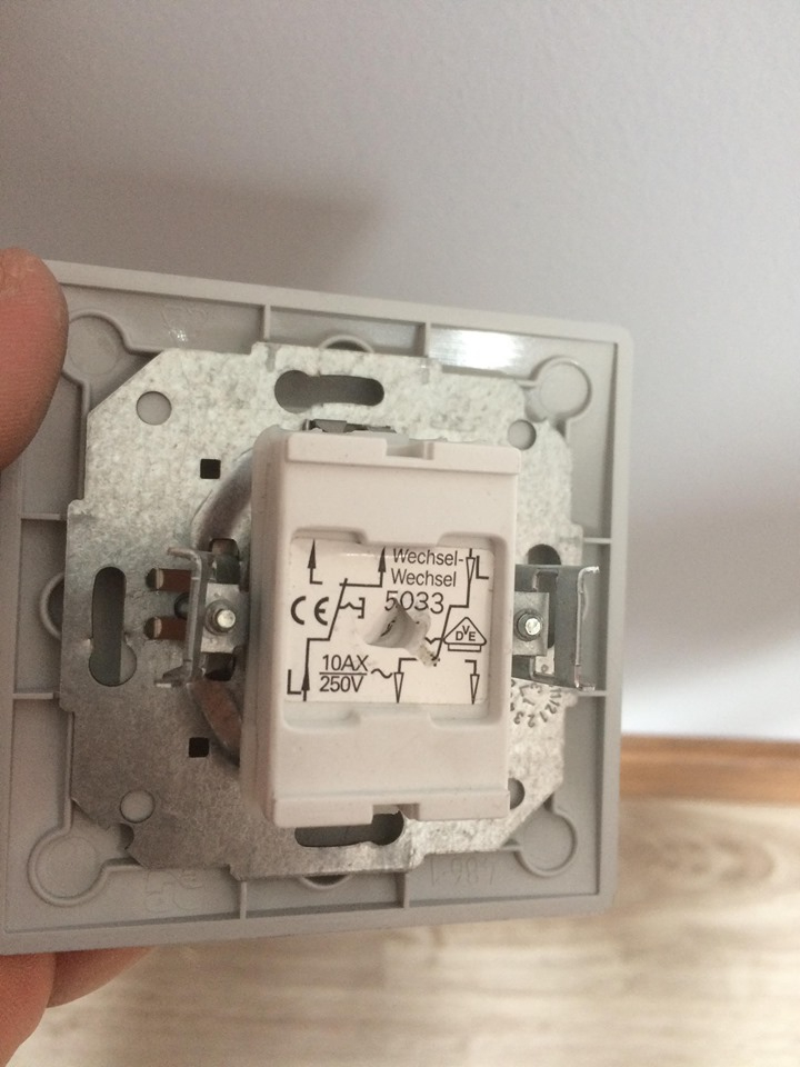

    Witam, od niedawna borykam się z pewnym problemem związanym z łącznikiem schodowym w którym po właściwej instalacji działa prawidłowo tylko jeden "kanał" czyli z pokoju 1 mogę zapalić światło i zgasić je w pokoju nr 2 oraz odwrotnie natomiast nie działa zapalanie/ gaszenie w drugą stronę w pokoju 2 mogę zapalić światło ale nie zgaszę go w pokoju 1 i odwrotnie

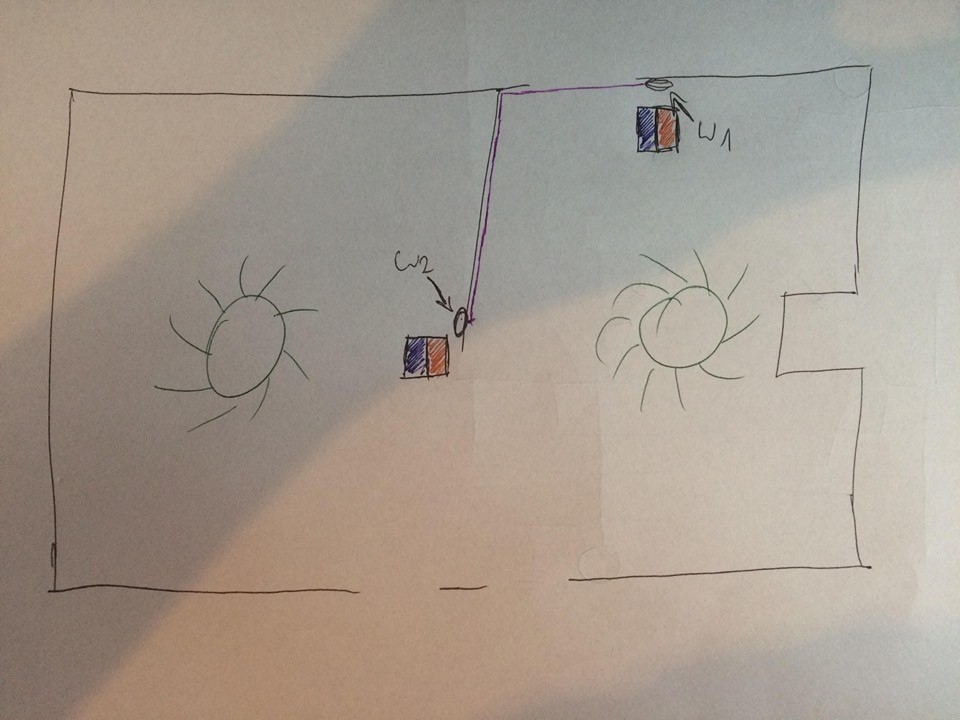

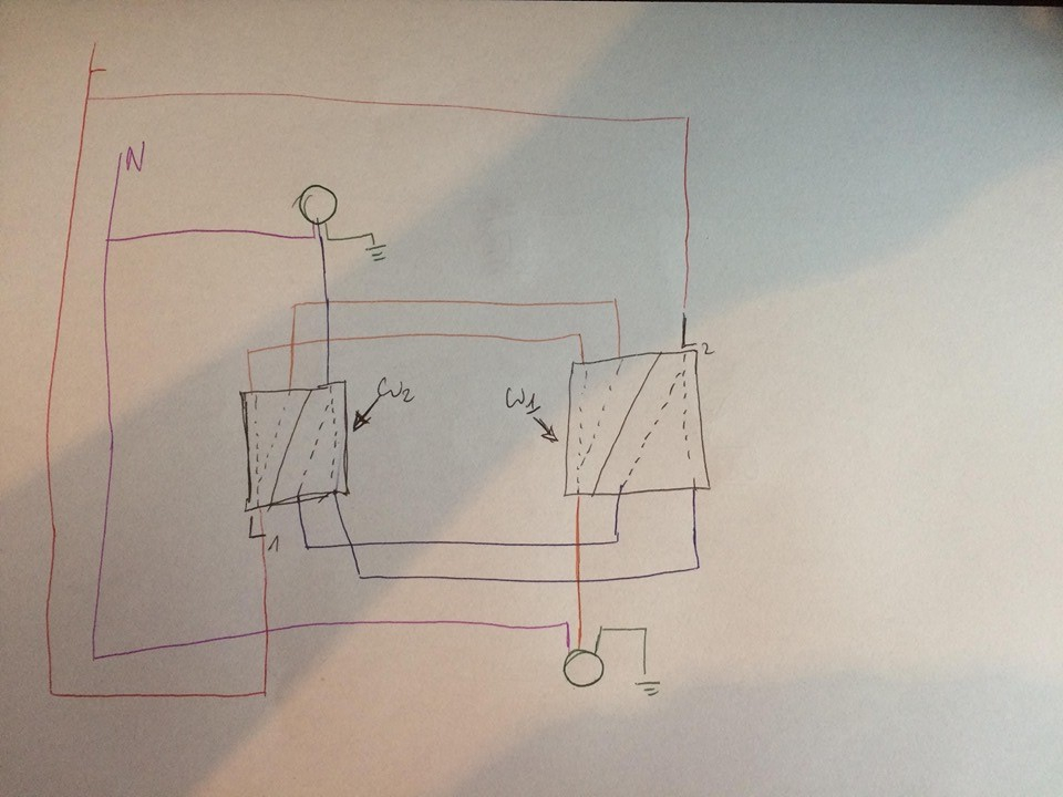

    schemat podpięcia na obrazku
    Łącznik schodowy podwójny nie działa jedna strona Łącznik schodowy podwójny nie działa jedna strona
    między łącznikami jest poprowadzony przewód 5 żyłowy , 4 są komunikacyjne a 1 zmostkowany z L przy 1szym włączniku
    schemat działał poprawnie do momentu osadzenia futryny, po montażu działa tj w opisie ( uprzedzając pytanie kto kładzie przewód pod futryną odpowiadam że ja i był on zgłoszony do montażysty oraz zabezpieczony peszlem) możliwe że monter trafił śrubą w przewód ale na moje pojęcie wtedy nie mógłbym wyłączyć wgl lampy
    przewodów nie przestrzeliwałem i nie próbowałem wykorzystać tylko 4 z 5 + dwie osobne L-ki

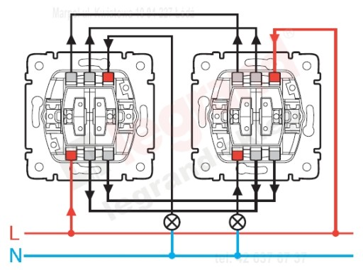

    ładniejszy schemat mogę wstawić z neta
    Ten jest wzorcowy, ale mi chodziło jak to masz w rzeczywistości wykonane, bo jak powinno to ja wiem.
    Twój opis problemu jest trochę zagmatwany. Jak dobrze zrozumiałem, z pokoju nr.1 chcesz sterować oświetleniem w pokoju nr.2 i jednocześnie w pokoju nr.2 jest łącznik schodowy który będzie też sterował oświetleniem pokoju nr.2
    To jest jedna para łączników schodowych, druga para ma działać tak samo, ale sterować oświetleniem w pokoju nr.1.

    Dokładnie w obu pokojach są zamontowane łączniki podwójne
    i teraz z pokoju tam gdzie jest W1 włączam lampę w pokoju nr 1 i mogę ją zgasić w pokoju nr 1 tym samym łącznikiem skoro nim zapaliłem lub w pokoju nr 2 łącznikiem W2 i odwrotnie w pokoju nr 2 mogę zapalić / zgasić lampę w pokoju nr 1 i zgasić ją łącznikiem W2
    problem się pojawia w pokoju z lampą nr 2 czyli łącznikiem W2 zapalę i zgaszę lampę w pokoju nr 2 ale po włączeniu w pokoju nr 2 łącznikiem W2 nie zgaszej jej z poziomu pokoju nr 1 łącznikiem W1 i odwrotnie w pokoju nr 1 włączę lampę w pokoju nr 2 ale nie zgasze jej łącznikiem W2

    Adik1993 napisał:
    jak to najszybciej sprawdzić co faktycznie nawaliło?
    Pwenie nic nie nawaliło, tylko jest złe podłączenie tej jednej pary łączników (tej niedziałającej pary).
    Sprawdż czy lampa podłączona jest do właściwego styku (środkowego,na załączonym powyżej zdjęciu styk oznaczony "L" to samo z przewodem fazowym, też pod "L" w drugim łączniku.

    Odłącz tą piątą żyłę i fazę do każdego włącznika weź z jego puszki. Tylko ona może być ciągle pod napięciem i przy montażu drzwi zwarta wkrętem z inną. Ale tak czy inaczej przewód w miejscu uszkodzenia do wykucia i naprawienia albo wymiany.
