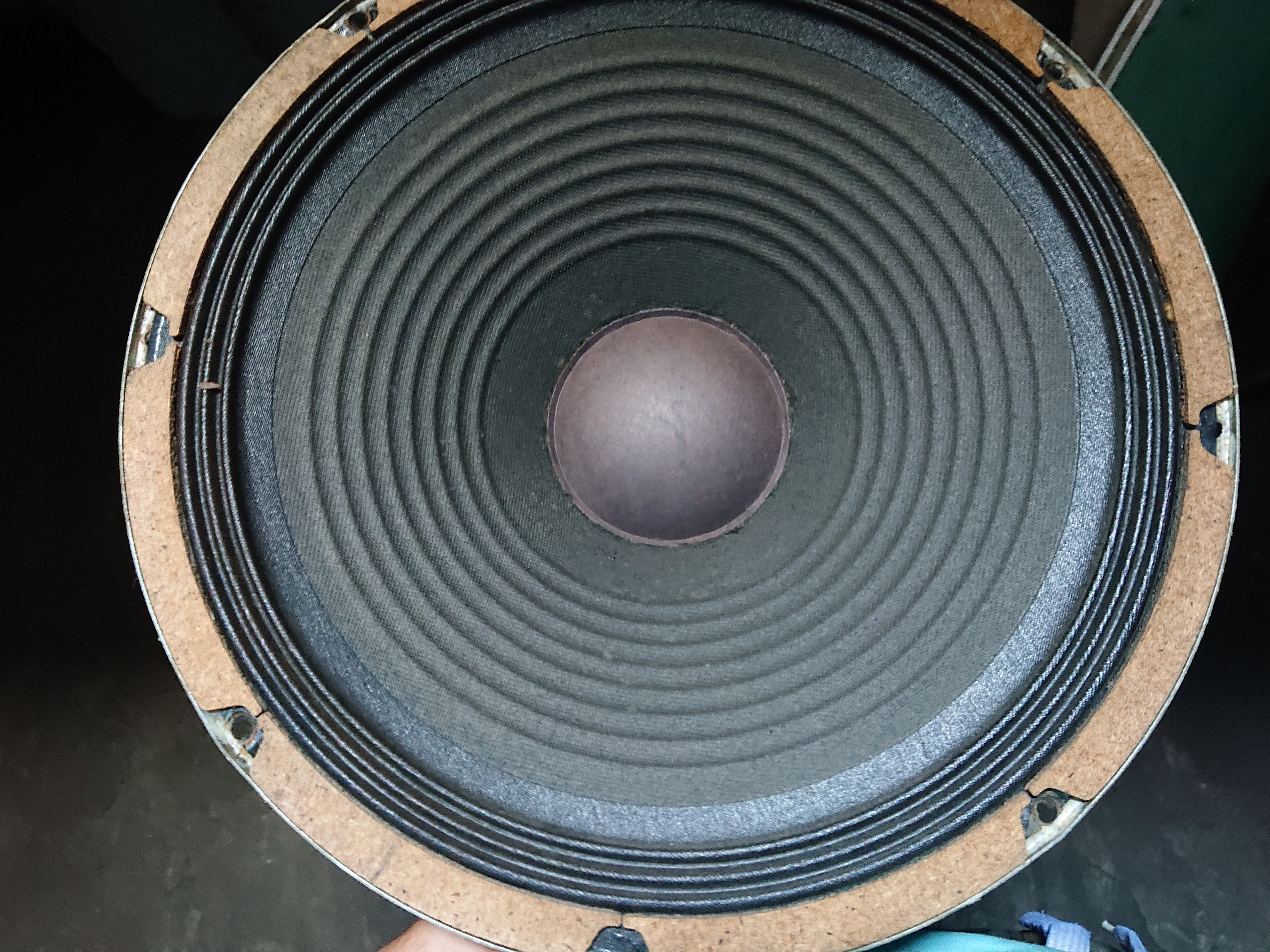

    Witam! Jestem całkowitym laikiem jeśli chodzi o sprawy audio, dlatego z chęci sami rozwoju chciałbym zapytać was i rady, podpowiedzi i najlepiej jak ktoś by mi łopatologicznie wszystko wytłumaczył i poprowadził, otóż znalazłem na strychu stary działający GD 30/50 (piszę że 50w) i z racji tego chciałbym aby przestał się kurzyć a może przyniósł trochę pożytku... Stąd pytanie- co jest mi potrzebne i czy jako człowiek który ma mało wspólnego z elektroniką, dałbym radę przerobić go w w miarę działający subwoofer? Wiadomo skrzynia musi być, ale nie wiem niestety jak zrobić zwrotnicę, czy jest ona w ogóle potrzebna, jak się stroi bass refleks, skąd wziąść wzmacniacz ( mam w domu wolny Sony TA-f417r), dlatego chciałbym by ktoś wytłumaczył mi od czego trzeba zacząć, co trzeba mieć, i czy to w ogóle ma sens 😀

    Dolna granica pracy tego głośnika (30/50) leży w zakresie t.zw. Kick-bass'u - czyli w okolicach 50 Hz. Subwoofer z samej nazwy winien przenosić częstotliwosci sporo niższe - nawet od 20 - 30 Hz, Mimo, że "w cyferkach" różnica jest niewielka w odsłuchu ogromna.
    Innymi słowy do domu nie nadaje się. Na estradę - za mała moc (na estradzie już częstotliwosci rzędu 50 Hz można uznać za niskie, mimo, że dobre instalacje potrafią zejść zdecydowanie niżej) - nawet jak na małą potupajkę. Ten głośnik może mieć zastosowanie w nadstawkach 3 way (chociaż i w tym wypadku moc to nadal tylko 50W RMS, więc i opłacalność takich kolumn niewielka) lub kolumn szerokopasmowych. Zaletą jest stosunkowo duża efektywność.
    Do domowego subwoofera szukałbym czegoś bardziej odpowiedniego.

    Jak z drugiej strony też tak ładnie wygląda, to jest to nieużywany (a jak już, to bardzo mało) głośnik. Sprzedaj i kup głośnik niskotonowy, bo jak kolega wyżej, też uważam że z tego GD-30/50 subwofera nie zrobisz.

    Owszem, efektywność robi swoje, ale piszesz o dwóch kolumnach na takich głośnikach. Na jednym (i bez 300W suba !) imprezy by pewnie nie pociągnął... Autor pyta o możliwość zrobienia subwoofera - jak sam napisałeś - lepiej zrobi, jak go sprzeda i kupi odpowiedniejszy do tego celu.
    Na marginesie:
    Ten Kabo Music miał po dwa wysokotonowe GDWT na kolumnę? To co z resztą pasma? GD 30/50 radzi sobie nieźle ale do ok. 2 kHz, z kolei GDWT może dopiero (przy takiej mocy) startować od jakichś 4-5 kHz...?

    Ja kupowałem swoje jakieś 25 lat temu, więc raczej więcej niż 10 lat. Niemniej jednak to akurat głośnik poszukiwany przez amatorów - jak pisał Kolega wyżej - gitarzyści go lubią (a raczej jego brzmienie), ale raczej basowi ;).
    DjMapet napisał:
    GD-30/50 ma jednak nieco szersze pasmo, bo w sumie nie najgorzej to grało środkiem.
    Nie chce mi się teraz szukać charakterystyki tego głośnika, male z tego co pamiętam to powyżej 2-3 kHz zaczynają się ujawniać wpływy "dzielenia się membrany" - charakterystyka jest poszarpana - dlatego pod gitarę jak najbardziej - dodaje swoistego "smaczku" instrumentowi. No i ważna rzecz - mimo, że nominalnie ma 50W (RMS) to w muzyce (impulsie) może zupełnie spokojnie wytrzymać nawet 2 x tyle - sprawdzone.

    Tu włąsnie się pomyliłem. Nie powyżej 2-3 kHz ale już powyżej 1,5 kHz zaczyna się ujawniać efekt dzielenia się membrany. Charakterystyka wygląda dość dobrze, bo jest silnie uśredniona (aproksymowana). Gdyby zobaczyć mniej "uładzoną" byłoby znacznie gorzej.
    No i zdecydowanie potwierdza się, że nie nadaje się ten głośnik do subbasu - co prawda podawane pasmo zaczyna się od 60 Hz (tu też czas i skleroza musiały mi przysłonić fakty - podawałem uprzednio 50 Hz), ale rezonans leży znacznie wyżej - bo 75Hz. Zdecydowanie za wysoko, jak do zastosowań subbasowych.
