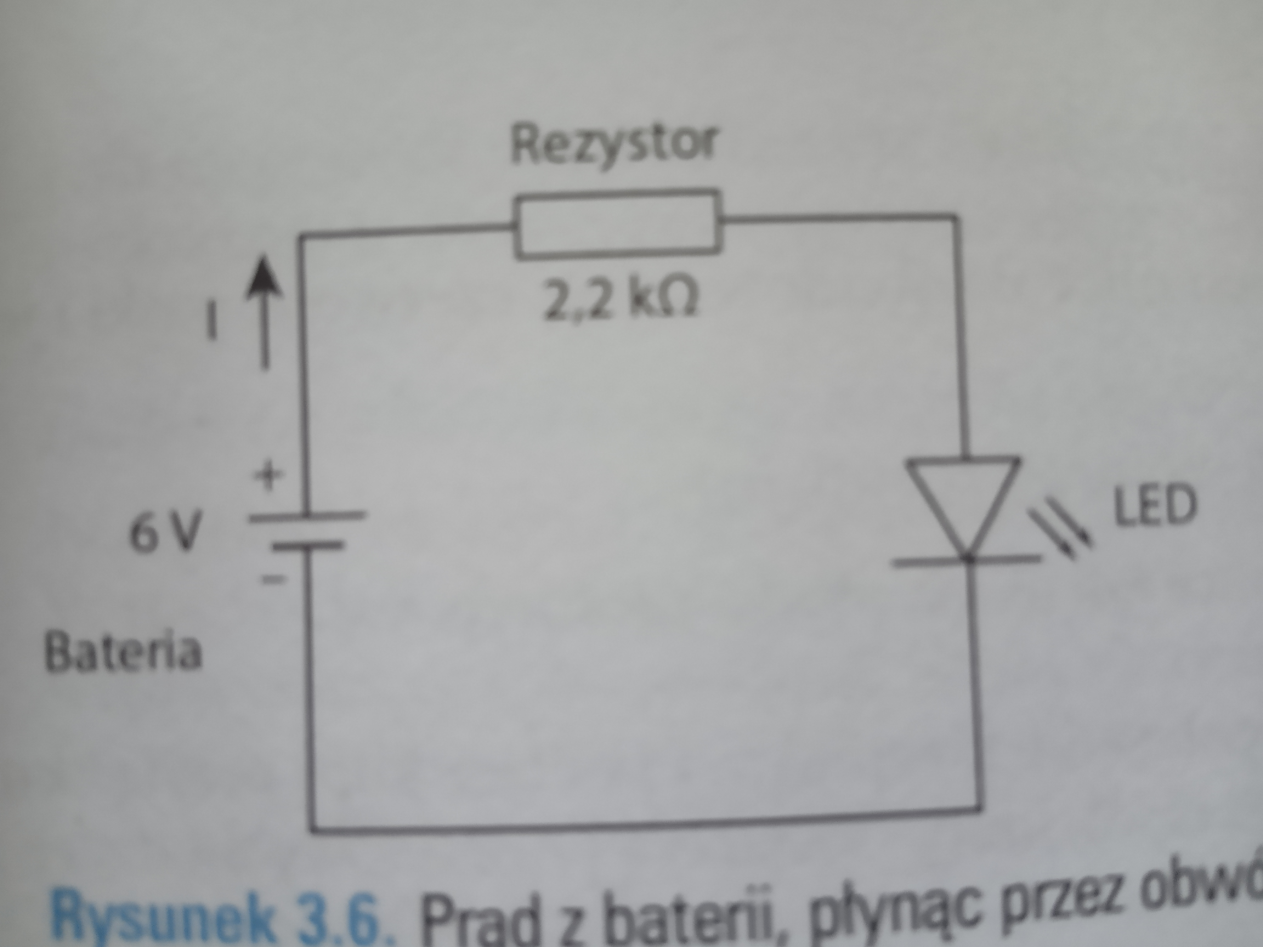

    Zainteresowałem się elektroniką nie na żarty i zaszedłem nawet trochę dalej lecz jedna sprawa dotycząca podstaw nie daje mi spokoju.
    Dlaczego w schematach prąd płynie od plusa do minusa, a nie odwrotnie?
    [/img]
    to jest obrazek z książki Elektronika dla bystrzaków. W książce tej było napisane że kiedyś uważano iż prąd płynie od plusa do minusa,
    a później gdy odkryto budowę atomu okazało się że odwrotnie od minusa do plusa. A mimo tego w schematach itp. dalej używa się starego umownego kierunku od plusa do minusa.
    Lecz przecież jeśli tak to po pierwsze dioda na powyższym schemacie z tej książki powinna się nie zaświecić a poza tym spalić bo gdy dojdzie prąd tak jak to jest w rzeczywistości czyli od minusa i po drodze nie napotka opornika to dioda się spali. Bo ja rozumiem że spadek napięcia musi nastąpić przed dotarciem do diody. Ktoś mi tłumaczył że to niema znaczenia z której strony diody jest opornik ale coś mi tu nie pasuje.
    Z góry dziękuje za pomoc.

    Czy rozumiesz przez to że w każdym punkcie obwodu prąd jest taki sam? to ja już nic nie wiem. I czy jeśli ten opornik będzie z drugiej strony między biegunem ujemnym baterii i diodą to też będzie działać?

    Na "wyjściu" baterii masz 6V, przed rezystorem 6V, za rezystorem 2V, przed diodą 2V, za diodą 0V.
    no z tego wynika że nie może być drugiej strony rezystora bo wtedy przed diodą będzie 6V.
    mi chodzi o to czy można tam gdzie przekreśliłem zabrać rezystor i dać tam gdzie kółeczko?

    Ale jak może skoro dioda jest jednokierunkowa?
    A bateria daje napięcie stałe (przypomnij sobie co oznacza ta nazwa) czy zmienne (jak wyżej - do odrobienia w domu)??
    W obwodach szeregowych zawsze prąd ma taką samą wartość - niezależnie od kolejności połączonych elementów. W obwodach równoległych stałe jest napięcie.
    Do domu:
    Przypomnieć sobie (a najlepiej zrozumieć) 1 i 2 prawo Kirchhoffa. ( ->Kraniec_Internetów tak się pisze to nazwisko... ;) )

    Przepraszam za zwłokę lecz naprawdę mam dziwną sytuację życiową i nie zawsze mogę skorzystać z netu.
    Wiem już chyba czemu ten rezystor może być z drugiej strony.
    Bo prąd przepłynie przez baterie i z drugiej strony go dostanie jak na karuzeli. Tak?
