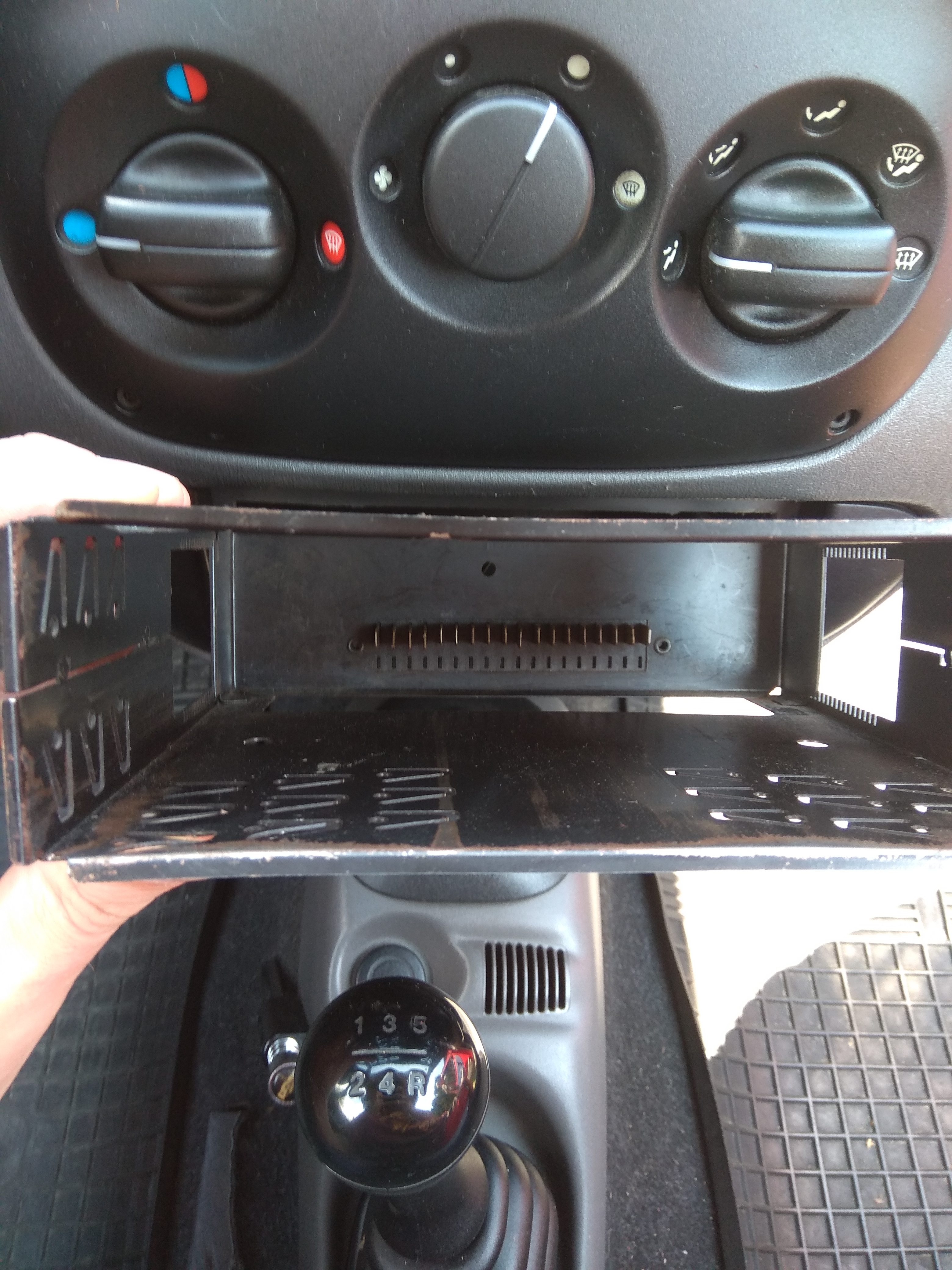

    Witam dostałem seico w spadku 900 z 1999 roku bez radia, chciałabym coś zmontować ale nie wiem jak to rozgryźć. Czy kojarzycie co moglo byc wcześniej tu zamontowane.
    • Jakie radio było oryginalnie montowane w Fiat Seicento 900 z 1999 roku? IMG_20190804_134732.jpg (5.36 MB) Musisz być zalogowany, aby pobrać ten załącznik.
    • Jakie radio było oryginalnie montowane w Fiat Seicento 900 z 1999 roku? IMG_20190804_134836.jpg (5.34 MB) Musisz być zalogowany, aby pobrać ten załącznik.

    Nie prościej to przerobić na zwykłe ISO?

    Kieszeń uniwersalna, przełom lat 90/2000. Mogło być każde radio z tego okresu. Przewody z instalacji głośniki (cztery kabelki), + 12V i masa.
    Może Pan zamontować sobie dowolne radio, z uwzględnieniem, że w instalacji nie ma plusa po stacyjce - są radia , które go potrzebują.

    a mógłby mi pan podać przykład takiego radia, bo szczerze nie wiem jak tego szukać;)

    Widywałem różne ale takich nie, większość miała ISO bądź producenta, np.Sony, Panasonic...
