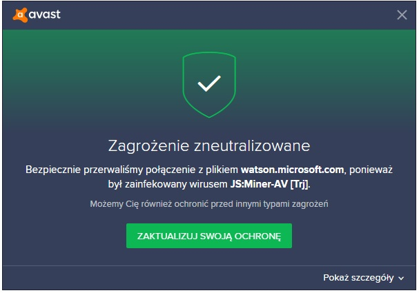

    Proszę o pomoc - siostrzenice (czytaj: bachory) coś kliknęły na komputerze syna i nie da się korzystać.
    AVAST z różną częstotliwością wyświetla poniższe okienko. Trzy razy na minutę, potem przez pięć minut spokój i znowu dwa razy...
    JS:miner-av [Trj] - AVAST okienko ostrzeżeń cyklicznie wyskakuje

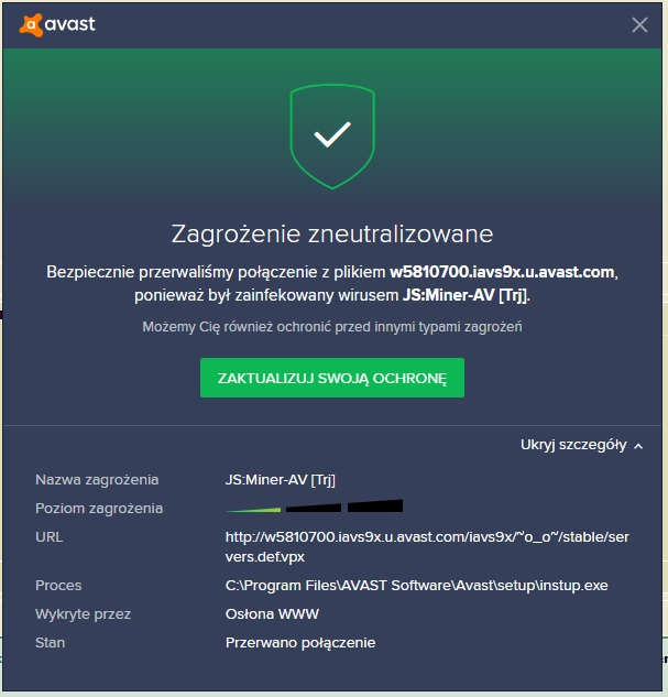

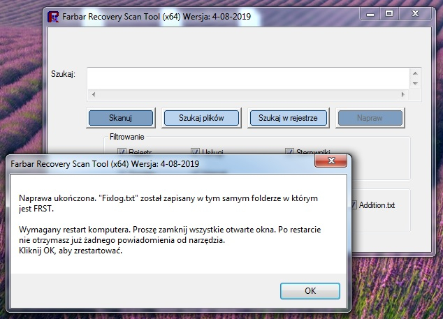

    Okienko wyskakuje jeszcze częściej a przy próbie naprawy wyskoczyło mi okienko z załącznika
    i zmienił się adres blokowanej strony przez AVASTA

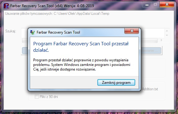

    Wykonaj po kawalku, az trafisz na wpis na ktorym sie zawiesza. Ewentualnie usun EmtpyTemp:, zgaduje, ze na tym sie wiesza.
  • #8 18097022
    raftter
    Posty: 61
    Ocena: 2
    Przy uruchamianiu FRST wyskakuje okno z załącznika

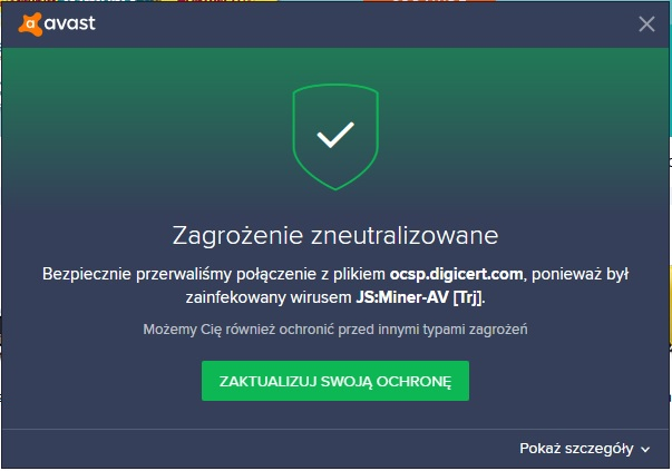

    Fixlist zmieniłem - usunąłem wskazaną przez Ciebie linijkę i dostałem komunikat
    następnie po restarcie od razu ujrzałem komunikaty z AWASTA, oto jeden z nich

    Zmieniles dnsy tak jak napisalem?
    Wyglada to na falszywe alarmy, tym bardziej, ze wykrywa to na stronie avast.com i microsoft.com.
