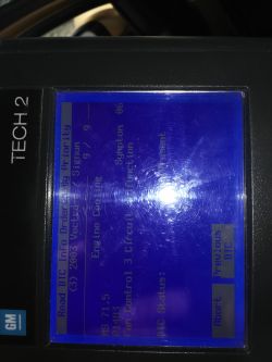

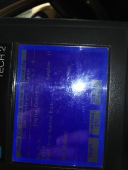

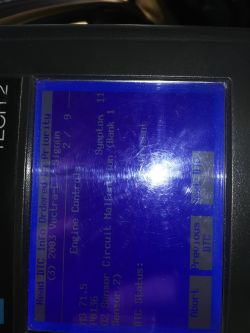

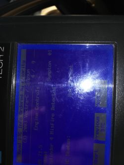

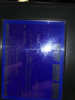

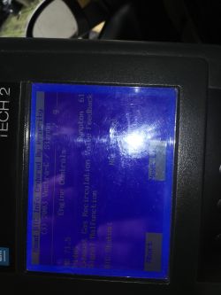

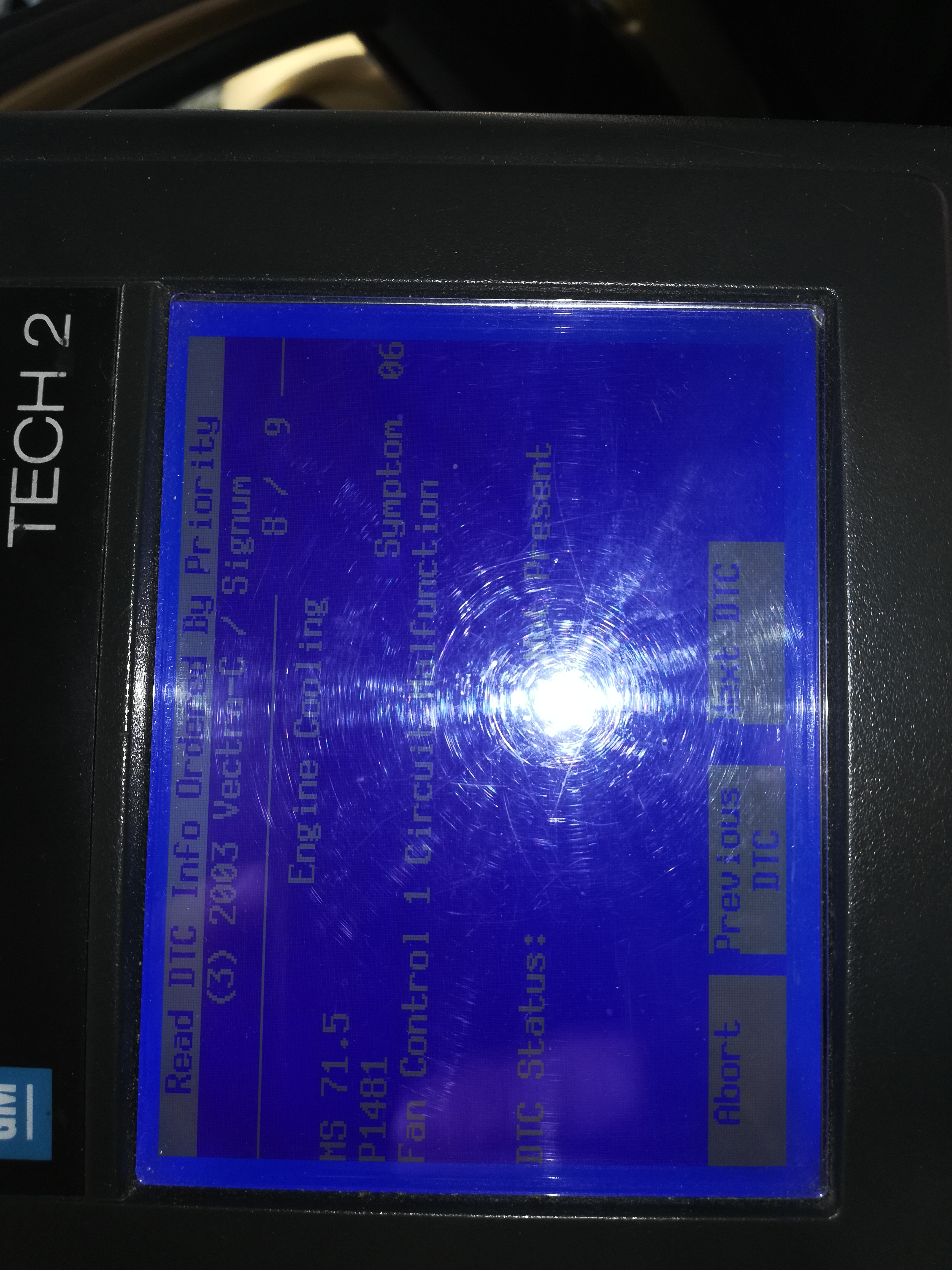

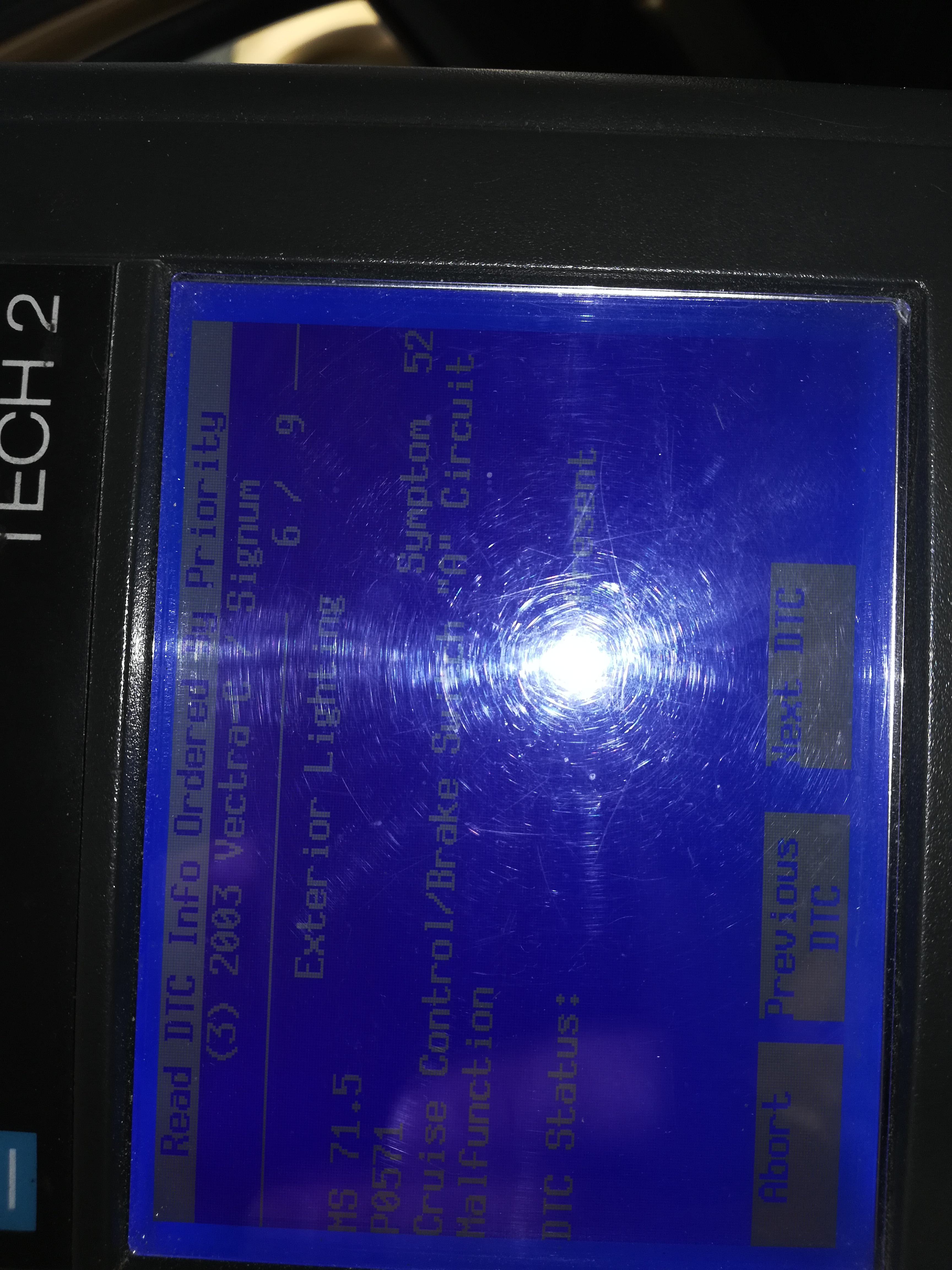

    Siemka moja narzeczona posiada Vectra C z silnikiem 1.8 GTS wybraliśmy się na weekend w góry w trasie zaswiecil się olej więc doalilisny z 400 ml chwilę po tym check engin , podczas jazdy w korku auto straciło moc oraz zaczęły się drgania na silniku temperatura wzrosła do 95 i po czuliśmy smród plastiku. Niezwlocznie zjechalismy do elektro mechanika na diagnozę (załącze zdjęcia) wykazała 9 błędów w tym że jest problem na 4 baniaku, mechanik sprawdził cewki wszystkie sprawne więc od razu pobieglem po świece które wymienilismy wszystkie 4 , zaraz po tym silnik się uspokoił niestety po chwili objawy wróciły check świeci a mechanik zamkną warsztat. Sytuacja wygląda w ten sposób że jesteśmy w trakcie organizacji ślubu kosztowna naprawa silnika wpłynie na gorsza jakość wódki i szynki :p lecz jeśli koszty naprawy maja być wysokie wolał bym by były związane z dobrymi częściami niż cena mechanika, dla tego chciałbym się podjąć naprawy sam gdyż mam jako takie umiejętności oraz małe zaplecze lecz jesli mam pogorszyć sytuację proszę o stanowcze odradzenie :p

    Skasuj błędy i sprawdź które wrócą. I zmierz kompresję, bo może nie ma już sensu zawracać sobie głowy tym silnikiem.

    Podejrzewa koniec silnika. Zmierz kompresję.
    Świece powinny być z 1 elektrodą, np. NGK ZFR5F 5165.

    Podejrzenia na szczęście się nie sprawdzily :)
    Dopiero wczoraj udało mi się sprawdzić kompresję ulga przyszła wraz z wykreceniem świecy na 4 baniaku ponieważ była zalana, kompresja na 1i 2 14, bar na 3 i 4 14 bar więc ciśnienie zeszło że mnie natychmiast :) jednak padła cewka. Pytanie brzmi czy to wina świec które zostały wymienione . Przed wymiana były 3 elekyrodowe z racji że w górach tylko za zamówienie dostałem na jedną elektrod i moje pytanie brzmi czy zostawić te co są czy kupić takie jak były na 3 elektrody. Zdjęcia świec podeślę po 15.

    Dragon była to wina cewki, ale świece od razu też zmieniłem.
