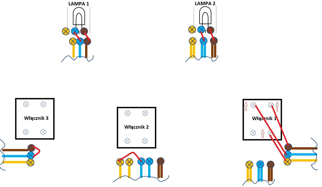

    Robię remont mieszkania, nie pomyślałem i zdjąłem za szybko włączniki światła, a teraz nie umiem ich podłączyć...
    Poniżej schemat jak to teraz wygląda:
    Jak podłączyć łącznik krzyżowy do 2 lamp z 3 włącznikami? Schematy w linkach
    Czy może mi ktoś pomóc "połączyć" przewody?
    Dodam, że udało mi sie zapalić obie lampy jednocześnie na takim obejściu:

    Opisz proszę jak działał wcześniej układ.
    Jakie łączniki kolega posiada (pojedyncze, czy podwójne)?
    Instalacja załączana była oddzielnie dla poszczególnych opraw oświetleniowych? Czy wspólnie "na raz" włączało się wszystko?
    Co oznaczają dwie kreski do kółka z krzyżykiem, a co jedna kreska?
    Gdzie jest przewód zasilający? (na którym jest "faza").

    Kilka kwestii musisz sam sprawdzić i podać na forum:
    1. które przewody są zasilające,
    2. "przedzwoń" przewody pod wyłącznikami i przy oprawach - czyli znajdź końcówki tych samych żył - wystarczy multimetr, fazer, nawet bateryjka z żarówką, rób to bez napięcia zasilającego,
    3. zamieść wyraźne fotki tylnej strony wyłączników (zacisków), tam z reguły są oznaczenia lub uproszczony schemat przyłączenia - czyli która para zacisków jaką funkcję wykonuje.

    Kolego kamillo211, co to za łamigłówki?, rozłącz to natychmiast, zanim będzie za późno. Jeśli dobrze się domyślam że kolor żółty na rysunku to w rzeczywistości żółto-zielony, to stworzyłeś zagrożenie podłączając go pod przełącznik i jeszcze połączyłeś go z przewodem niebieski w kolejnym punkcie nie wiedząc jaką rolę pełni w tym układzie.
    Przygotuj to tak jak radzi kolega kozi966 i zbich70.
    Ps. Rozłącz to na natychmiast i nie baw się w zgadywanko eksperymenty!!!
