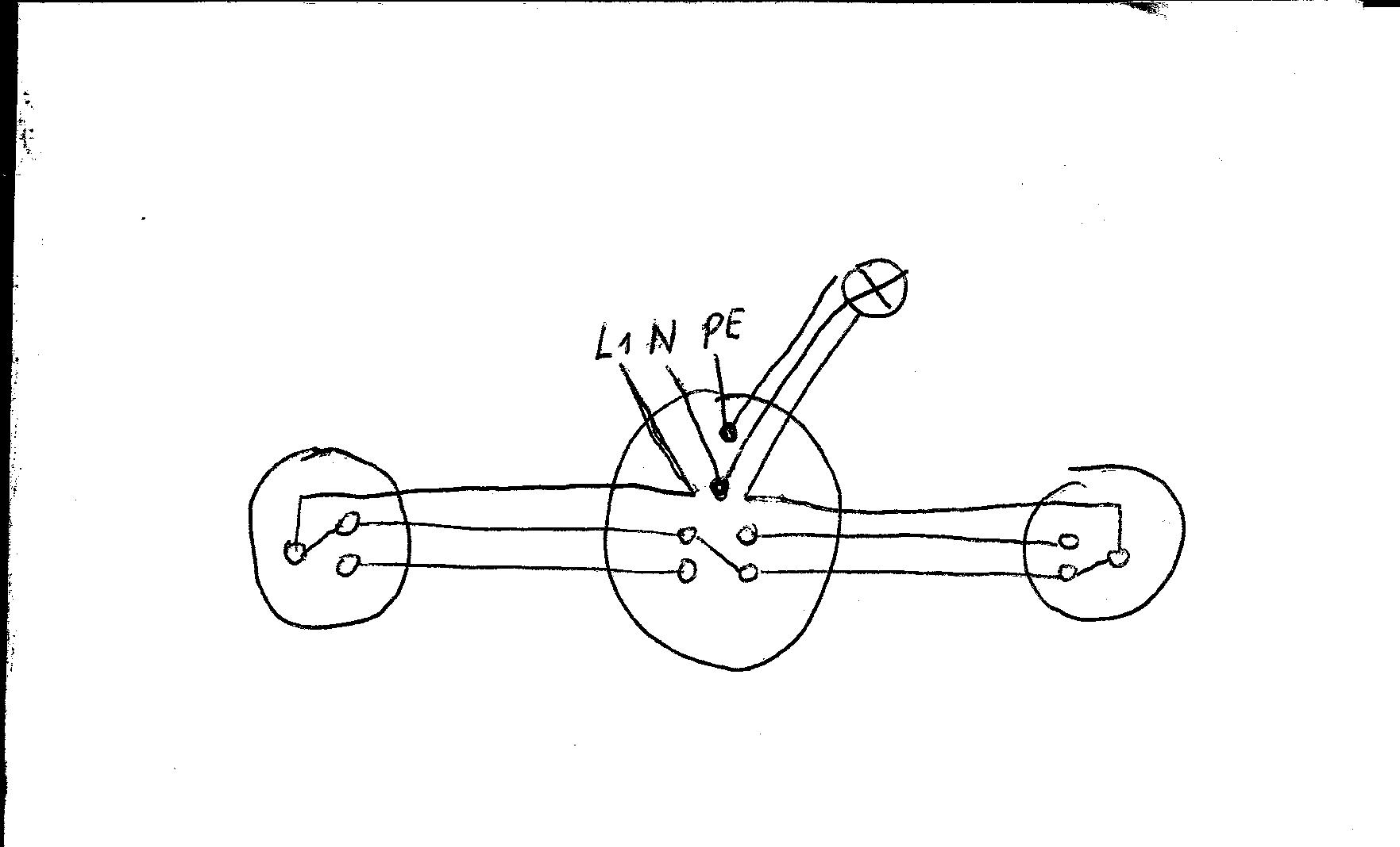

    Witam potrzebuje pilnej pomocy jak połączyć w puszcze łącznik krzyżowy z lampą aby zadziałało. SYTUACJA WYGLĄDA TAK mam schodówke następnie krzyżowy i schodówke. tylko że w pierwszej i ostatniej puszcze (schodówce) nie mam zasilania ani przewodu z lampy, wszystko znajduje sie w środkowej puszce ( krzyżowym) wiem że można to połączyć aby zadziałało. Proszę kolegów o pomoc

    Może i by się dało, ale nie wiemy, ilu żyłowe są położone przewody pomiędzy łącznikiem krzyżowym, a schodowymi.

    3 x 1,5 DYP czyli żółto-zielony i niebieski moje korespondencje i brązowy. Coś mi sie kojaży że w krzyżowym na jedną parę korespondencji łączymy lampe a na drugą parę korespondencji łączymy zasilanie ale nie jestem pewny czy to zadziała

    Wszystko ładnie-pięknie, ale ... jak zwykle - kolory żył przewodów niewłaściwe.
    Stara bolączka wykonawców.

    Jak napiszę, że w tym przypadku, ta ilość żył jest wystarczająca do podłączenia układu, to mnie zjedzą ... forumowicze.
    Ale napiszę.

  • #20 16464710
    Łukasz-O
    Admin Elektroenergetyka
    Posty: 21789
    Pomógł: 654
    Ocena: 4292
    Za Twoją postawę nie powinienem tego robić ale proszę:
    Jak połączyć łącznik krzyżowy z lampą, gdy zasilanie jest w środkowej puszce?
    Tylko następnym razem nie bierz się zarobkowo za coś, co Ciebie przerasta.
    Dodam jeszcze, że brak żyły ochronnej PE na całej długości obwodu oraz użycie niewłaściwej kolorystyki izolacji żył do korespondencji jest niedopuszczalne. Taka (nowa) instalacja nie powinna być dopuszczona do eksploatacji.

    Nie ma. Do korespondencji używa się 4x1,5mm² z żyłami w kolorach: brązowa, czarna, szara i żółtozielona.

    Czytałeś poprzednie posty ?
    Kilka razy wspominano o żyle ochronnej we wszystkich obwodach, również do łączników i odbiorników nie wymagających tej żyły.
    Wiesz dlaczego? Zawsze można wymienić osprzęt na inny, w I klasie ochronności. Skąd wtedy wyczarujesz PE ?
