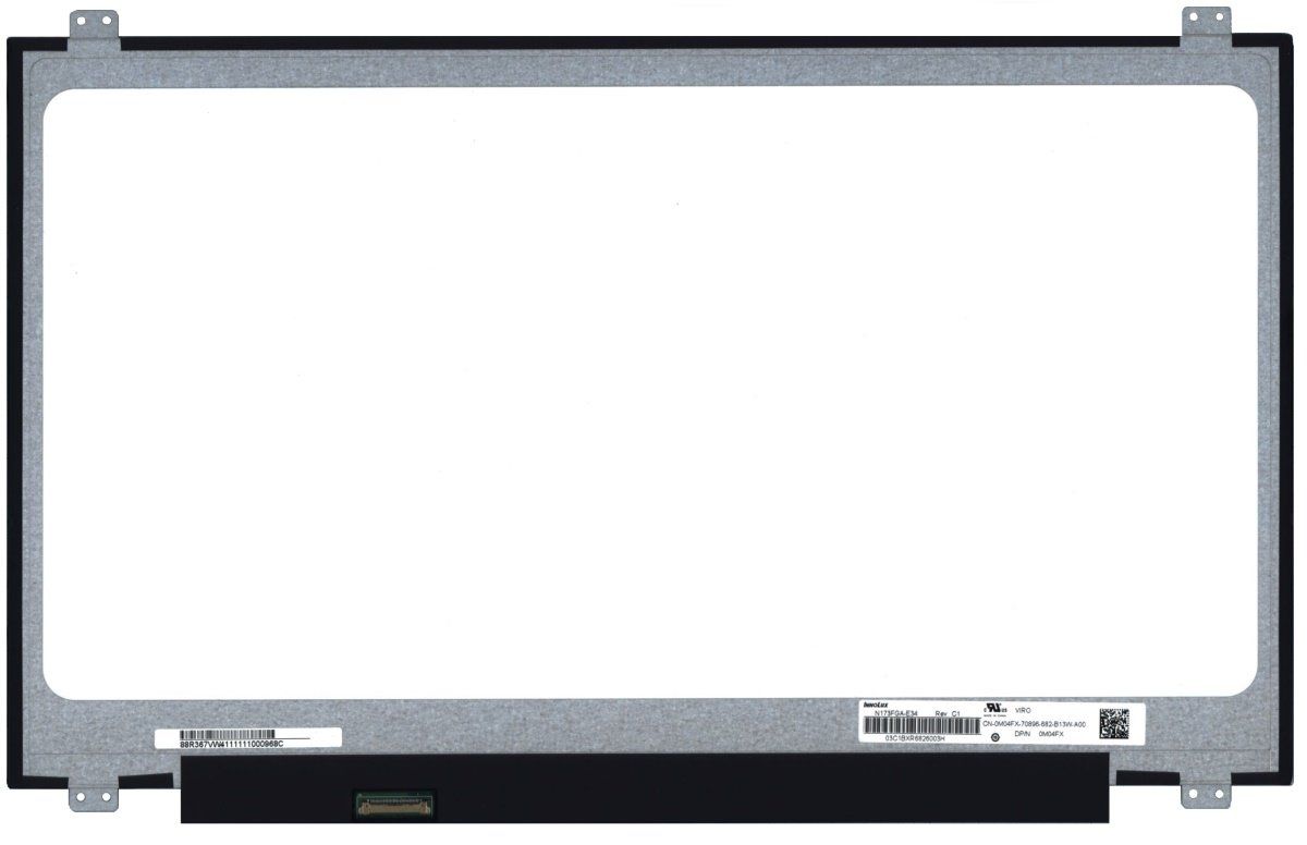

    Proszę o pomoc, w Lenovo b71-80 słabo świeci matryca, nawet na maksymalnym podświetleniu. Czy dobrze się domyślam, że to inwerter. Jeżeli tak, to gdzie go można kupić? Chyba nie umiem używać google, bo nie mogę znaleźć.

    Nie te czasy na inwerter. Matryca ma podświetlenie LED. Jesteś pewien, że to jest kwestia hardware'owa? Polecam przetestować na jakimś LiveUSB Linuxie, aby wykluczyć software.

    No na pewno tam nie ma inwertera, co najwyżej przetwornica w samej matrycy. Jak poprzednik pisał, sprawdź na jakiejś nowej dystrybucji linuxa. System/sterowniki potrafią czasem psikusa zrobić.

    Mam dwa b71-80, porównam ze sobą jasność ekranów.

    Poczytaj tutaj na forum o tej platfromie dla Lenovo B71-80
    - platforma (NM-A491 rev.1.0)
    - cpu np. Core i5-6200U+ kbc ITE IT8586E FXA
    Matryca 17.3, 30 pin (eDP), Lewy_dół, 1600*900, uszy góra_dół
    LEnovo b71-80 - słabe podświetlenie matrycy ma maksymalnych ustawieniach
    np. NT173WDM-N21 lub jej podobne
    Znajdz datasheet swojej matrycy i pomierz na odp. pinach
    - :!: ostrożnie i nie zrób zwarcia
    SM na tę platformą masz Link
