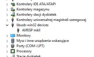

    Tak u mnie wygląda Menedżer Urządzeń dla avrdude
    Nieudane połączenie AVRISP MKII z ATMega328 w Atmel Studio
    a tak dla AS7
    Nie chce mi się wierzyć, że firma wypuściła babola, w załączonej instrukcji też chyba jest błąd tu gdzie mówi o zainstalowanym sterowniku.
    Pozostaje Ci chyba napisać do nich.

    Po zainstalowaniu domyślnych sterowników (po usunięciu starych i podpięciu programatora do portu usb) menedżer urządzeń wygląda tak:
    W takiej konfiguracji jednak AS7 w ogóle nie widzi tego programatora.
    Po zmianie sterowników na libusb-win32 (v1.2.6.0) wygląda to tak:
