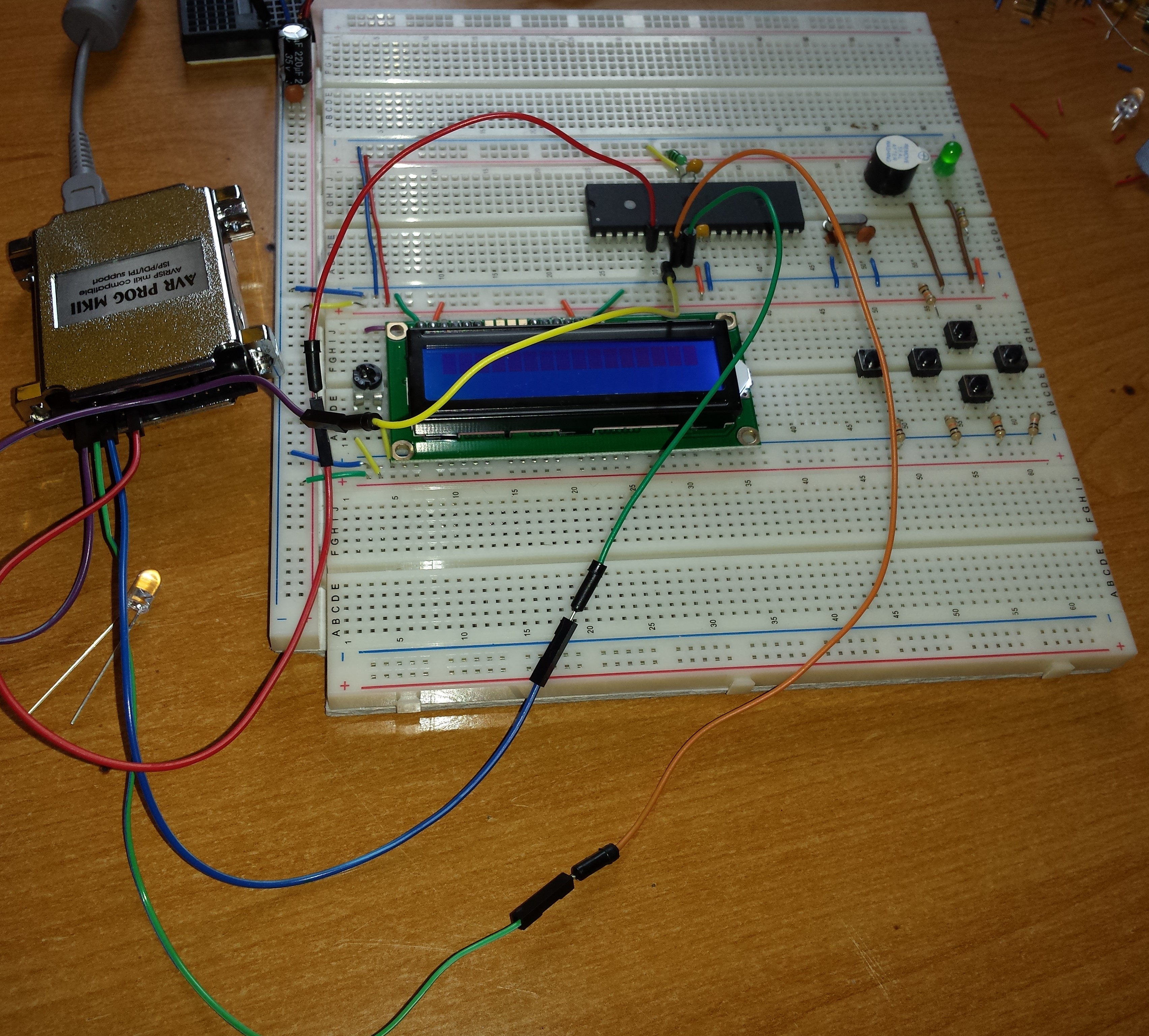

    mam problem z podłączeniem mikrokontrolera. Wydaje mi się, że wszystkie połączenia są w porządku, mimo to program nic nie wykrywa.
    Poniżej przedstawiam zdjęcie połączeń:
    Atmel Studio + AVR ISP MKII nie widzi mikrokontrolera.
    Podłączyłem kabelkami, żeby sprawdzić, czy taśma jest cała, mimo to, niestety nie działa.

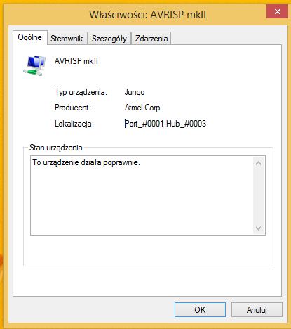

    W menadżerze urządzeń jest wykrywany:

    sdellk12, z tego co widać problem jest z detekcją podłączonego mikrokontrolera.
    Wydaje mi się, czy na zdjęciu ze złączki ISP programatora wychodzą tylko 4 linie ?
    Przypominam że do mikrokontrolera powinny być podłączone VCC, GND, MISO, MOSI, SCK i RESET - to daje 6 połączeń.
    W trybie zasilania mikrokontrolera z zewnętrznego źródła, pin VCC programatora pełni funkcję napięcia referencyjnego dla bufora wyjściowego programatora (w celu prawidłowego dopasowania poziomów logicznych) więc powinien być podłączony. Oczywiście zworka zasilająca POWER powinna być zdjęta przy zasilaniu zewnętrznym.
