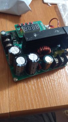

Poszukuje jakiegoś schematu do zbudowania prostownika dla akumulatorów LI ION. Akumulator ten ma napięcie 60V, a pojemność to 20Ah. Napięcie ładowania dla tego akumulatora to 67,2V i 6A

Zawsze możesz też użyć przetwornicy i też naładować.
Za 50 parę złoty. Do której trzeba mieć wtyczkę i źródło zasilania.
Przecież w tej co ci pokazałem nastawiasz napięcie końcowe i prąd. Resztą zajmuje się BMS. Tej używam do ładowania parkietów jak również do zwiększenia zasięgu swojego roweru. Skonstruowałem kiedyś Jumpstarter i do tego go teraz używam. A raczej używałem. Bo rower został zniszczony w wypadku.
Zamów w Chinach mnie przyszła w 3 tygodnie. Tylko musisz mieć ją jeszcze z czegoś zasilić. W końcu to 400W.
Ja zamówiłem tu.
52,54 zł 12%OFF | DC-DC BST900 0-15A 8-60 V do 10-120 V konwerter doładowania moduł zasilania CC/CV sterownik LED 11x10x4.2 cm Step-up moduły
https://s.click.aliexpress.com/e/b3dVTlEC Z wysyłką masz 70 parę zł. Mniejszej mocy tansze.

77,09 zł 6%OFF | Wyjście 67.2V2A bateria litowa ładowarka do 60 V akumulator litowo-jonowy rower elektryczny z PC złącze złącze IEC
https://s.click.aliexpress.com/e/b4HklrUG Tu masz 5A więc niewiele wolniej od fabrycznej.
216,52 zł 31%OFF | YZPOWER 67.2 V 5A ładowarka do baterii litowej do 60 V polimer litowo-jonowy akumulator skuter z CE ROHS 100 V-240 V AC
https://s.click.aliexpress.com/e/bkzqSVU Czy też 10A za 200zł. Jak poszukasz to znajdziesz w tej cenie. A w środku masz potencjometr którym ograniczysz prąd.

Bms też nie cudotwórca, jak będzie za wysokie napięcie to za wszelką cenę będzie się starał zapewnić prawidłowe warunki dla ogniw. A to może skończyć się przegrzaniem i uszkodzeniem modułu
