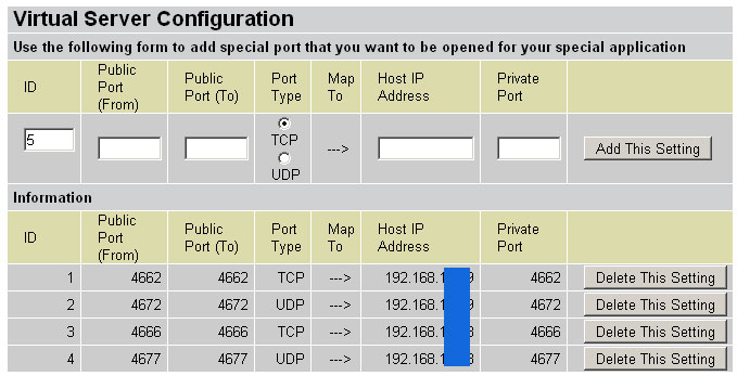

    Router ma opcję virtual serwer ale dużo tam ramek i nie wiem co gdzie wpisać są tam okienka z
    1ID
    2Publik port-start
    3Publik port-end
    4Priwate port
    5port type
    6host ip adres
    Może ktoś pomoże bo jak wpiszę tylko nr portu i ip komputera to nic nie wychodzi .
  • #7 1836051
    emj
    Posty: 92
    Pomógł: 6
    Ocena: 5
    1. ID tu wpisujesz nr porzadkowy
    2. Publik port-start - numer portu np 6346
    3. Publik port-end - wpisz to samo 6346
    4. Private port - to samo 6346
    5. port type - wpisujesz TCP albo UDP, do p2p raczej TCP
    6. host ip adres - numer ip swojego komputera
    Spojrz jak to u mnie wyglada, ja akurat potrzebowalem do eMule. Tylko koncowki nr ip ukrylem, zeby nie bylo ;]. Ja mam konfiguracje u siebie ustawiona dla dwoch komputerow

    Kurde nerwicy dostane wpisuje tak jak piszecie fajerwal wyłanczam a i tak nie działa czasem pobiera ale tylko czasem jest też strona shareazy do sprawdzania połączenia i tam mi ciągle pokazuje że shareaza nie nawiązuje połączenia z tego wszystkiego ip zacząłem wpisywać i to które widnieje w szczególach połączenia sieciowego i to które podaje router ip wan i też ip lan i też ip które jest podawane przy teście połączenia shareazy jako moje ip i ciągle to samo to wkońcu które ip wpisać?
  • #9 1851575
    emj
    Posty: 92
    Pomógł: 6
    Ocena: 5
    te ip ktore ma twoj komputer. uruchom konsole i wpisz ipconfig(poda ci twoje ip). Masz wpisac swoj numer IP
  • #10 1851623
    jarekzczechó
    Posty: 251
    Pomógł: 4
    Ocena: 14
    Dzieki robiłem to z 20 razy za 21 zatrybiło ciekawe czemu wcześniej nie działało?Pogrzebałem trochę w konfiguracji tcp pewnie się coś naprawiło za pomoc dzięki.
