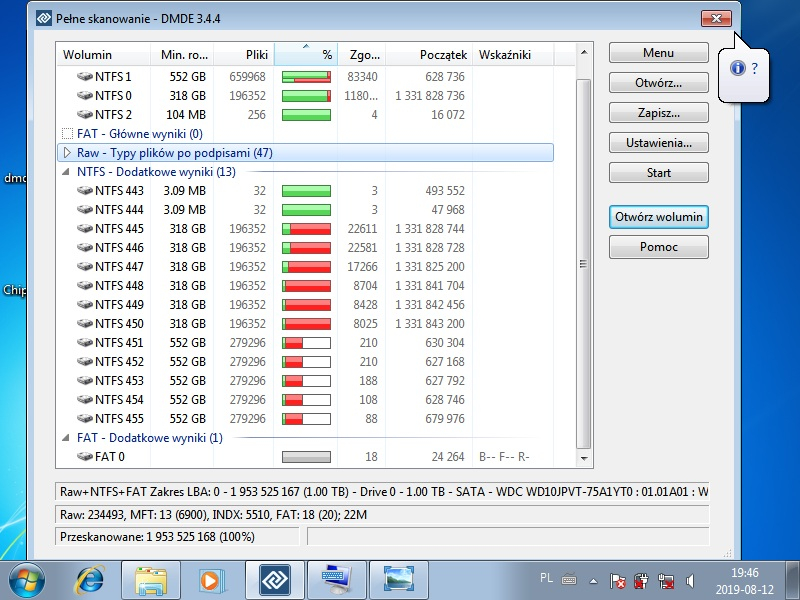

    W laptopie mam dwa dyski - SSD z systemem i dodatkowy HDD na dane. Po formacie Windows widzi dysk HDD jako dynamiczny nieprawidłowy.
    Po usunięciu partycji podstawowej 1TB i przywróceniu partycji Multimedia i Architektura DMDE nie może zapisać zmian z powodu błędu "winerror 87".
    W załączniku załączam zrzut ekranu z DMDE oraz wynik skanowania dysku.

    Tak - masz szansę. Musisz ustalić, które z tych partycji są Twoje. Numer pierwszego sektora kolejnej powinien być o 1 większy od ostatniego sektora poprzedniej. Możesz sobie pomóc zaglądając do środka przyciskiem "otwórz wolumin". Wstawiając partycje koniecznie zapisz dane wycofywania - pomogą Ci wrócić do stanu poprzedniego, jeśli coś pójdzie nie tak. Przeczytaj instrukcję - dzięki temu obsługa programu staje się łatwiejsza.

    Dzięki za odpowiedź. Zależy mi na przywróceniu partycji Multimedia i Architektura. Zastanawia mnie dlaczego obie partycje w DMDE są zdublowane. Z tego co się zorientowałem partycja Multimedia która jest większa 682 GB po naciśnięciu "otwórz wolumin" okazuje się być pusta. Te wszystkie partycje "boot" i "volume" są to partycje nie stworzone przeze mnie.

    Sprawdź wszystkie - tak będzie prościej. Jeśli wszystkie będą puste - będziesz musiał je przeskanować. Tak nie widząc Twojego dysku sprawdziłbym mniejsze warianty i zajrzałbym do sektora 1 077 876 736. Może to nie koniec poszukiwań, ale od tego bym zaczął.

    próbuję różnych konfiguracji ustawień partycji w DMDE tak jak na obrazku 1, ale za każdym razem efekt jest taki, że program pokazuje błąd WinError 87 pokazując sektory niemożliwe do zapisania - za każdym razem jest to pierwszy sektor którejś z partycji które chcę przywrócić.
    Czy znacie może jakieś rozwiązanie mojego problemu? Szukając w google ciężko znaleźć jakieś informacje na temat tego błędu WinError 87.

    Prawdopodobnie jest to uszkodzenie fizyczne i rozwiązaniem byłoby wykonanie kopii dysku a następnie przywrócenie partycji na tejże kopii.
