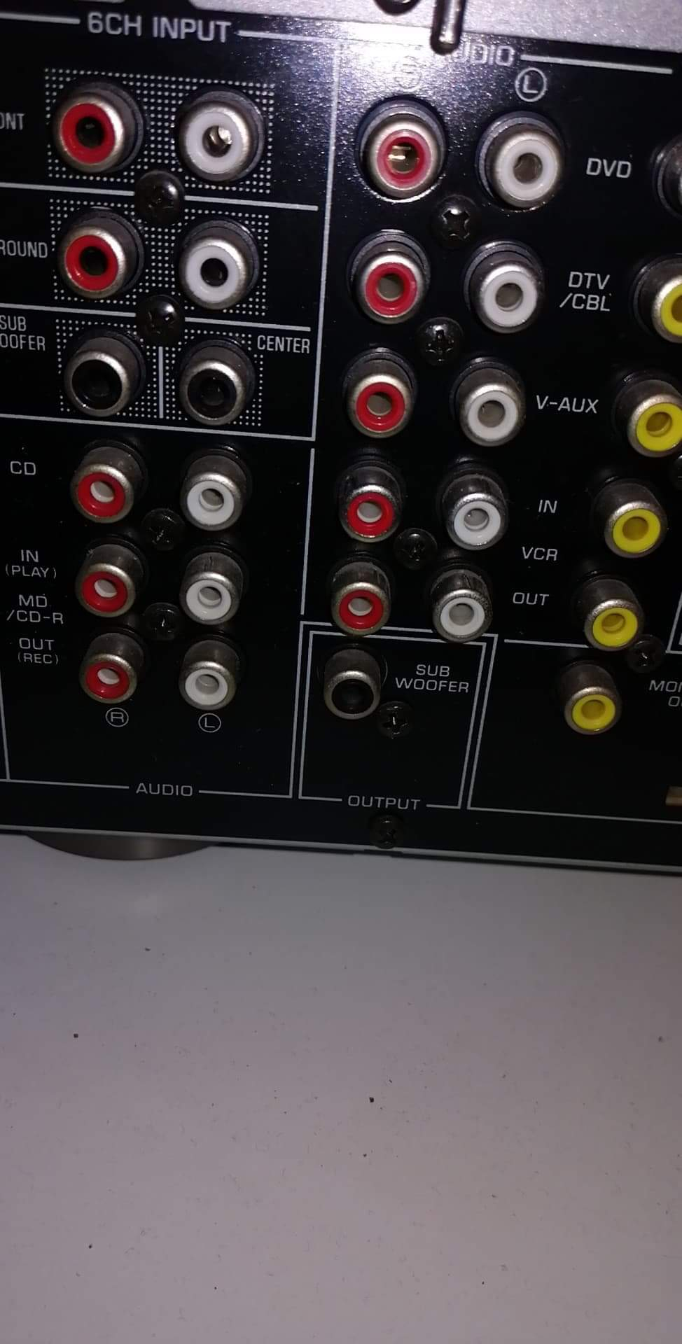

    Witam, orientuje się ktoś czy jest możliwość podłączenia AUX? Żebym mógł np puścić muzykę z telefonu? Mam kabel 2 Chinch - Jack. Na baaaaardzo starej wieży mi się udało w ten sposób. Proszę o pomoc.

    Super. Podpowiedź coś w jaki sposób podłączyć? :) może jakieś foto z tyłu podeślę?

    Podłącz do dowolnego zestawu wejść na tylnym panelu, wybierz na przednim panelu lub pilocie wejście, do którego to podłączyłeś i to mniej więcej tyle. Opisy wejść znajdziesz w instrukcji obsługi sprzętu, chociaż jak zajrzysz na tylny panel to napisy są dosyć intuicyjne i instrukcja w zasadzie nie jest niezbędna.

    Gdzie byś celowal? Próbowałem i kicha. :(

    Udało się, dzięki bardzo. Niestety nast. Problem to nie działa mi centralny głośnik, działają tylko dwa fronty. Wszystko podłączone dobrze sprawdziłem 3 razy.. :(

    Podłączyłeś jedynie kanały lewy i prawy, więc kanały lewy i prawy będą działać na wyjściu. Być może amplituner ten ma możliwość puszczenia sygnału stereo na większą ilość głośników i ma odpowiednią funkcję, która to umożliwi - jeśli tak jest, to na pewno w instrukcji obsługi będzie to opisane.

    Problem rozwiązany metoda prób i błędów. Wyłączyłem w opcjach 5 głośników i stereo i teraz grają już wszystkie razem z centralnym
