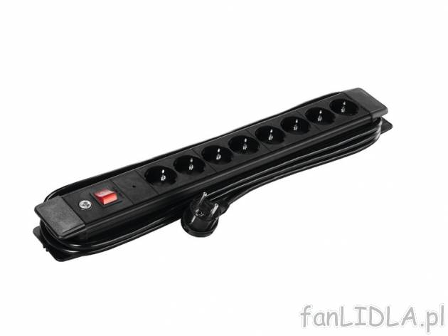

    W zeszłym roku kupiłem w Lidlu taką listwę z sześcioma gniazdami i wyłącznikiem. Teraz po roku zamontowałem ją w domu. Instalacja dwu przewodowa, bolec podłączany w gniazdach do zera.
    Sprawdzając zerowanie bo;ców we wszystkich gniazdach natrafiłem na problem.
    Otóż podczas sprawdzania miernikiem zerowania bolców okazało się, że w tej listwie na bolcu występuje napięcie. Między jednym biegunem a bolcem jest ok. 60 V, między drugim biegunem a bolcem ok.120 V.
    O czym to świadczy. Czy w tej listwie nie ma dobrego zerowania ?
    Ta listwa ma zasilacz sprzęt RTV.

    Być może w czasie pomiaru coś było do tej listwy podłączone, albo w listwie jest neonówka lub zabezpieczenie przeciwprzepięciowe.

    Wszystkie odbiorniki z listwy wyłączyłem. Neonówka jest we włączniku. Zapala sie po włączeniu listwy włącznikiem. W gniazdku do ktorego podłączona jest listwa wszystko jest OK. Listwa jest bardzo podobna do tej w zsłączonej fotce.

    W łazience i kuchni gniazdka mają bolce połączone z przewodem N. W pokojach są gniazdka bez bolców i właśnie do takiego gniazdka podłączona jest listwa.

    No to już dzięki Kolegom nam odpowiedź za co bardzo dziękuję. Jeszcze jednak jedno ostatnie pytanie. Czy tak może być i mogę spokojnie użytkować tą listwę z podłączonymi do niej odbiornikami RTV.

    Nie wolno w jed ym pomieszczeniu stosowac dwa typy gniazd.
