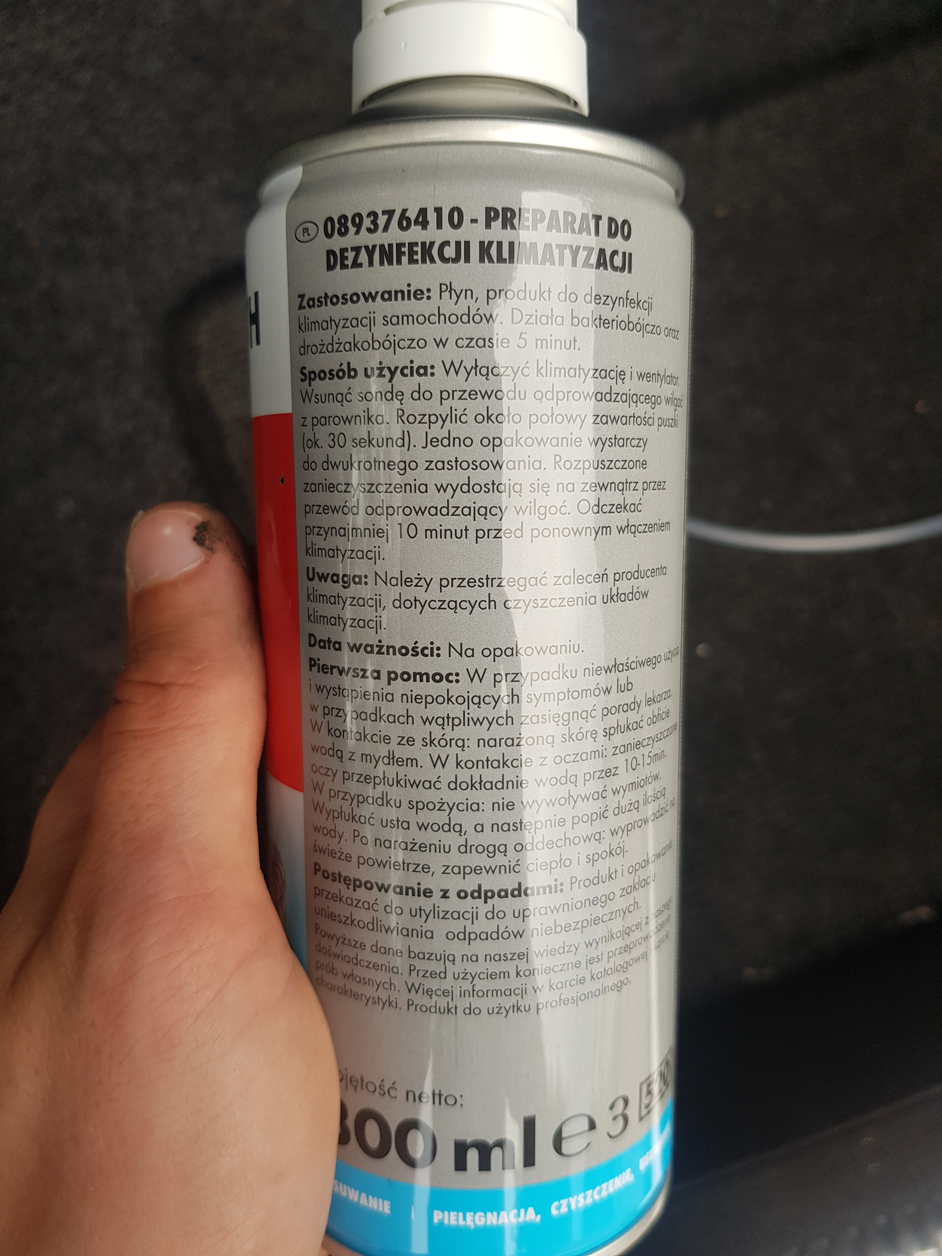

    Witam zakupiłem środek do dezynfekcji klimatyzacji i jest na nim napisane aby włożyć sondę do otworu która odprowadza wilgoć z parownika. I tu jest problem bo nie mogę nigdzie znaleźć nawet tego parownika posiadam vw passata b5 po lifcie rok 2002 silnik 2.3 v5 170km. Szukałem filmików Ale nie ma nigdzie gdzie dokładnie się znajduje wymontowalem schowek od pasażera Ale tam wszystko jest zabudowane od góry znowu od strony silnika koło akumulatora jest jakiś filtr chyba klimatyzacji i jak to zdjalem to jest otwór i widać tam tylko jakiś wentylator mialem w niego spryskać ten środek ale sie boje ze moze sie cos stać. Ale nigdzie nie widać tego parownika i jak się do niego dostać. Mam nadzieję ze mi jakoś pomożecie. Gdzie jest parownik w VW Passat B5 2002 2.3 V5 do dezynfekcji klimatyzacji? Gdzie jest parownik w VW Passat B5 2002 2.3 V5 do dezynfekcji klimatyzacji?
    Gdzie ci kapie woda na drogę...

    A czy mógłbym wyciągnąć filtr klimatyzacji od gory jak otworze klapę silnika i jak widzę ten wentylator powietrza po zdjeciu obudowy podszybia i zdjęciu filtra i wcisnąć ten wężyk od środka jak wejdzie jak głębiej wejdzie i wypsikac czy nic sie nie stanie z wentylatorem

    Nie tedy droga...chcesz zrobic to porządnie zdemontuj schowek pasażera i wentylator-nie jest to trudne.Po wyjęciu wentylatora parownik masz jak na dłoni....
