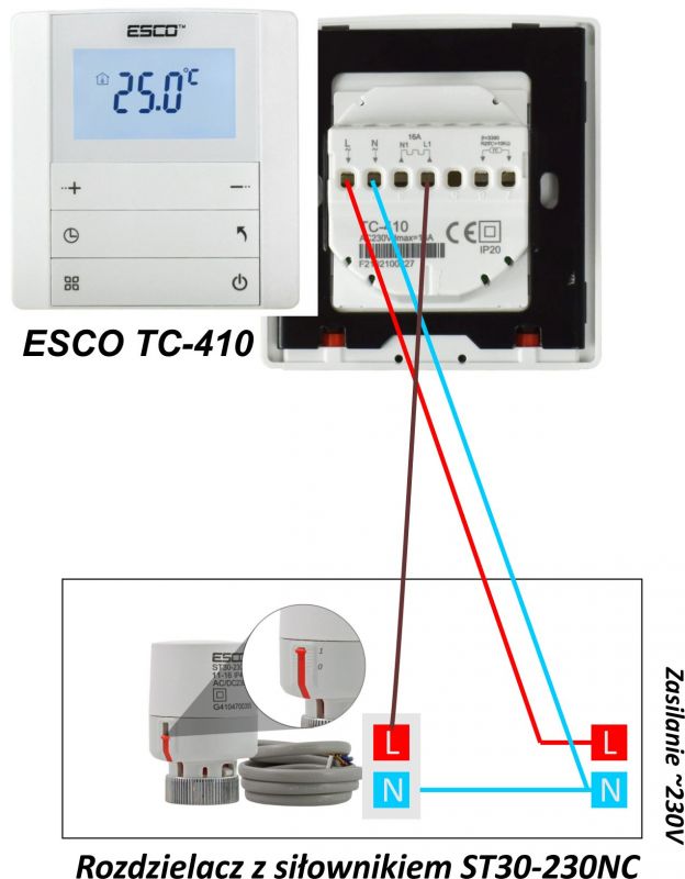

    Witam, mam problem.
    Chciałbym w pokoju zamontować termostat pokojowy(230v) który będzie otwierał siłownik(NC) na rozdzielaczu
    Mam 3 żyłowy przewód w pokoju, który biegnie od szafki rozdzielacza ogrzewania podłogowego.
    W szafce wychodzi dodatkowy przewód 230V.
    Jak to teraz połączyć? Wiem że 230 Do siłownika i termostatu ale nie wiem jak.
    Dziękuję za pomoc :)

    Nie podłączysz termostatu/regulatora bezpośrednio do siłownika. Możesz napisać co masz, jaki model termostatu? Ciepło skąd jest brane?

    Nie zgadzam się ,choć trudno wróżyć z fusów,musisz napisać co masz a i samemu zajrzeć do instrukcji posiadanych urządzeń.W załączniku masz schemat podłączenia regulatora Nea firmy Rehau. Zasilanie(230V) doprowadzone jest do regulatora a z niego sygnał sterujący powraca do siłownika.Taka konfiguracja działa u mnie od przeszło 9 lat.

    Witam, po przeczytaniu tego co napisałeś i załączonego schematu, jasno wynika, że 3 żyłowy przewód wyprowadzony od rozdzielacza gdzie znajduje się siłownik do pomieszczenia, wystarczy pod względem ilości żył. Tylko w przypadku sterowania czasowego potrzebne byłyby 4 żyły.

    W załączniku schemat podpięcia - może być sterownik z timerem - wystarczy 3 żyły wystarczy odpowiedni regulator pokojowy
