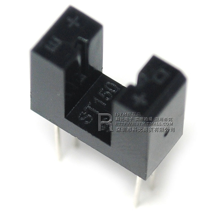

    Mam w urządzeniu włącznik oparty o czujnik St-150 (czujnik przesłonięcia) . gdy włączam urzadzenie kawałek plastiku wchodzi w szczelinę i pobudza układ.
    Pytanie czy mogę obejść ten czujnik jakoś włącznikiem mechanicznym?

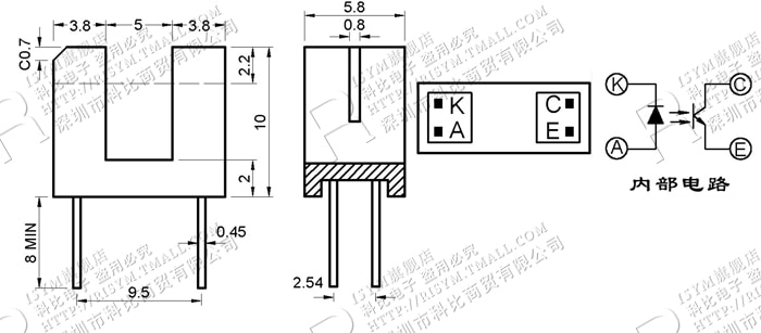

    To transoptor szczelinowy.
    Jeśli pojawienie się flagi pobudza urządzenie, to możesz go wylutować całkiem, albo zakleić tor światła.
    Urządzenie będzie myślało że flaga zasłania tor światła.
    Jak chcesz mieć manualną kontrolę nad działaniem tego czujnika to musisz odłączać foto element od strony C lub E.
    Tylko czy to bezpieczne? Po coś ten czujnik tam jest.

    Dzieki za wskazowki. Urzadzenie pobudza przesloniecie szczeliny. Czyli jjak chce je pobudzac wylacznikiem manualnym to przeslaniam szczeline na stale a noge C przecinam i tam wstawiam wlacznik?
    Przecinasz przy "C", szeregowo dajesz wyłącznik ale typu NC - jeśli nie naciśnięty to styki ma zwarte ( w ten sposób to działa - jeśli nie jest przesłonięte to fototranzystor przewodzi; wystarczy go teraz odciąć wyłącznikiem i będzie tożsame z przesłonięciem)
    ...lub takim samym wyłącznikiem wyłączać diodę.
