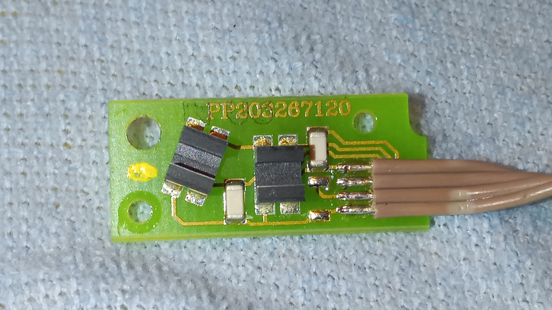

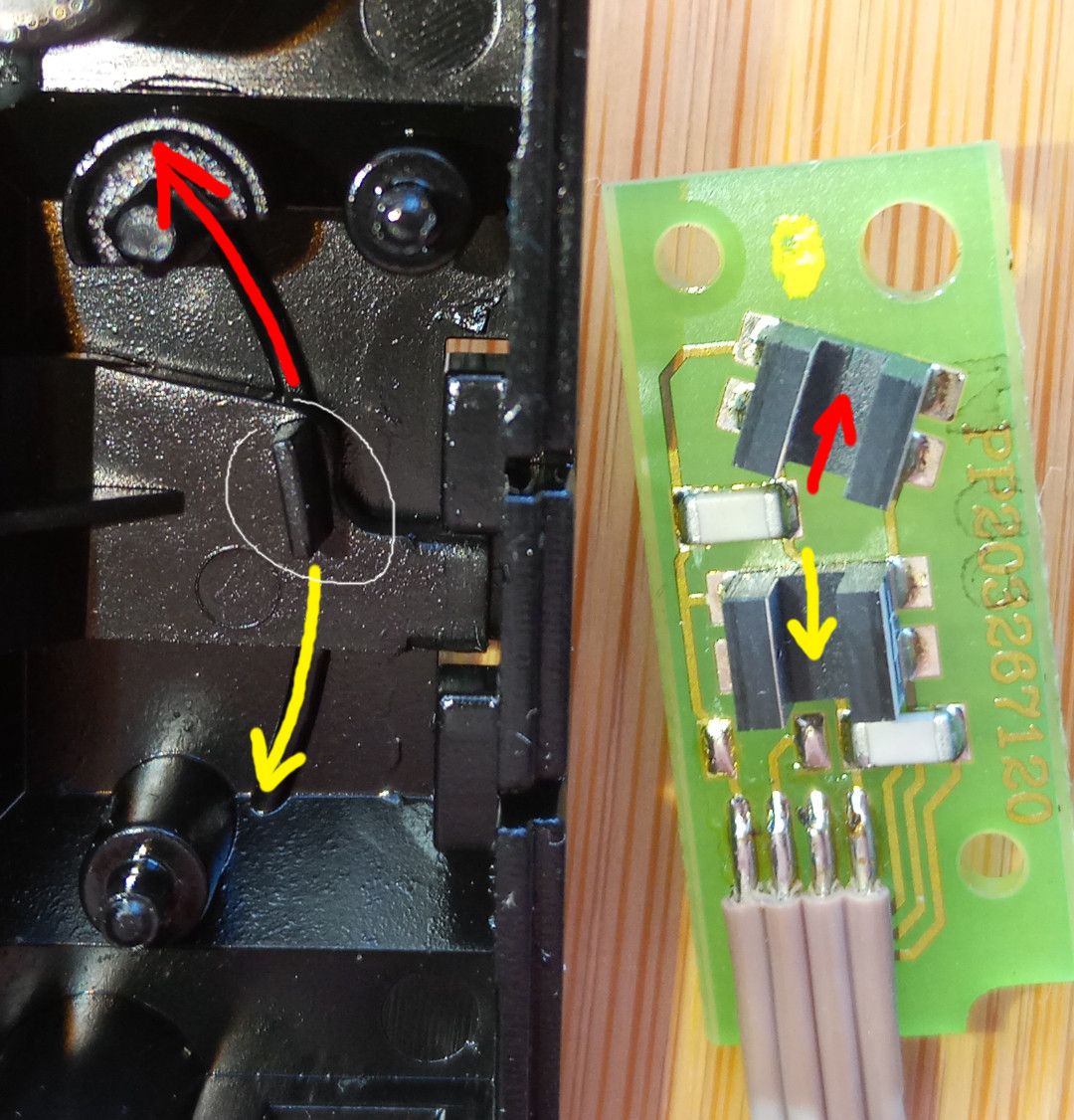

    Mam takie urządzenie:
    Podłączenie przycisku do sensora optycznego TCPT1200
    Plastikowy element z lewej strony przesuwa się na boki zasłaniając jeden z sensorów optycznych TCPT1200, które są na płytce po prawej stronie.
    Tak wygląda płytka z bliska:
    Potrzebuję mieć możliwość zrobienia tego samego co plastikowy element, ale za pomocą przycisku (łącznika dzwonkowego).
    Czy macie pomysł jak podłączyć przyciski do sensorów?

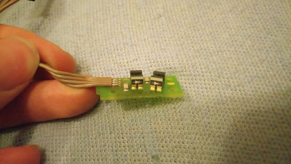

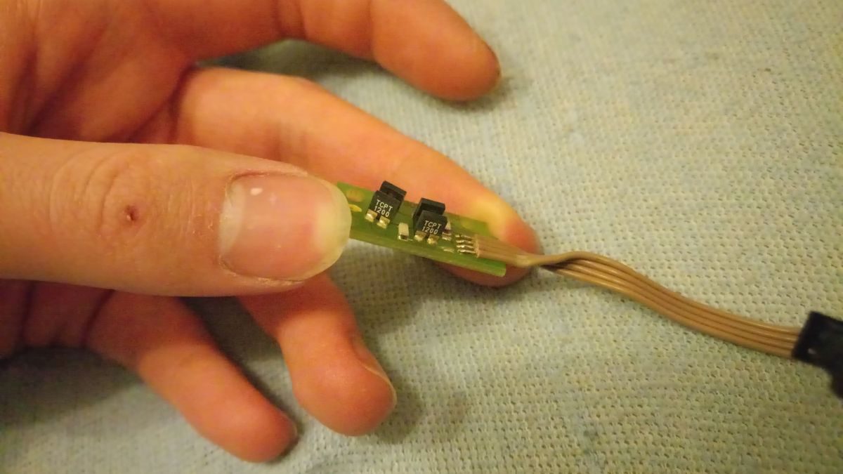

    Jeszcze płytka z boków:

    Możesz bardziej sprecyzować zasade działania tego co masz i tego co chcesz mieć?

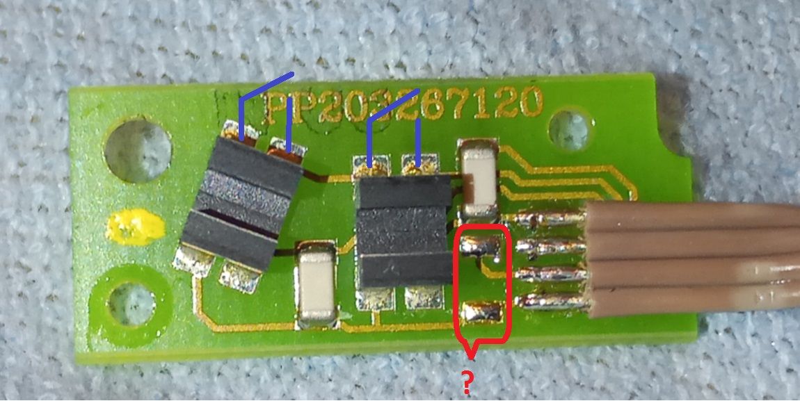

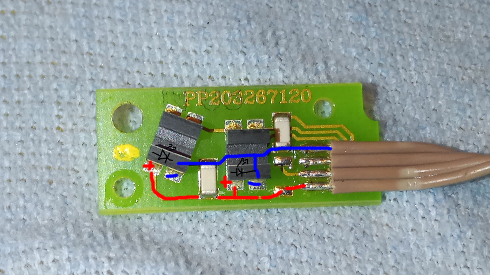

    Więc aby zasymulować działanie tego plastiku należy odłączyć od zasilania daną diode. Normalnie diody w tych fotoelementach świecą cały czas i ich światło pada na fototranzystor (dlatego też oba sensory są przylutowane pod innym kątem aby się wzajemnie nie wprowadzały w błąd). Przydał by się schemat tej płytki ale z tego co widać to widać to jak są zasilone diody:
    więc można spróbować wcisąć włączniki w taki sposób w ścieżkę:
    JEDNAK JEST TO TYLKO PROPOZYCJA i należy sprawdzić czy płytka faktycznie jest zbudowana tak jak przewidziałem to na zdj 1
    UWAGA !
    Pamietaj że łącznik dzwonkowy którego chcesz użyć jest typu NO czyli że w normalnym stanie jest on rozwarty co zapewni Ci efekt zasłonięcia czujnika, Należy zastosować zestyk chwilowy NC aby w normalnym stanie oba czujniki były odsłonięte a po wciśnięciu jednego przycisku było zasymulowane zasłonięcie. Jeżeli nie mogą być "zasłonięte" dwa czujniki na raz to nie można klikać dwóch przycisków jednocześnie a na wypadek takiej sytuacji można się zabezpieczyć rozszerzając ten układ o blokady ale to tylko teoria

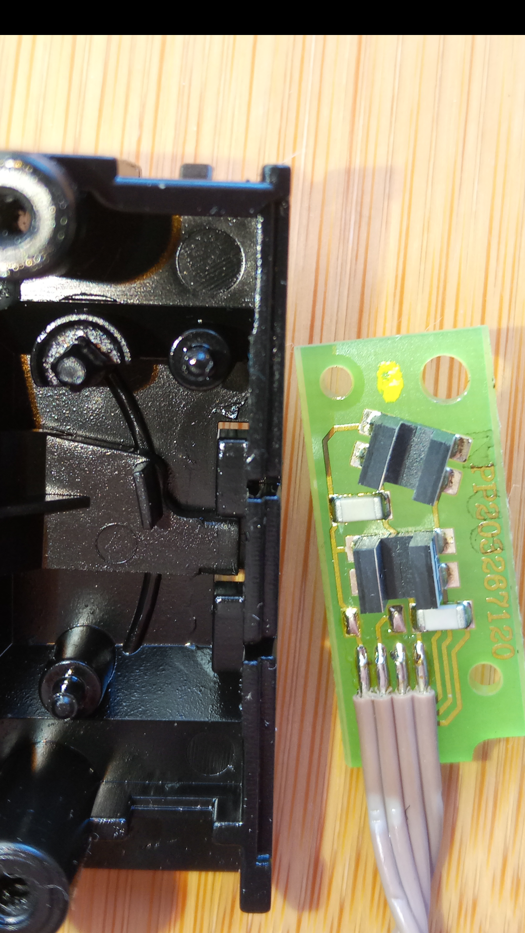

    Z tym że diody w sensorach są (nie mam przywidzeń?) po drugiej stronie.
    Na tamtych zdjęciach tego nie widać dokładnie, więc tutaj jest wyraźniejsze. To moja wcześniejsza próba, która nie działa, więc nie ma co się nią sugerować.

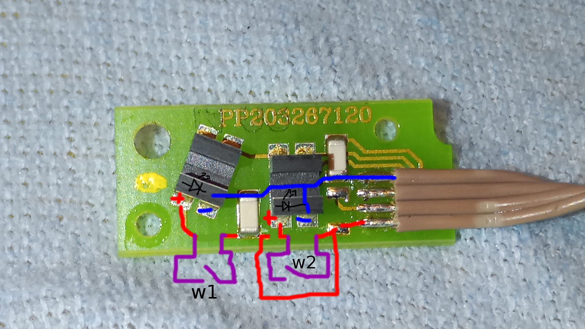

    Tak jak tutaj. Twojego pomysłu jeszcze nie wykonałem, bo na razie nie mam takich przycisków, plus sensory mają diody po przeciwnej stronie niż na Twoim schemacie i chyba to ma znaczenie.

    Skoro diody są po drugiej stronie to tymi przyciskami robisz zwarcie na złączach kolektor - emiter fototranzystora czyli symulujesz jego pełne przewodzenie.
    Więc skoro diody świecą cały czas i światło pada cały czas na fototranzystor to on cały czas przewodzi dlatego też zwierając jego C-E nic się nie dzieje. Natomiast gdybyś zasłonił czymś tą diodę na stałe to fototranzystor cały czas by nie przewodził i wtedy przyciskiem wpiętym do kolektora i emitera byś mógł symulować jego przewodzenie. Tyle że w dalszym ciągu potrzebujesz przycisku NC - normalnie zamkniętego. Wtedy podczas normalnej (gdy zasłonięty czymś jest na stałe, i podłączony jest przycisk NC ) jest symulowane jego otwarcie czyli tak jak teraz, i przyciskiem NC po rozwarciu tranzystor przestał by symulować przewodzenie i doczekałbyś się oczekiwanego efektu. Teraz np tak jak masz to podłączone gdy zasłonisz jeden np kartką to coś się stanie, ale wciśnij wtedy ten twój przycisk (przy dalszym zasłonięciu) to wróci wszystko do normy. Masz po prostu odwrócone działanie na chwile teraźniejszą

    Justyniunia napisał:
    Spróbuj zrobić to tak jak robiłeś (na próbę), ale trzymaj wciśnięty jeden przycisk, potem wciśnij drugi i dopiero puść poprzedni.
    Tak raczej nie zadziała bo oświetlone fototranzystory już są zwarte więc bardziej zewrzeć się nie da.
    Można by próbować zewrzeć od strony LED'ów lecz nie na ostro, tylko diodą prostowniczą.
    Na rysunku nie uwzględniłem tych diod.
    Najlepiej zmierz napięcie na tej diodzie LED i ten "zwieracz" :D dostotosuj do napięcia - może da się szeregowo diodę schottkiego + prostowniczą. Chodzi o to, że LED'y transoptorów połączone są szeregowo i zwierając jedną " na sztywno" druga dostaje kopa który może ją ubić.
    Nic nie brakuje ? - to czerwone
