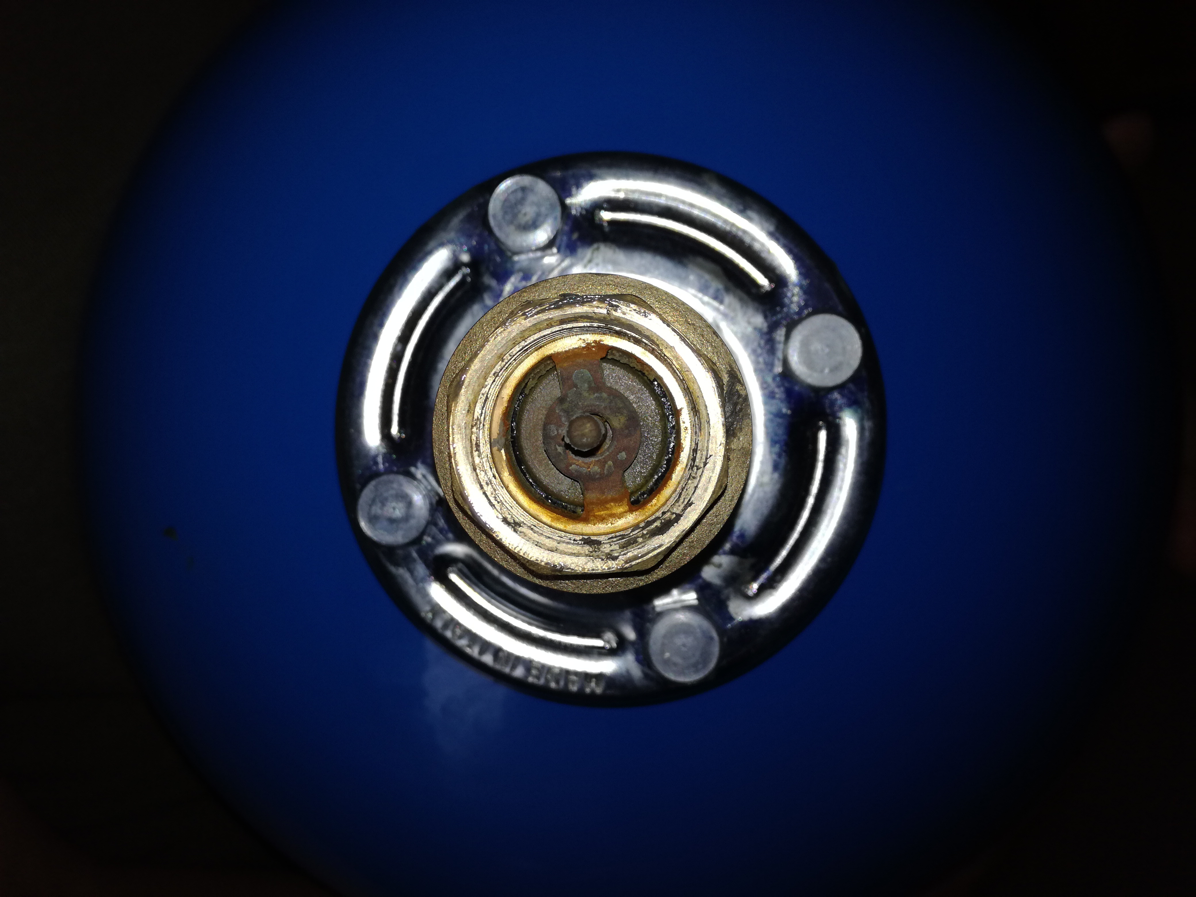

    Oczywiście, tam pod naczyniem, nie powinno być zaworu zwrotnego.

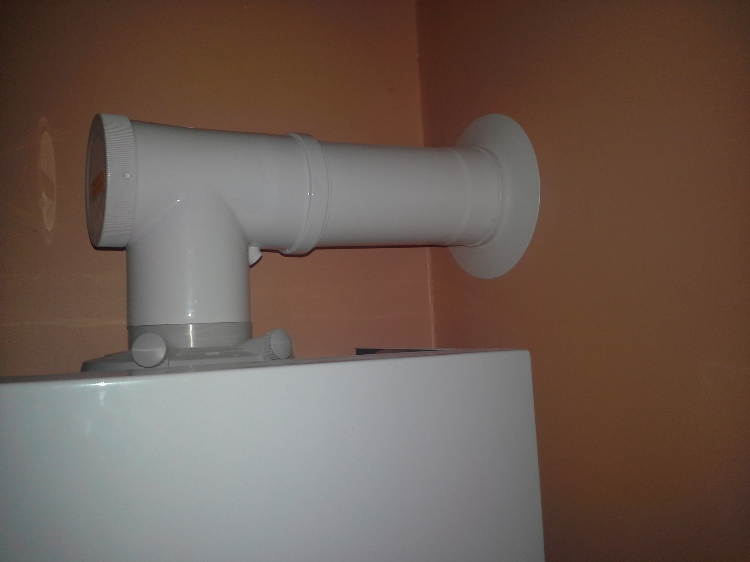

    Pewnie ten komin też źle zamontowany ponieważ kocioł vc 246/5-3 wyje podczas przygotowywania c.w.u . Firma która mi to instalowała się wypieła , nie dostarczają faktur zakupu, nie podbiły pierwszego uruchomienia. Teraz albo sąd albo trzeba usunąc usterki we własnym zakresie .

    Tak na marginesie to doczytaj sobie jeszcze (w instrukcji do tego kotła) jaka jest minimalna długość przewodu kominowego żeby kondensacja sensownie działała, bo z obrazka nie wynika jaki on jest długi.
    Ten zawór pod naczyniem przeponowym to może tak naprawdę nie jest zawór.
    Zdarzają się tacy skręczace instalacji którzy wymontowują ze środka "wnętrzności" i robi się z tego mufkę, ale jak jest w tym przypadku to trudno zgadnąć. Po tym jednak jak autor wypiął się na to co zmajstrował można się spodziewać wszystkiego.
    Nie masz tam zaworu odcinającego gaz ?
  • #16 18121886
    alienone
    Posty: 164
    Ocena: 72
    komin zamontowany Ricom Zb-02 długość 855 mm plus przedłużka 30 mm czyli 115 mm . W instrukcji vaillanta nie znalazłem takiego zapisu . Dziwi mnie jeszcze fakt że Ricom do Vaillanta dedykuje komin ZB-13 ale zapytany o różnice w działaniu odpowiadają ,że nie ma żadnej ,
  • #17 18121898
    idepopizze
    Poziom 33  
    Posty: 2467
    Pomógł: 82
    Ocena: 270
    Czyli tak nie cały metr komina
  • #18 18121906
    alienone
    Posty: 164
    Ocena: 72
    Dokładnie tak i ten mój komin dziwnie wygięty ,spadek jest na dłuższym kawałku rury ale przy trójniku robi się dołek.
  • #19 18121910
    idepopizze
    Poziom 33  
    Posty: 2467
    Pomógł: 82
    Ocena: 270
    no to tam będzie stała woda

    Zawór zwrotny i miejsce zaworu bezpieczeństwa w instalacji z kotłem gazowym
    Jest to zawór zwrotny i tak wygląda po miesiącu , pytanie po co Pan grzebierz - odpowiedz , bo naczynie przeponowe się wywróciło .
  • #21 18121928
    idepopizze
    Poziom 33  
    Posty: 2467
    Pomógł: 82
    Ocena: 270
    To jak oni to skręcili skoro się wywróciło ?
