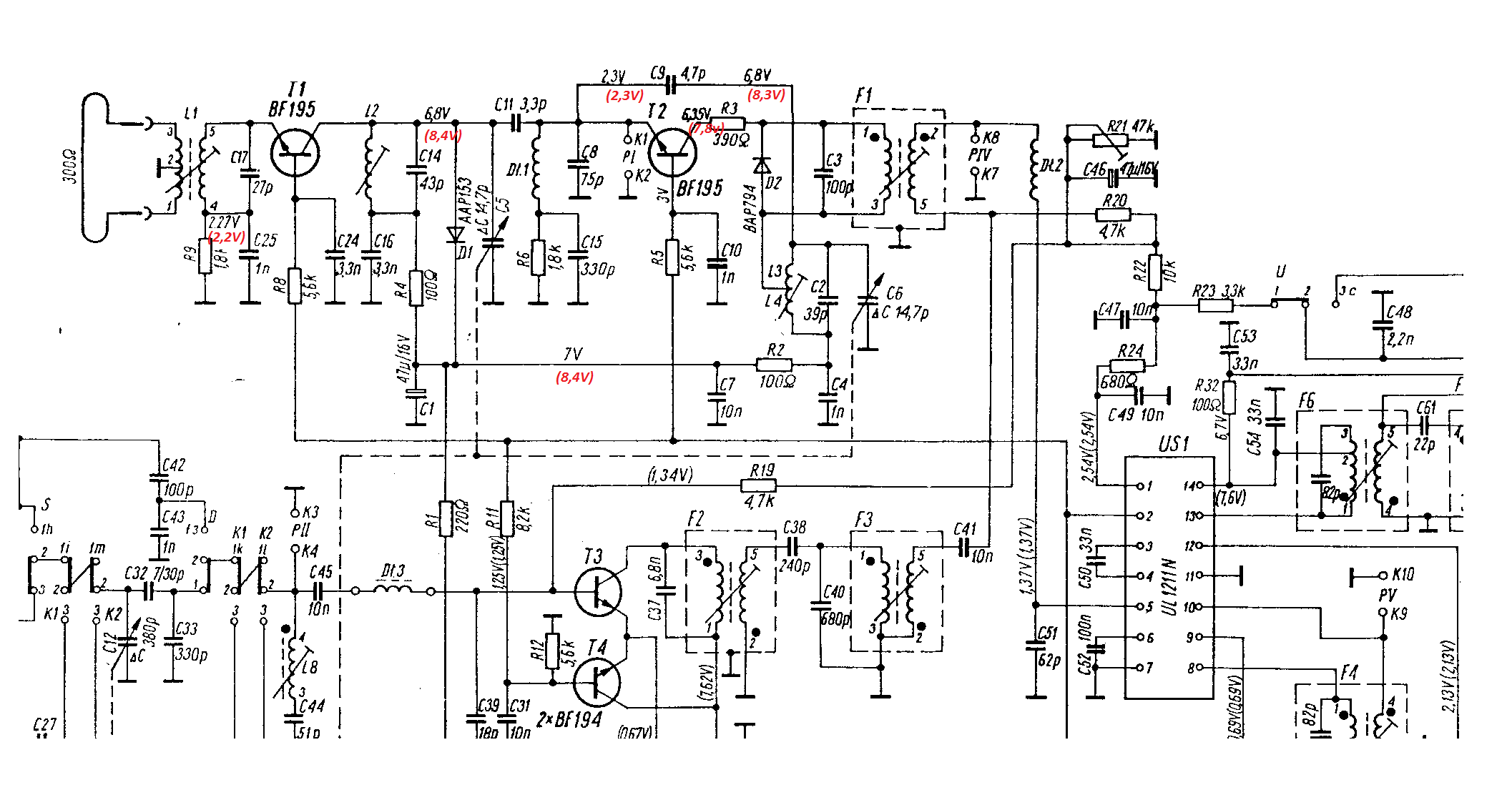

    Witam. Tak jak w temacie w mojej Ścieżce nie działają ukf. Wzorując się na innych temacie dotyczącego tego problemu wymieniłem c10. Nie dało to jednak żadnych efektów. Dodam tylko że tor AM jest w pełni sprawny. Do wykluczenia zostają isostaty ponieważ że wyczyściłem. Ukf jest przestrojony według filmu ARQ na Youtube. Skończyły mi się pomysły co Może być nie tak, bo wszystko w okolicach głowicy jest sprawne (mam na myśli kondensatory,oporniki itp)
    Nic nie piszesz o tym od czego należy zacząć. O pomiarach napięć.
    Skąd ta pewność ? Obawiam się że tu jest pies pogrzebany. Czy są jakieś szumy czy całkowita cisza?

    Pomiary mierzone względem masy przy przełączniku ustawionym na odbiór ukf. Radio o dziwo zaczęło odbierać 107 MHz(Vox fm). Gdzieś na płytce musi być jakaś zwarcie czy zimny lut, bo w zależności od nacisku na płytkę sygnał się pojawia i znika,

    Po zestrojeniu można uzyskać odbiór na całym pasmie. Zamykam temat. Problem był czysto techniczny, a nie spowodowany usterką któregoś z elementów.
