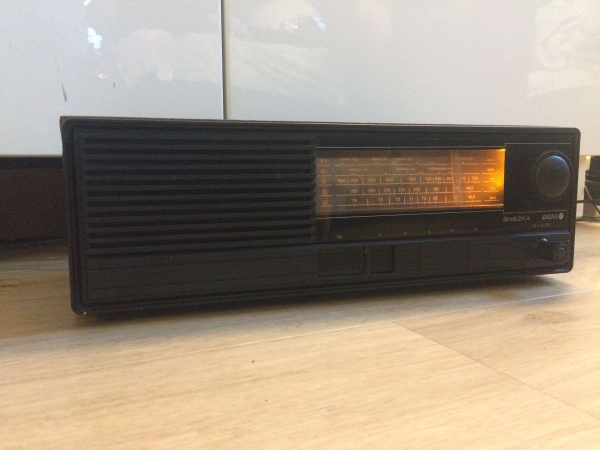

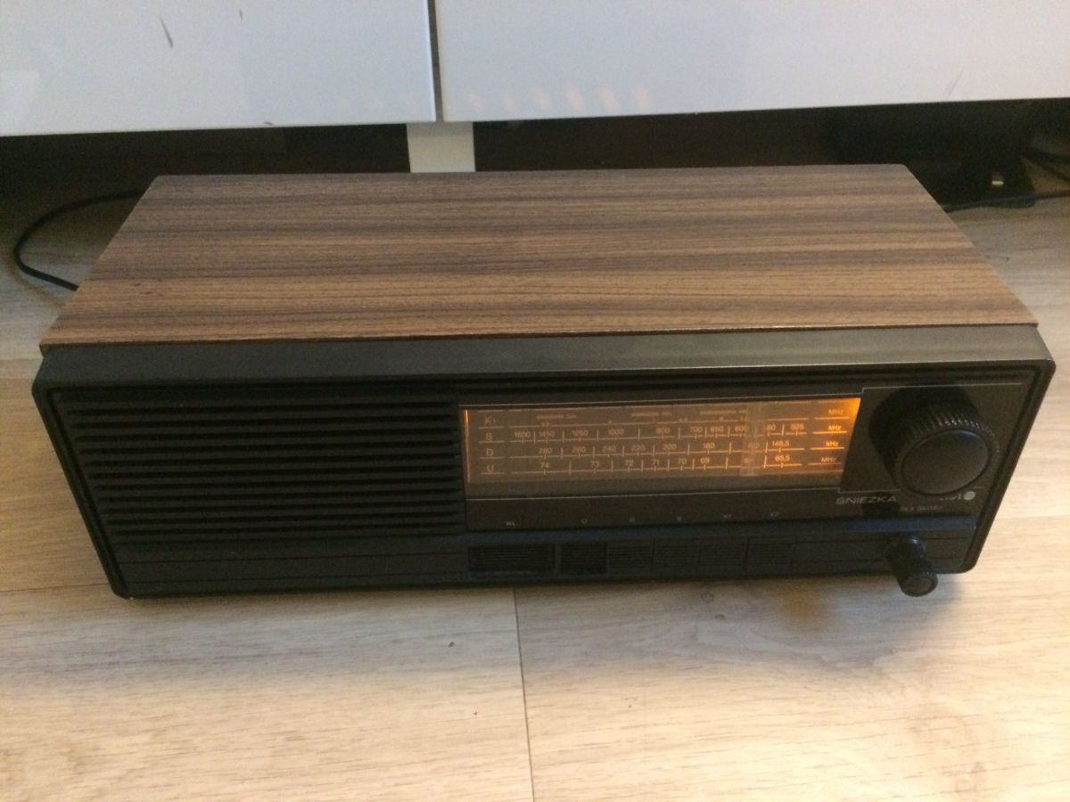

  • #8 21370912
    fishebird
    Posty: 65
    Ocena: 6
    Po wlutowaniu dławika Dł1 UKF ożył. Został przestrojony i gra nawet dobrze. Pozostaje tylko nawinąć cewki na antenę ferrytową.
    Stary radioodbiornik marki Śnieżka Diora na drewnianej podłodze.
    Stary radioodbiornik z drewnianą obudową i świecącą skalą częstotliwości.
    Pozdrawiam i dziękuję za pomoc (:
