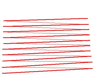

    Problem w w/w tv polega na tym że w momencie włączenia Tv wszystko jest ok ale po kilku sekundach obraz zostaje przebarwiny kolorem czerwonym i wyskakują poziome czerwone linie które są lekko odchylone od poziomu i tak jakby trochę w głąb kineskopu wracają (mniej więcej wygląda to tak jak na zamieszczonym rysunku) Jeśli telewizor się dobrze nagrzeje to problem znika ale niekiedy zdarza się ze i tak wskoczy to samo.
    Proszę o pomoc co może być tego przyczyną. (dodam że nie jestem raczej zaawansowanym serwisantem)
    Dzieki

    a które z elementow na plytce wzmacniaczy wizyjnych za to odpowiadają i jak moge sprawdzic czy w kineskopie zwiera sie katoda?

    Opukaj delikatnie szyjkę kineskopu, jeżeli w/w objawy będą się pokazywać tzn. - kineskop.
