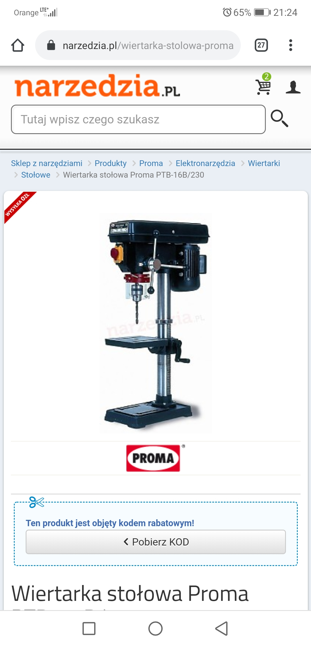

    Mam problem. Przy próbie włączenia wiertarki stołowej rozłącza różnicówka, gdzie szukać przyczyny? Silnik? Przełącznik 0-1?
    Czy coś innego?
    Silnik 230v

    Tak nagle. 230 V. Mhm. Jest pod obudowa paska krańcówka i jest do włączenia taki żółty włącznik z grzybem do szybkiego wyłączania.

    Przy próbie włączenia wiertarki stołowej rozłącza różnicówka.
    Taka wiertarka. Na 230 V. I jak wciskam zielony to rozłącza bezpiecznik.

    No przy próbie włączenia poprzez wciśnięcie zielonego przycisku rozłącza różnicówka.
    Przewodów idzie jeden zasilający do krańcówki ukrytej pod obudowa paska, z krańcówki na silnik idzie, a z drugiego końca krańcówki przewód idzie na włącznik a z włącznika jeszcze gdzieś idzie następny.
