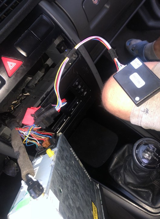

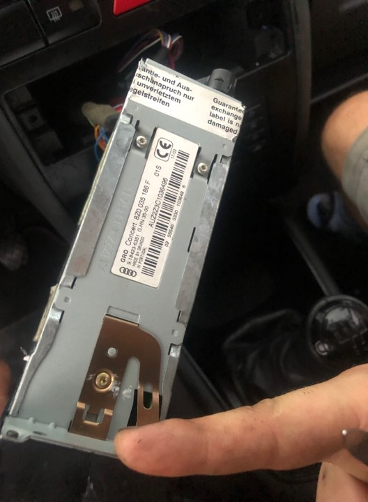

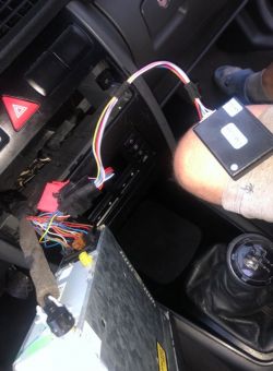

    Witam, chciałbym zapytać jak dane radio podłączyć.
    Podłączone jest lecz wydaje mi się że źle działa.
    Otóż przednie głośniki charczą więc zapewne do wymiany, subofer działa lecz tył głośników jakoś niepoprawnie. Gdy ustawie tylko na tył to lewy głośnik działa głośniej od prawego a prawy minimalnie słychać. Jeśli ustawie tył np L to działa tylko lewy, gdy ustawię na P prawy działa również i lewy z mniejszą głośnością.

    Chodzi o radio Audi CONCERT.
    Wygląda to tak:
    Audi A3 8L 1.6 - Podłączenie oryginalnego radia Audi CONCERT CD
    Jest tam również jakiś modulator EMU 200
  • #4 18137272
    sosarek
    Posty: 83875
    Pomógł: 9318
    Ocena: 15431
    Jakiś emulator zmieniarki, co to za czerwony wtyk, skąd?
    sebaele22 napisał:
    Audi CONCERT
    Które?
    Czerwony wtyk prawdopodobnie luźny z 1 przewodem.
    Jak mi się dziś uda to podeślę dokładniejsze zdjęcia.
    Czy tylne głośniki podłączone są bezpośrednio z radia czy z subofera?
    Z subofera lub z osobnego wzmacniacza.
    T jest emulator cana.
    W 8L nie ma cana i ktoś założył CD z 8P.

    Wzmacniacza żadnego nie widzę jedynie subofer w bagażniku z lewej strony schowany.
    Do czego on służy ten emulator i co zrobić aby wszystko poprawnie działało.
