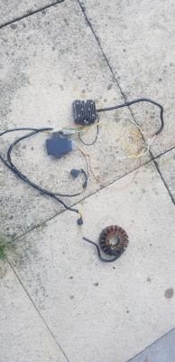

    Witam Panowie. Potrzebuje schematu do uruchomienia silnika w Suzuki GN250CC. Kupilem quada z tym silnikiem i z bałaganem w instalacji. Posiadam moduł cdi, cewke i regulator. Z silnika wychodzą dwie kostki. W jednej 3 żółte A w drugiej zielony z pomarańczowym. Jak mogę sprawdzić cewki w układzie i resztę czy jest sprawna? Od czego zacząć? Mam urządzenie do sprawdzania. Z góry dzięki.

    Przyznam, że kilka cewek na stojanie wygląda na przypalone.. po odpaleniu musisz sprawdzić napięcia międzyfazowe między wszystkimi żółtymi przewodami ze stojana, powinny być równe. Ze schematu zapłonu wynika, że potrzebny jest akumulator, ale zastanawiam się, czy sam układ ładowania nie wystarczy, żeby zasilić zapłon..

    Mam akumulator. Jutro będę sprawdzał. Dzięki Wielkie za książkę. Powinienem dac radę.
