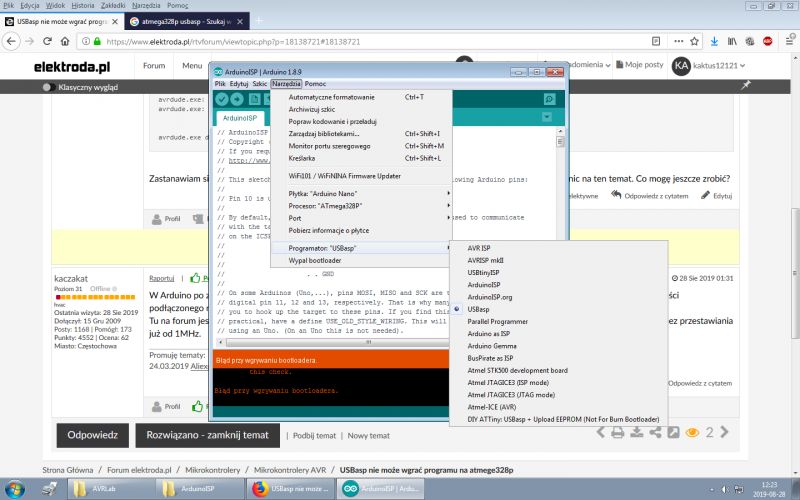

    W Arduino po założeniu zworki slowSCK musisz również wybrać programator USBASP (slow), a jak już atmega działa na pełnej prędkości podłączonego rezonatora to znowu na ten bez (slow).

    USBasp - błąd program enable: target doesn't answer przy atmege328p USBasp - błąd program enable: target doesn't answer przy atmege328p USBasp - błąd program enable: target doesn't answer przy atmege328p
    Nie ma czegoś takiego w arduino jak USBasp (slow). Pobrałem AVR Lab++ i po wciśnięciu Odczytaj AVR pojawia się taki sam komunikat: rc=-1

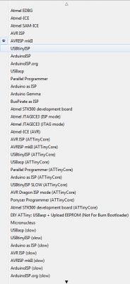

    Aktualnie USBASP jest w zakładce "libusbK USB Devices > USBasp", testowałem trzy i jeden działał tylko z Arduino, drugi tylko z AVRLAB, trzeci z oboma, więc to pewnie ten zostawiłem. Ale pewności nie mam, ciągle coś zmieniam.
    Jeśli choć raz udało Ci się jednak wgrać bootloader to bez kwarcu już będziesz miał taki komunikat, na stykówce po prostu włóż go w odpowiednie piny bez kondensatorów, kondensatory czasem przeszkadzają w połączeniu z pojemnością styków, ewentualnie użyj jakieś 12p. Na stykówce nie dołączam kondensatorów i "u mnie działa".

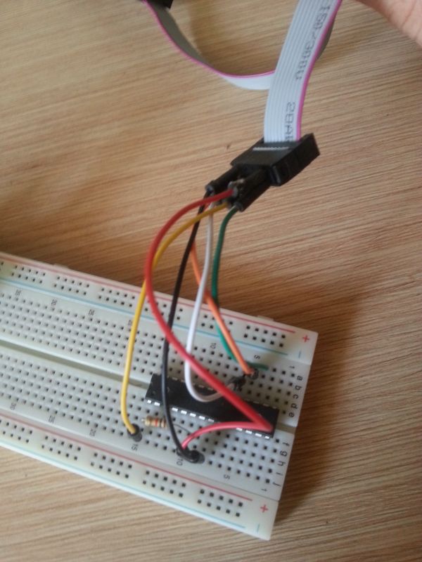

    Brakuje zasilania części analogowej układu!
    ATmega328p wymaga podłączenia zasilania do pinów Vcc(7) i AVcc(20). Na zdjęciach pin AVcc nie jest zasilany.
    Zwykle pin AVcc zaleca się zasilać przez filtr (cewka L=10μH i kondensator C=100nF), ale przy samym wgrywaniu bootloadera, albo gdy nie chcesz korzystać z ADC (przetwornik analogowo-cyfrowy) możesz go po prostu spiąć razem z Vcc.

    Działa!!! Juchu... Nie wierzę. Przez ten problem straciłem dobre kilka miesięcy. Podłączyłem atmege najprościej jak można, bez podłączania AVCC.
    Ze zworką slow SCK. Znalazłem na forum po raz kolejny radę aby podłączyć rezonator 16MHz. Spróbowałem, tylko że nie chciało mi się szukać kondensatorów.
    Poprzednio podłączałem w ten sposób (wiem że tam jest napisane atmega 8):
    Teraz podłączyłem tylko rezonator do pinu 9 i 10, bez kondensatorów i bez masy. Zadziałało przez program AVR Lab, Arduino IDE oraz SinaProg.
