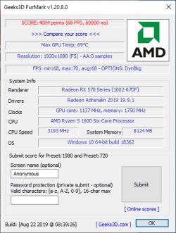

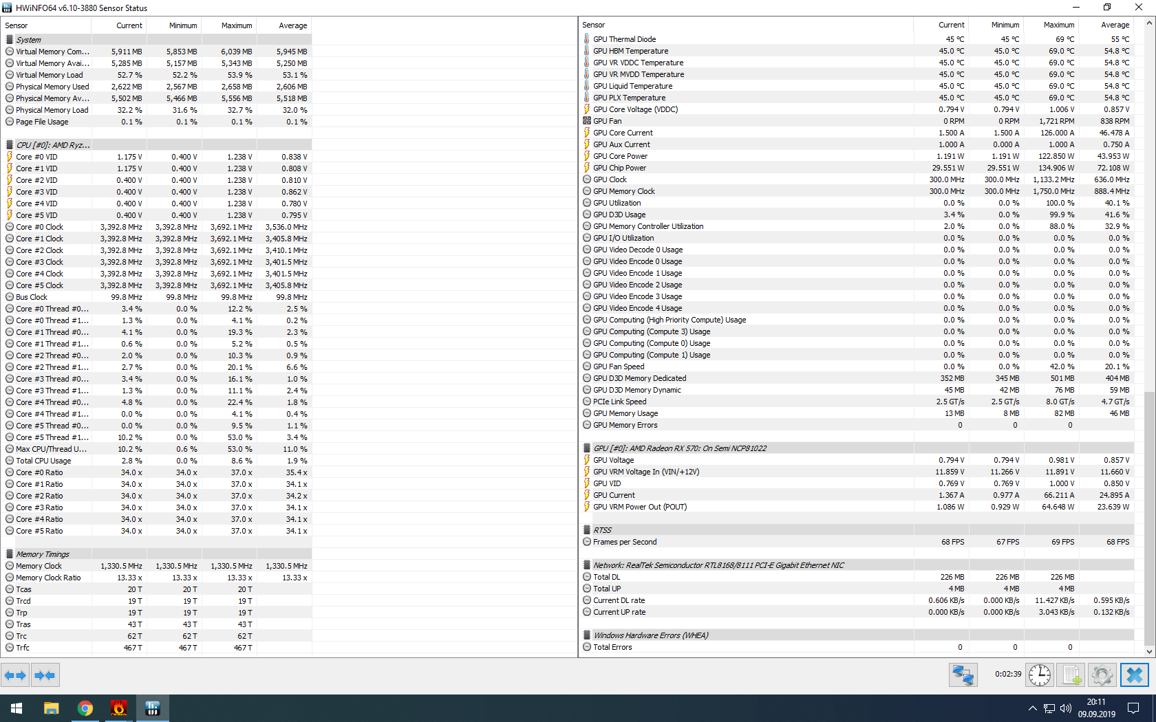

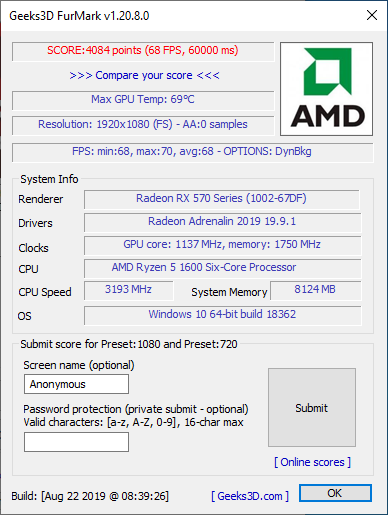

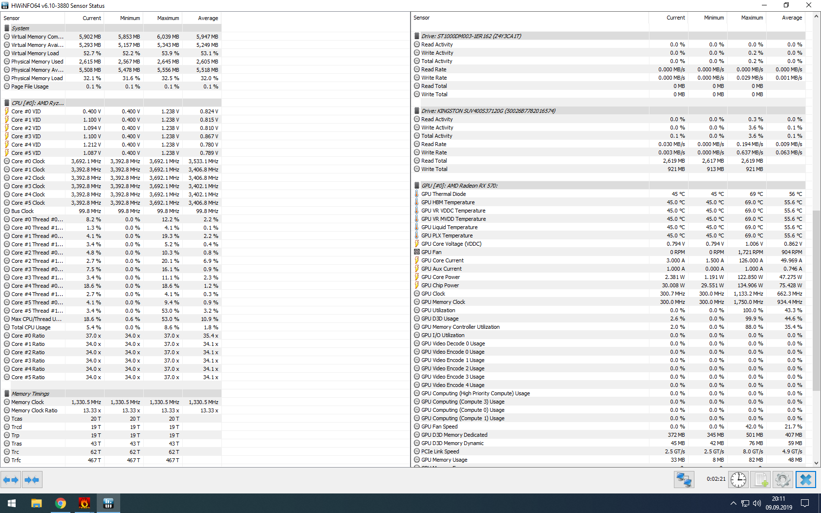

    włącz Furmark, pokaż screeny z Hwinfo64.
    Nie wiem czy tak to ma wyglądać, ale mam takie coś
    Sapphire RX570 4GB OC Pulse - Wyłącza się karta graficzna
    młody14 napisał:
    rzy tych temp. (wspomniane 75ºC) nic nie powinno się dziać.
    U mnie niestety 74 stopnie przy MSI After Burner 100% użycia karty, wentylator był przy max 54% użycia i w pewnym momencie w sumie nie wiem w którym nawet monitor przechodzi w stan uśpienia, wyłącza się klawiatura, myszka, dźwięk i chodzi sam wentylator i zasilacz w komputerze. Pozostaje mi tylko restartować komputer i tak do nieskończoności...
