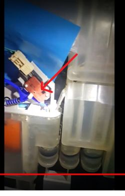

    Zmywarka ma już parę wiosen, ale jak do tej pory wszystko działało jak należy. Dwa lata temu czyściłem ją kapitalnie tzn.: węże, hydrostat, pompę. Dźwignia z pływaka styropianowego zdjęta - dalej F4. Woda przelewa się po prawej stronie hydrostatu. Zerknijcie na filmik i proszę o rady:

    No takie rzeczy to postawa, sprawdziłem to, a problem chyba rozwiązany, bo już prawie godzinę pracuje. Zapewne coś blokowało wąż na dole syfonu.

    Mam ten sam problem. Czy chodzi o wąż, który wychodzi od hydrostatu?
