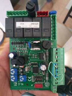

    Witam. Kupiłem rodzicom napęd came, na centrali zf1n, złożyłem to wszystko i nie lata. Zamieniłem płytkę ze swojej bramy i siłowniki chodzą. Odesłałem płytkę do sprzedawcy, wróciła z adnotacją "wyłączono zabezpieczenia, sprawna" no i nie działa dalej. Płytka ma dopięte radio, doprogromowuje pilota przyjmuje go, mryga dioda przy naciskaniu guzika pilota, na płytce brak dodatkowych oznak, nie klikają przekaźniki. W załączniku zdjęcie ze spiętymi zworami, nie wiem o co chodzi zgłupiałem, pomocy... Came zf1n - płyta po naprawie nadal nieaktywna, brak reakcji na pilota

    Nic dziwnego że nie działa skoro masz ustawiony potencjometr OP TIME prawie na minimum. Ustaw na środek albo 1/3.

    Może dla potomnych, uwalone była płytka od radia. Podmieniona i działa wszystko.
