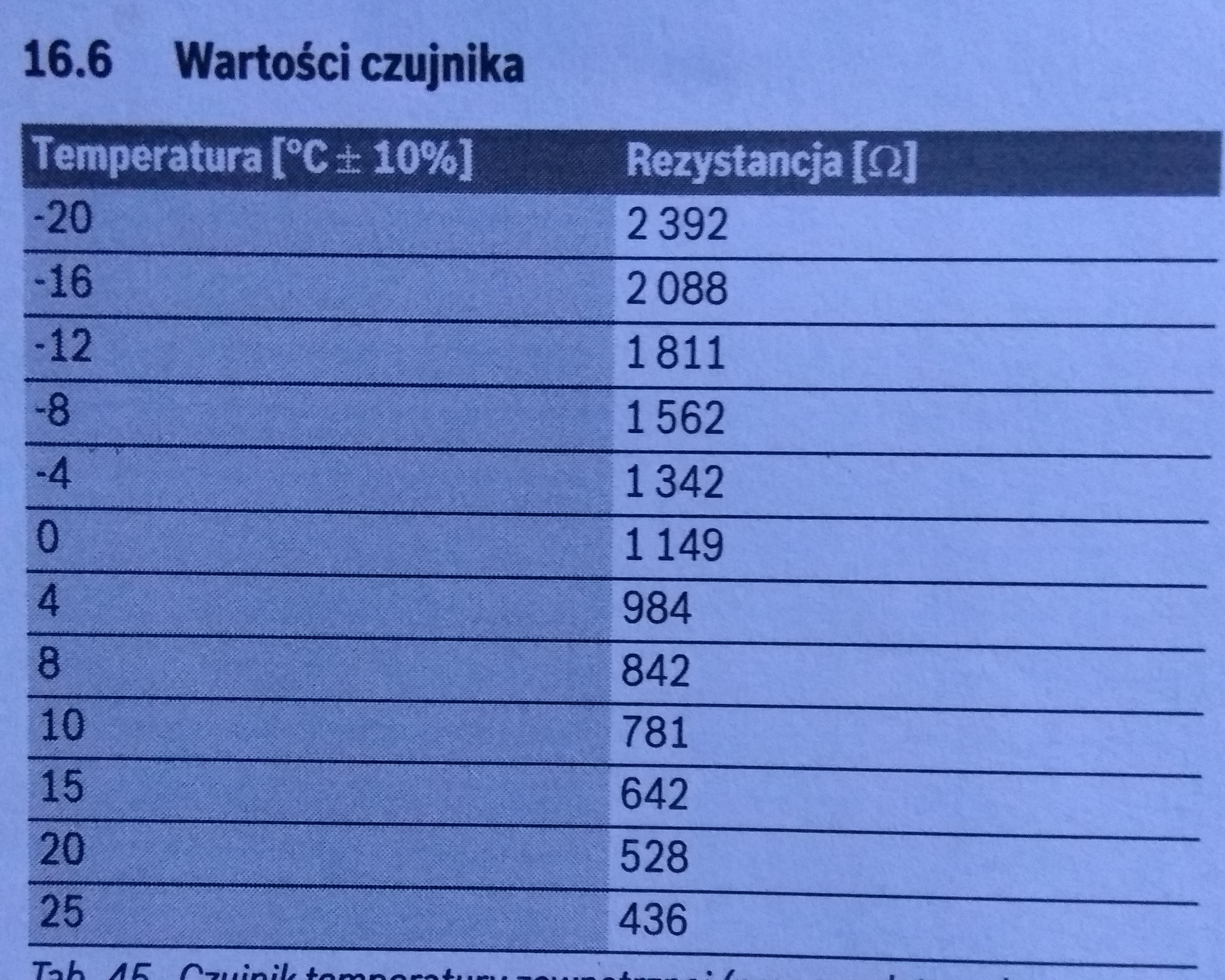

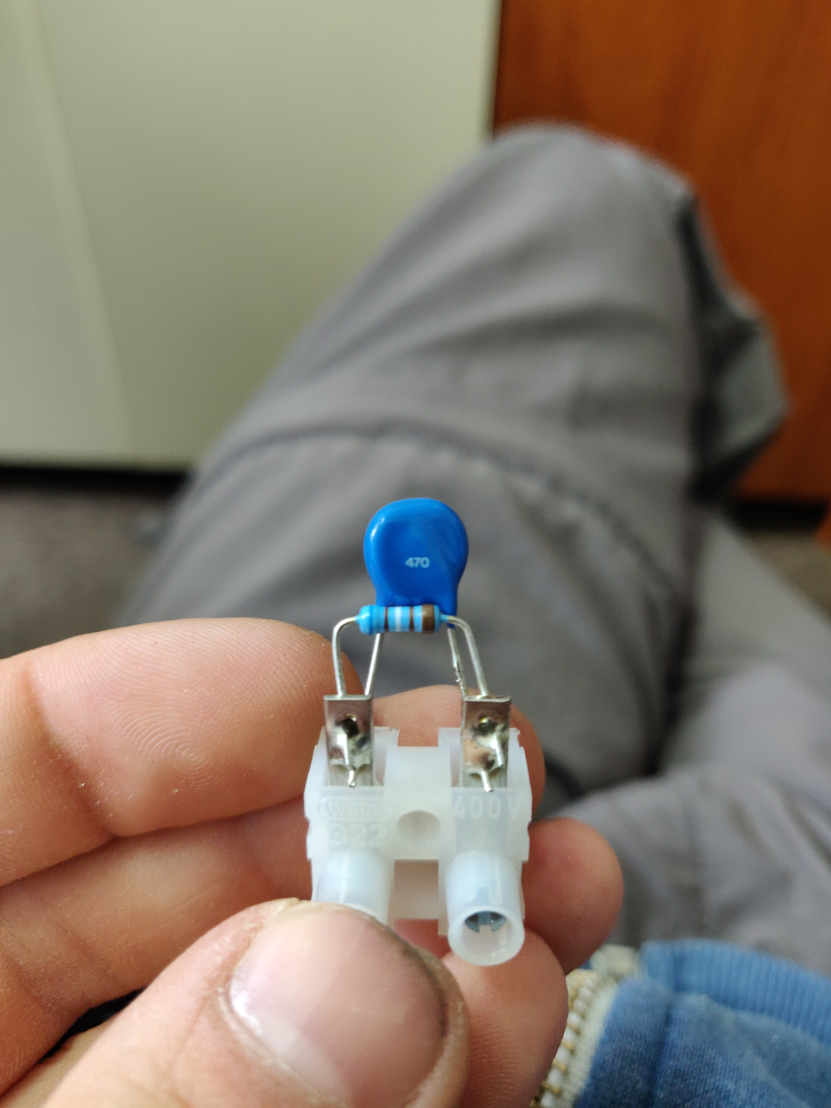

Witam szanowne grono. Czy mógł by mi ktoś powiedzieć co to za termistor? Chciałem kupić identyczny. Ale poza tym oznaczeniem nie ma na nim nic. Nawet z 2 strony.

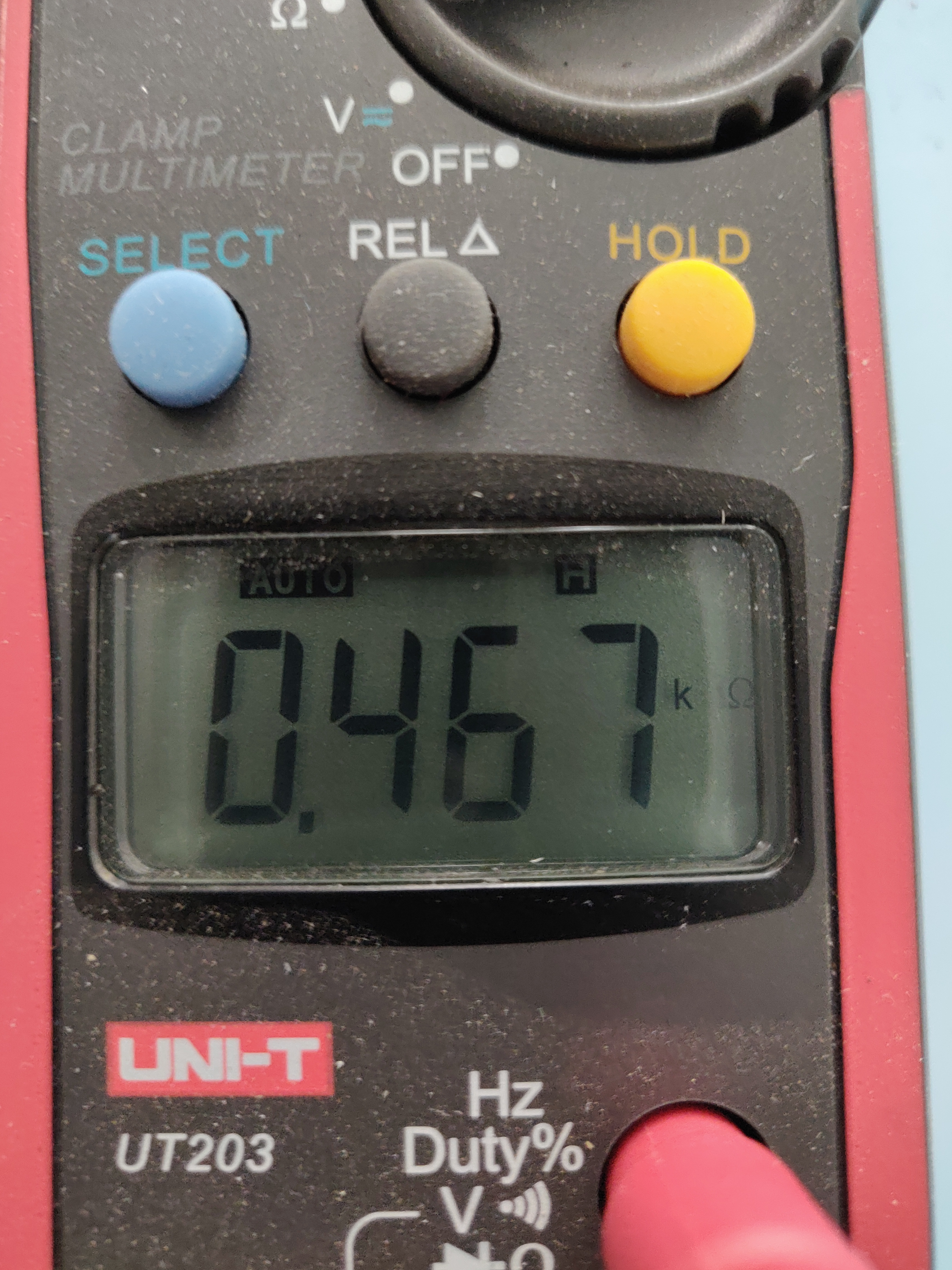

Termistor który wcześniej podałem powinien pasować. Pomiar może być zafałszowany ze względu na temperaturę, rezystor 6,19 k służy do kalibracji. 436 omów, tyle mniej więcej wyszło mi z obliczeń.
Użytkownik poszukiwał identyfikacji termistora, który jest czujnikiem temperatury do sterowania piecem gazowym. W dyskusji podano, że może to być termistor pomiarowy NTC, a także zasugerowano, że może to być termistor PTC. Użytkownik nie mógł odłączyć termistora do pomiaru rezystancji, ale zamierzał zmierzyć cały układ. Po podaniu wartości rezystora i pomiaru, potwierdzono, że zaproponowany termistor pasuje do układu. Użytkownik zaktualizował, że po wymianie termistora wszystko działa poprawnie, a odczyty temperatury są zgodne z innymi termometrami. Podsumowanie AI na podstawie dyskusji. Może zawierać błędy.
