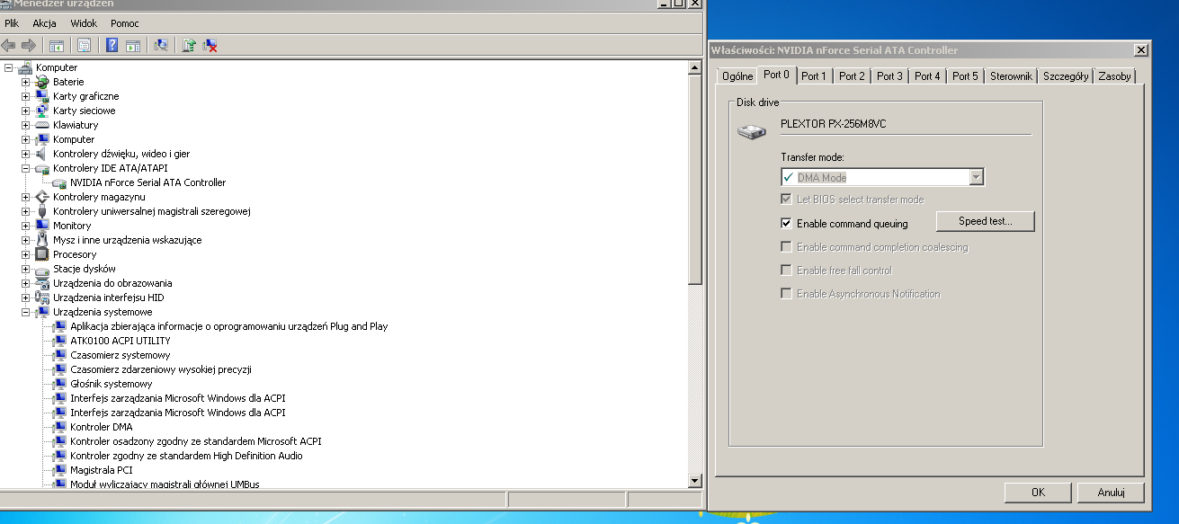

    Wywala w dzienniku mi ten błąd i wtedy są takie zwiechy.
    Data error on device.
    Device: \Device\RaidPort0
    Model: PLEXTOR PX-256M8VC
    Firmware Version: 1.01
    Serial Number: P02934102979
    Port: 0
    W managerze urządzeń w Nvidia nForce Serial ATA mam takie ustawienia.
    Zacinający się dysk SSD Plextor M8VC w laptopie Asus K70IO1.PNG (127.76 kB)Musisz być zalogowany, aby pobrać ten załącznik.

    Na Compatible sa te zwiechy a na Enhanced jakby dysk wolniej chodził nie ma zwiech nie da się zainstalować sterownika nForce API coś tam i wywalają błędy atapi. Nie wiem czy siedzieć na HD i olać czy co robić.
    Dysk kupiłem w Media Expert czekałem ok 6dni bo na magazynie był a teraz wgl go nie ma na sklepie jakbym ost kupił.

    Z tego co można wyczytać w internecie to problematycznym układem jest chipset Nvidiii sterowniki do niego, na forum Nvidia jest post, w którym ten sam model laptopa po wymianie dysku HDD na SSD ma problemy z działaniem systemu poprzez awarie.
    https://www.nvidia.com/en-us/geforce/forums/g.../13/169944/drivers-for-chipset-nvidia-mcp79d/
    Chipset Nvidia MCP79D wg serwisu jest bardzo podatny na uszkodzenia cytat'' co częstokroć powoduje symptomy takie jak czarny ekran albo niepewna praca laptopa, problemy z kontrolą napędów oraz gniazd USB, czuły na spięcia oraz przywarcia poprzez takie elementy jak nadwyrężona taśma ekranu czy złamany wewnątrz port USB, niezwykle łatwo psuje się od takich rzeczy,,
    https://expressit.pl/baza-napraw-usterek-lapt...1390/asus-k70io-nie-dziala-poprawnie-naprawa/
    Na elektrodzie znalazłem wątek mówiący o tym, że nie wszystkie dyski SSD potrafią działać z MCP79D, w wątku podano też link do zmodyfikowanych sterowników, które mogą pomóc.
    https://www.elektroda.pl/rtvforum/topic3329188.html
