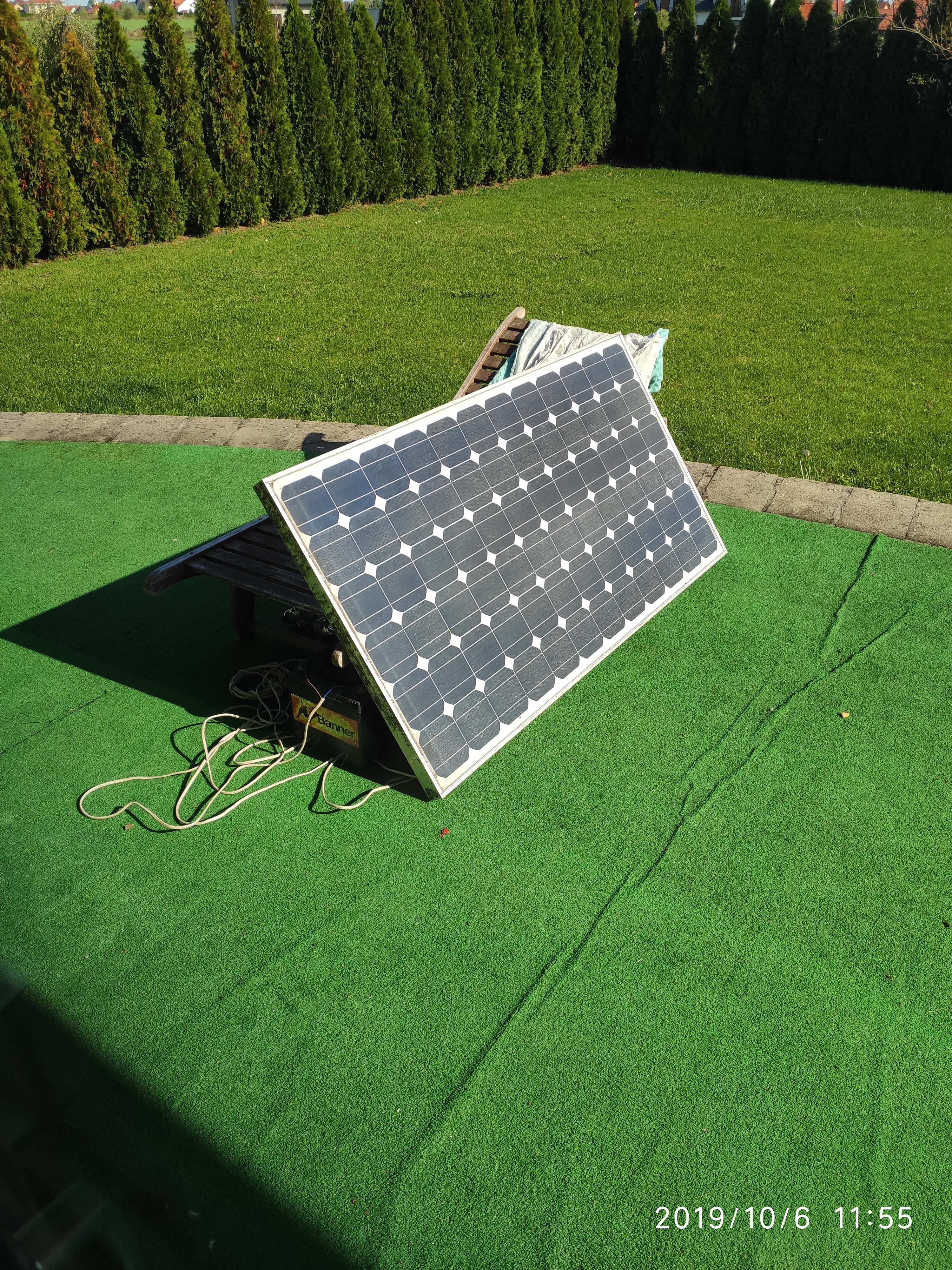

  • #11 18204390
    nomad999
    Poziom 8  
    Posty: 10
    Ocena: 2
    https://obrazki.elektroda.pl/9953100900_1570355737.jpg
    Tak to wygląda dzisiaj.
    Przy pełnym nasłonecznieniu o godz. 12:00
    Kąt prostopadły do słońca.
    Moc wytwarzana - 60W
    Moc deklarowana przez producenta MAX -150W
    Czy sprawność modułu jest już taka niska czy to względy pory roku?
  • #12 18204438
    Kwazor
    Poziom 33  
    Posty: 2481
    Pomógł: 184
    Ocena: 530
    Jak masz zwykły regulator PWM to nic nie normalnego.
    Nie masz Voc na poziomie 24V i to czy to nie jest Panel S 150S ? raczej tak
    60 celi foto
    to on ma 24 VMPP x 5.xx A z chakiem
    A u ciebie mamy 12V x X A i to by sie moc "zgadzała"
    Wymaga regulatora MPPT tylko nie wynalazku z allegro ( te białe z napisem MPPT ani inne wynalazki tylko realnego a te ciut kosztują )
    A jak działa regulator MPPT to patrz na moj film :
    60 celi foto
    Mam dość popularny regulator MPPT TRACER 3210AN 30A 12/24V
    Robił mi przy 3A przy 20V .
    Wie ktoś z doświadczenia jaka jest różnica między pełnym nasłonecznieniem w różnych porach roku? Jakiś wykres?
