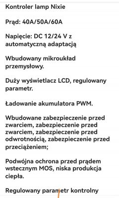

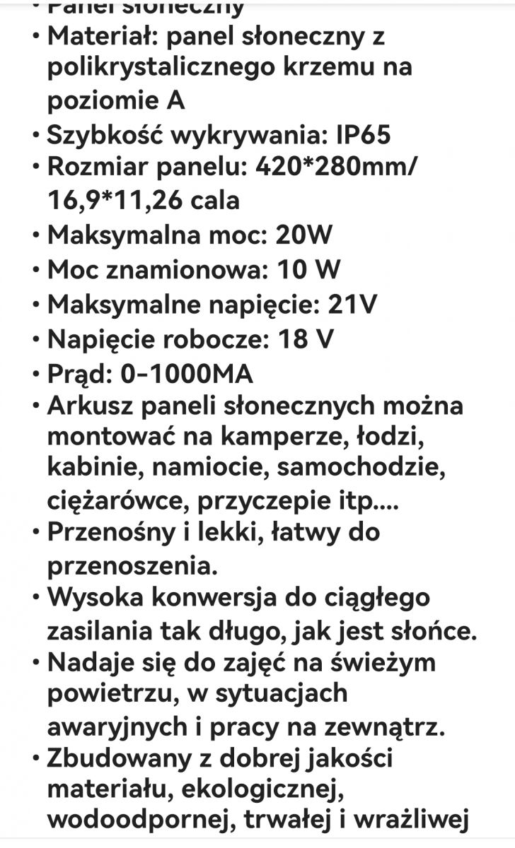

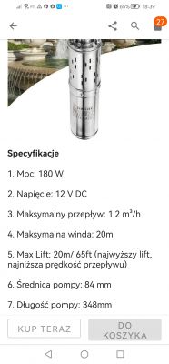

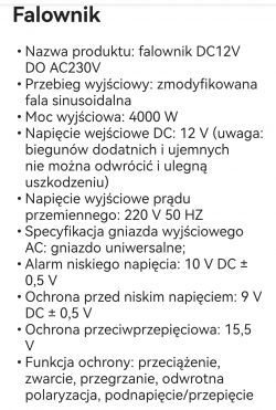

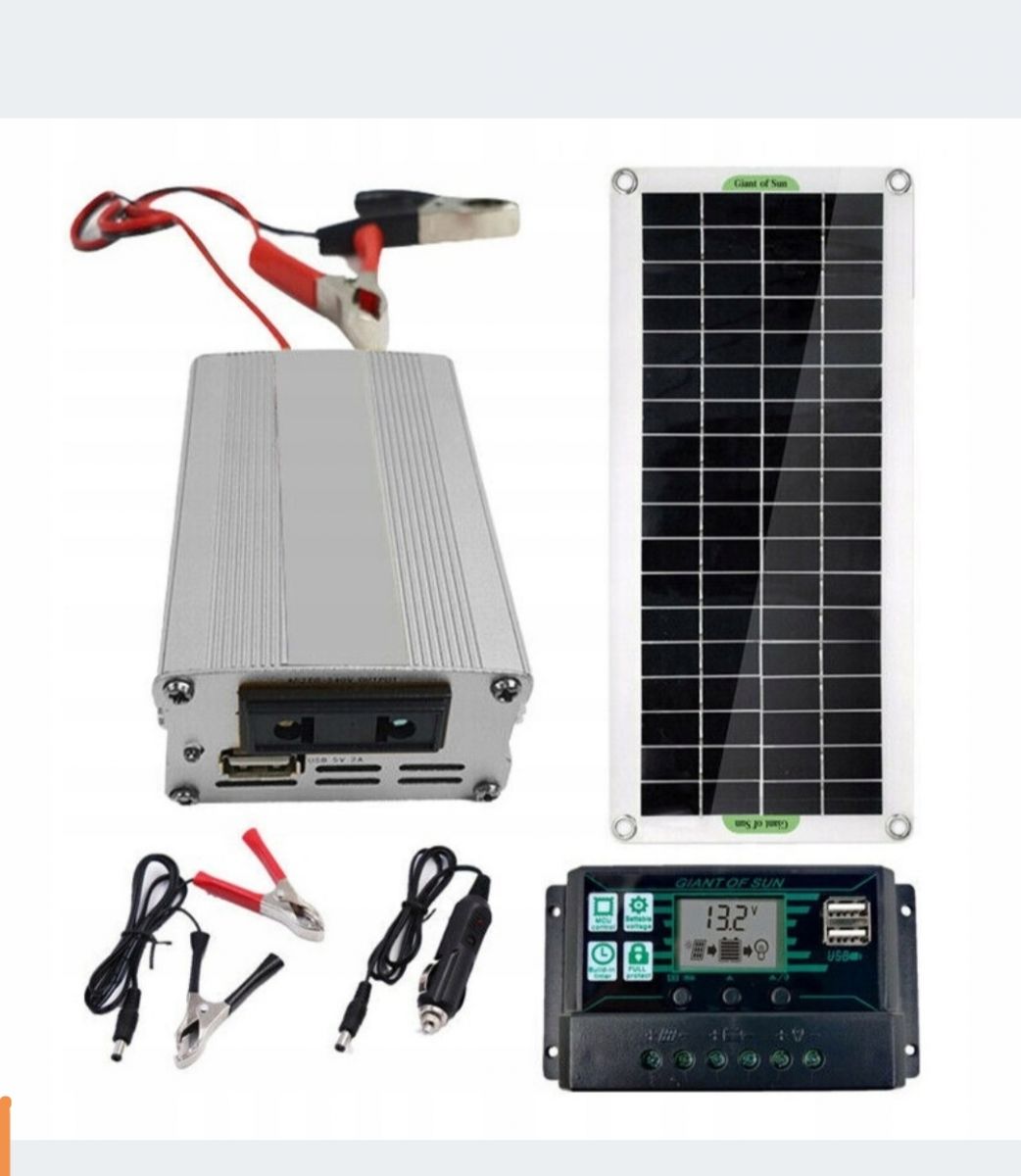

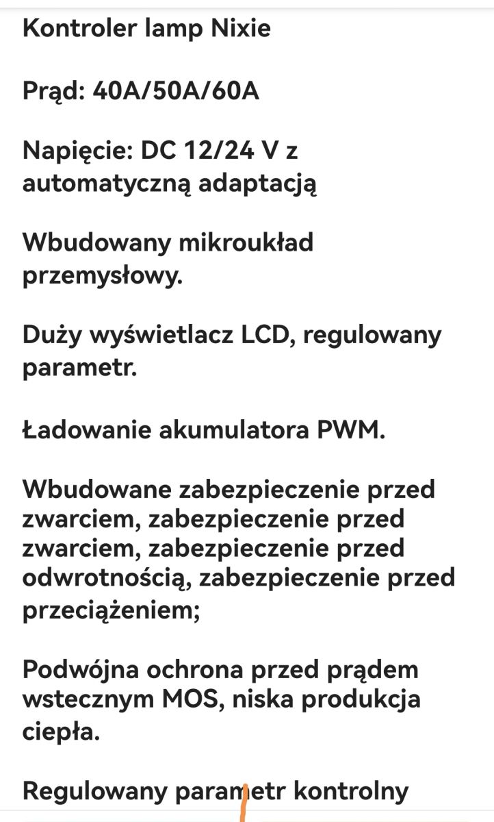

    Czy do tej pompy mogę podłączyc zestaw solarny wysyłam opis Pompa głębinowa solarna podłączenie do zestawu solarnego

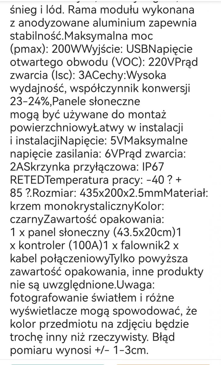

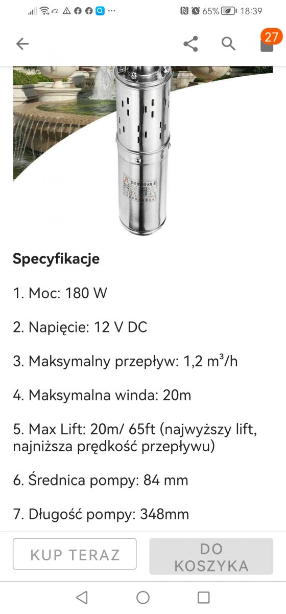

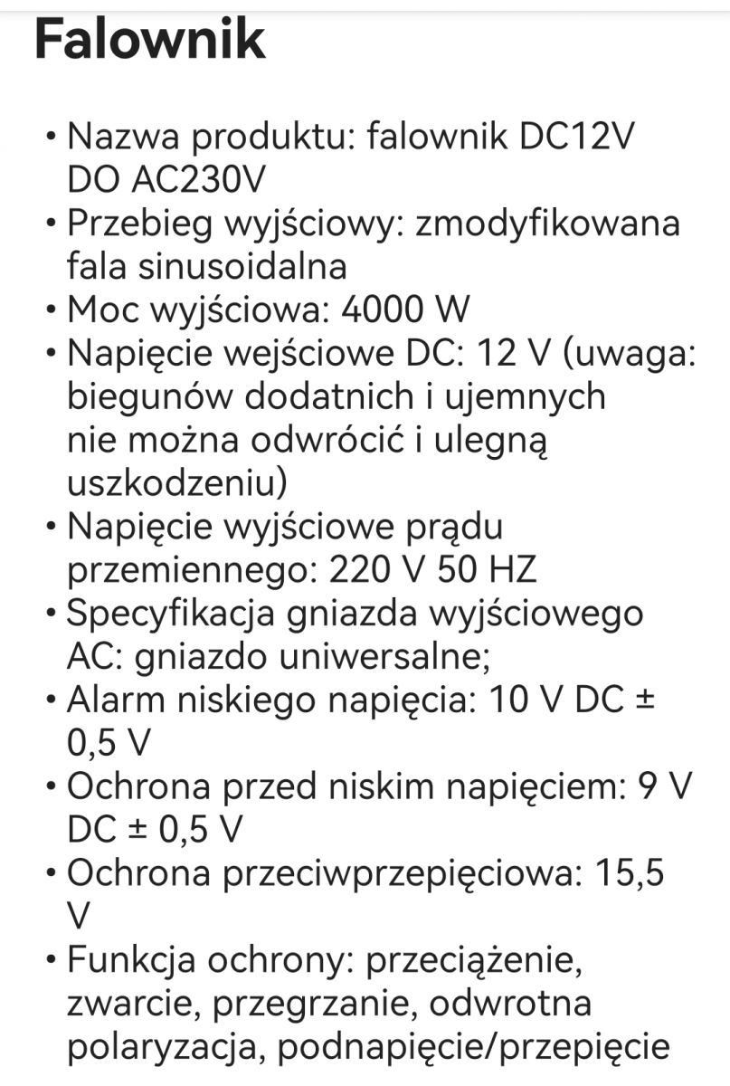

    Z tego postu niewiele wiadomo. Na zdjęciach jest nieco sprzecznych informacji. Jest też kontroler ładowania ale nic nie piszesz o magazynie energii. Jaki akumulator zamierzasz zastosować do tego zestawu? A kolei jeśli celem układu ma być zasilanie wskazanej pompy, to falownik jest zupełnie zbędny w tym układzie, bo pompa pracuje na napięciu 12V DC. Wystarczy więc:
    - pompa DC12V
    - akumulator (magazyn energii),
    - kontroler ładowania,
    - panel PV
    Wielkość panela PV najlepiej dobrać do zastosowanego akumulatora. Z tego będzie także wynikał maksymalny prąd dla kontrolera ładowania (wskazany 100A na pewno wystarczy ze sporym zapasem). Z kolei wielkość magazynu (pojemność akumulatora) zależy od ilości energii, którą będzie pobierać ta pompa. Jeśli ma pracować cyklicznie (w układzie hydrofora), warto określić ile razy będzie się włączać i na jak długo. Reasumując, zużycie energii w tym zestawie będzie będzie wprost proporcjonalne do ilości przepompowywanej wody oraz wysokości podnoszenia słupa wody (głębokości zasysania). Bez tych danych trudno nawet o zbliżone wartości. Mniejszy zestaw będzie niewystarczający, z kolei zancznie przewymiarowany będzie także droższy.

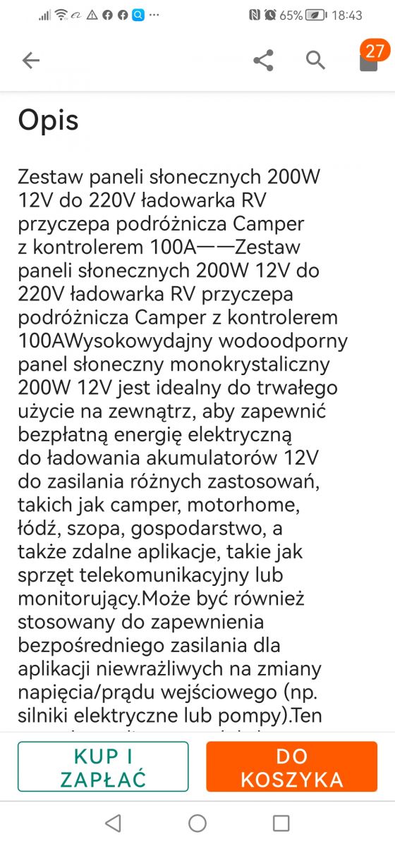

    Ponieważ nie mam pojęcia otym czytałam wasze posty i przeważnie jest mowa o dużych panelach i mocy.
    Podałam 2 zestawy które opisują sprzedawcy i tam nie ma mowy o akumulatorze wysłałam do nich zapytanie i odbowiedzieli że zestaw ich zasili pompę po czytaniu waszych postów zwatpilam że pawerbank ma taką moc do zasilenia.
    Wodę potrzebuje do podlania ogródka raz dziennie popołudniu i nie chciałbym mega instalacji domowych tylko uruchomić ta małą pompę w najprostrzy i najtańszy sposób. Proszę o pomoc.

    Tłumacząc prosto- silnik w momencie rozruchu potrzebuje znacznie większy prąd i to wszystko jedno czy indukcyjny czy komutatorowy.
    Wniosek- nie ruszy.

    Regulator solarny nie zadziała bez jakiegokolwiek akumulatora, jak długo chcesz podlewać?Jak głęboko lustro wody w studni?
    Bezpośrednio będzie to raczej mało realne. Chyba, że mamy na myśli jedynie pompkę do akwarium albo oczka wodnego czy basenową pompkę obiegową. Jednak przy większych podnoszeniu wody ze studni, w tego typu zestawie solarnym w układzie musi być zastosowany całkiem spory akumulator. Warto tez sprawdzić, czy ta pompa poradzi sobie z Twoją studnią. Wciąż nie wskazujesz bowiem żadnych parametrów, nawet tak podstawowych jak głębokość lustra wody czy też planowaną wielkość poboru.
    Wskazywana przez sprzedawcę moc to jedynie wartość marketingowa. W praktyce to moc czysto teoretyczna, nieosiągalna w typowych warunkach oświetleniowych. Ponadto, jak zwrócono uwagę wyżej, należy także uwzględnić prądy rozruchowe podłączonych do tego układu urządzeń. A przypadku pomp są one naprawdę spore. Reasumując, do uruchomienia zasilania solarnego pompy musisz posiadać przynajmniej te cztery elementy:
    - panel PV (do ładowania magazynu)
    - kontroler ładowania (do zarzadzania procesem ładowania)
    - akumulator (do gromadzenia pozyskanej energii)
    - pompa DC12V (odbiornik energii wykonujący pracę)
    Ponadto, jeśli chcesz efektywnie wykorzystać pompę do podlewania, znacznie lepszym rozwiązaniem jest układ ze zbiornikiem hydroforowym. W ten sposób pompa będzie pracować cyklicznie, a nie w sposób ciągły. To będzie lepsze zarówno dla pompy jak i układu solarnego z magazynem energii. A jeśli nie hydrofor, to konieczny jest przynajmniej spory zbiornik buforowy, w którym można zgromadzić zapas wody w okresach największego nasłonecznienia. Jeśli zbiornik buforowy będzie wyniesiony, to odbiór wody może się już odbywać grawitacyjnie, czyli bez udziału układu pompowego. W tym celu sprawdzi się na przykład paletozbiornik typu mauser czy nawet spora beczka na odpowiedniej podstawie - tu warto mieć na uwadze fakt, że napełniona beczka to 200-250kg a pełny mauser to około 1000kg.

    Więc, może korzystniej będzie kupić "zwykłą" pompe na gniadko?Ta pompa którą pokazałaś powinna wystarczyć, ale zestaw solarny nie będzie działał bez akumulatora.By można było z niej w miarę często korzystać sam akumulator może kosztować tyle to najtańsza pompa głębiowa na 230v.

    Pompę podłączasz prosto pod akumulator.
    Bym podłączył pod regulator
    Odłączenie odbiorników przy niskim napięciu:10.8~11.8V
