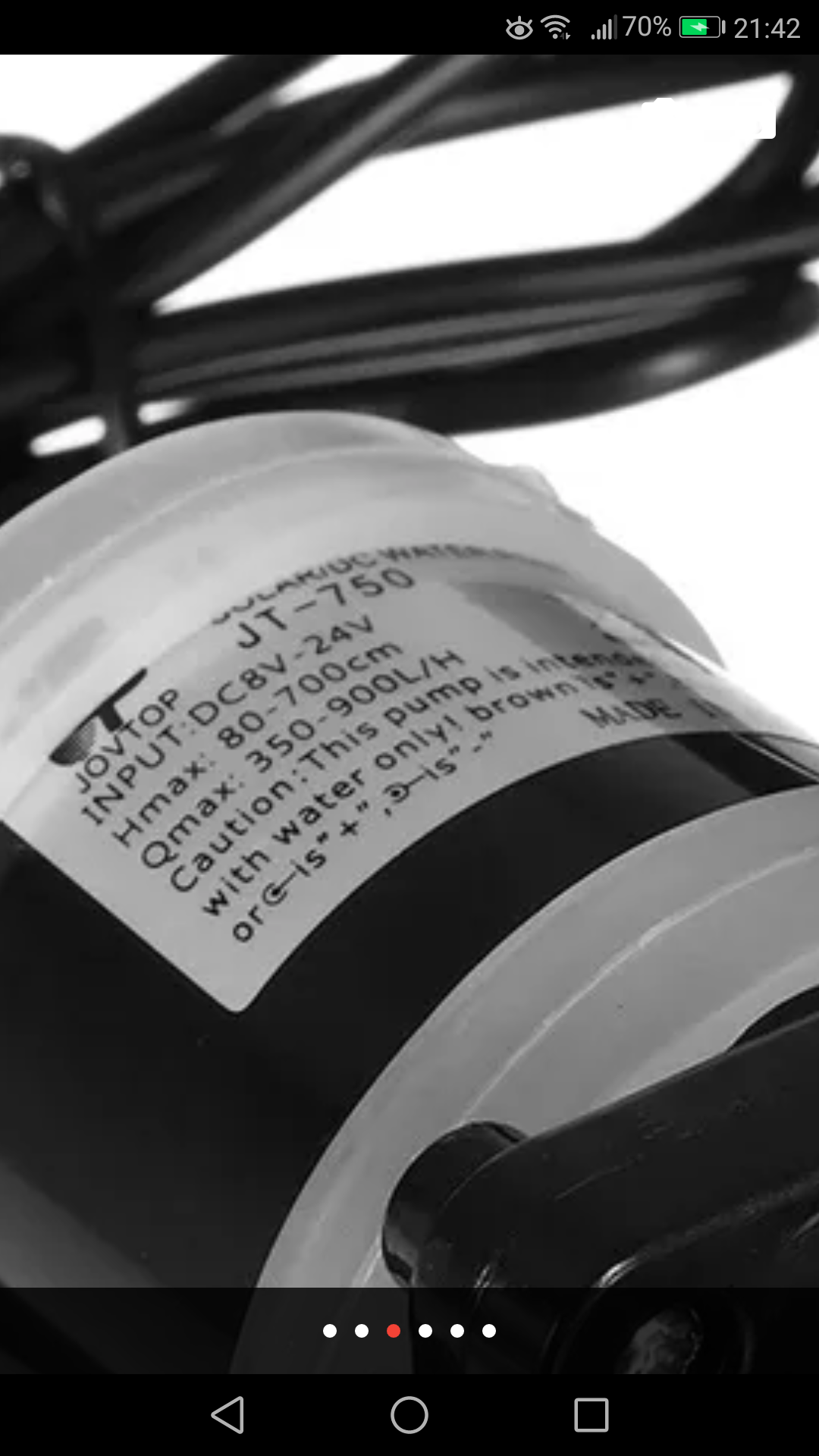

    chciałbym zlożyc fontannę solarną kupilem pompe 12v, czy panel 10w/12v będzie dobrym wyborem .Istnieje duzo takich zestawow jedne mają regulator i akumulator by dzialalo bez słońca inne nie mają
    pytanie czy bez reguatora i baterii bedzie dzialac sprawnie w sloneczne dni?

    Nie podałeś mocy pompy...

    W specyfikacji nie widze tego ale podobna tylko 800l ma 19w
    Jaki panel solarny 10W/12V do pompy 12V bez regulatora? Fontanna solarna
    • Jaki panel solarny 10W/12V do pompy 12V bez regulatora? Fontanna solarna Screenshot_20190304-214227.png (538.6 KB) Musisz być zalogowany, aby pobrać ten załącznik.

    Pompa może działać między 8 i 24V więc przy panelach 12V (tak naprawdę Umpp w okolicy 18V) będzie OK. Trzeba ustalić moc pompy bo od tego zależy moc PV. Nie wiem do czego ta pompa więc nie można powiedzieć czy sterownik i aku jest niezbędny. Jak ma napędzać jakąś fontannę czy inne urządzenie pracujące wyłacznie w słoneczne dni to nie. Wystarczy wybrać PV o mocy ok. 2x wyższej niż moc pompy i nawet niewielkie zachmurzenie nie powinno jej zatrzymać. Przy większym zachmurzeniu napięcie na pompie spadnie poniżej 8V i sie zatrzyma. Jak moc PV będzie równa mocy pompy napięcie spadnie przy niewielkim zachmurzeniu więc bez aku i jakiegoś regulatora ładowania nie będzie dobrze działała.
