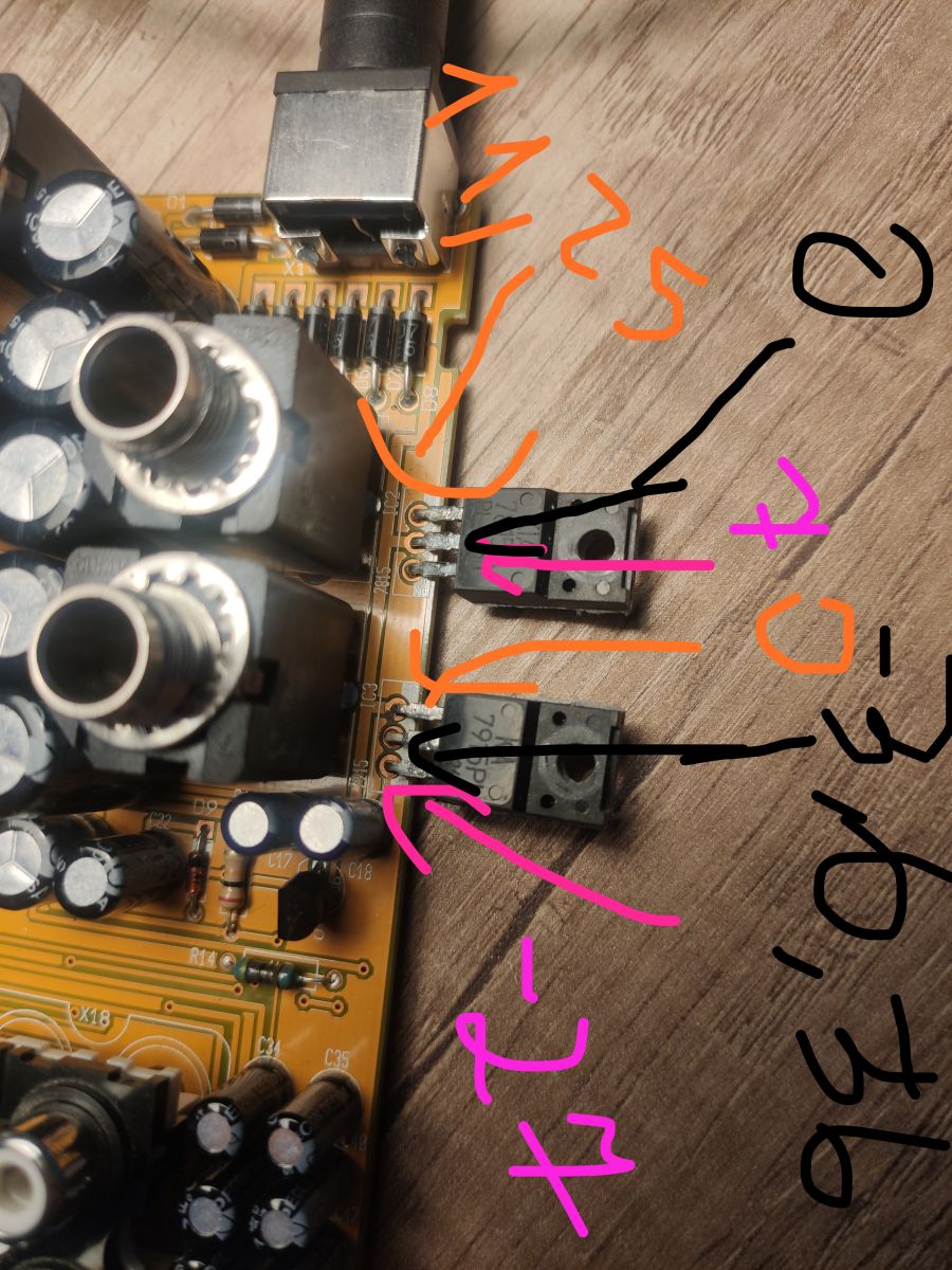

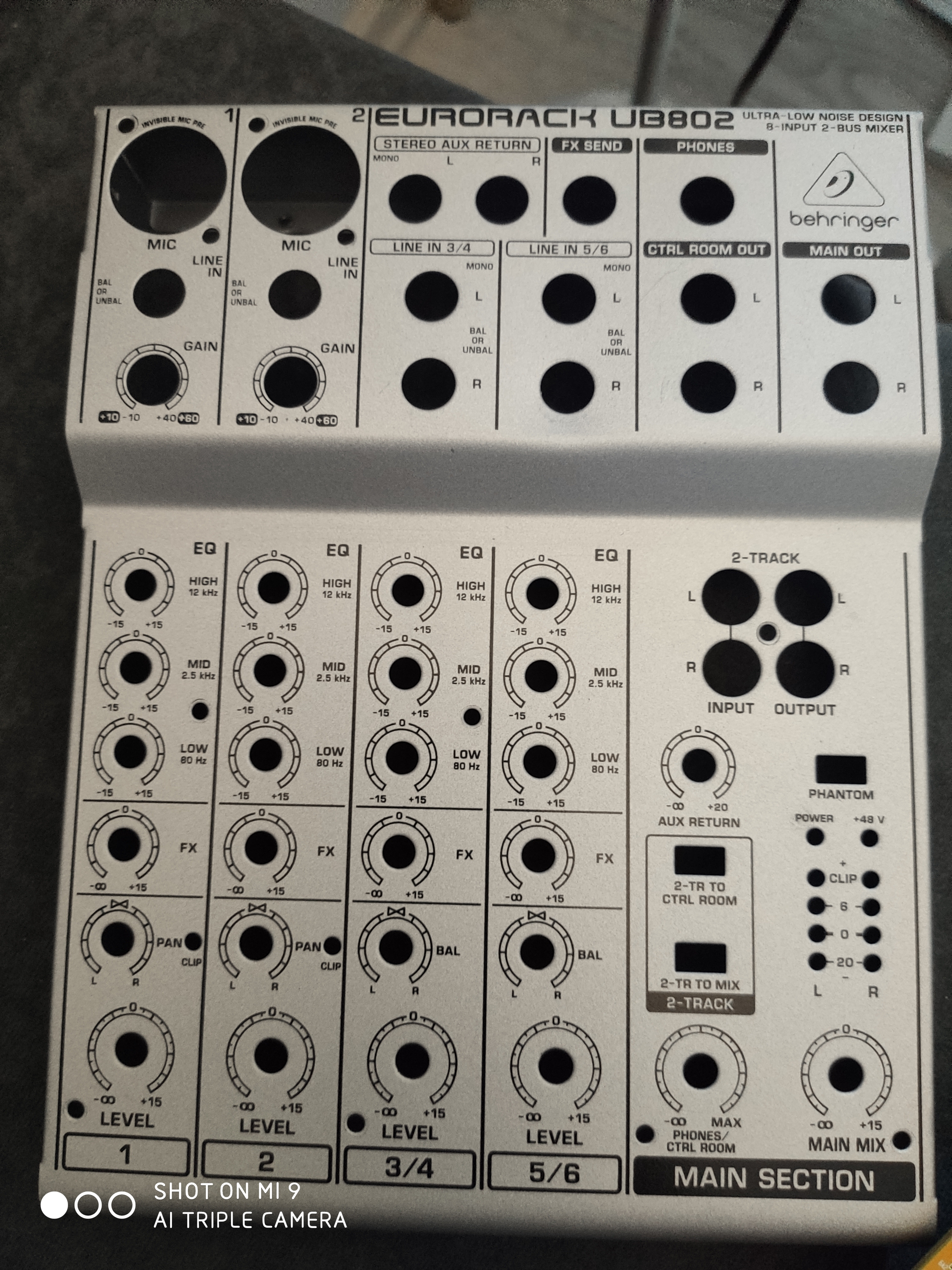

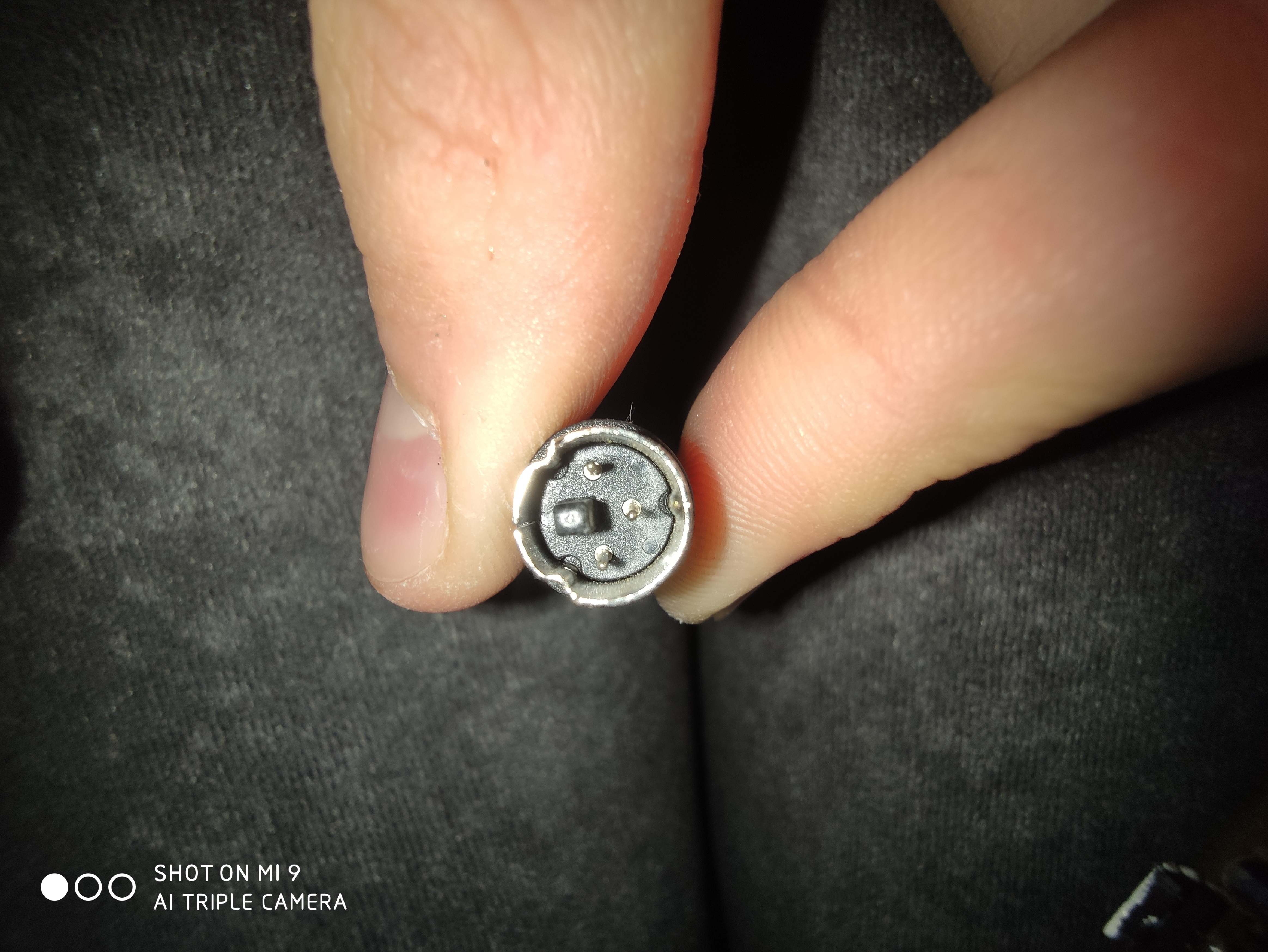

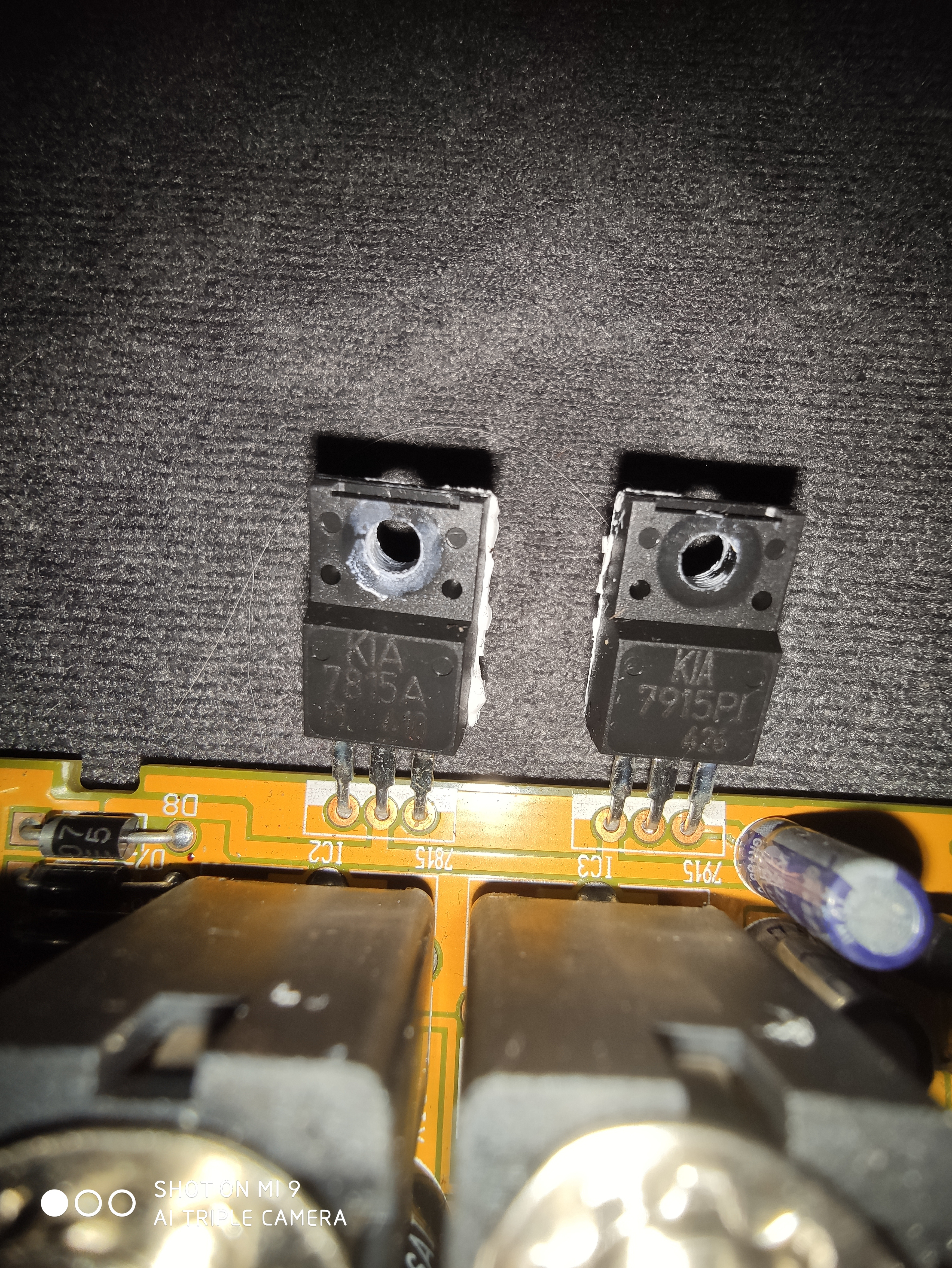

✨ Użytkownik zgłasza problem z mikserem audio Behringer Eurorack 802, który zniekształca dźwięk przy wyższych ustawieniach głośności. Po rozwiązaniu problemu z przygasającymi diodami, związanym z uszkodzoną żyłą w przewodzie zasilania, użytkownik prosi o pomoc w diagnostyce. W odpowiedziach sugerowane jest sprawdzenie diod w sekcji zasilania oraz pomiar napięć na stabilizatorach KIA7815 i KIA7915. Użytkownik zmierzył napięcia, które wskazują na możliwe przeciążenie linii zasilania. Wskazówki dotyczące pomiarów i kondensatorów są również podawane w celu stabilizacji napięcia.
