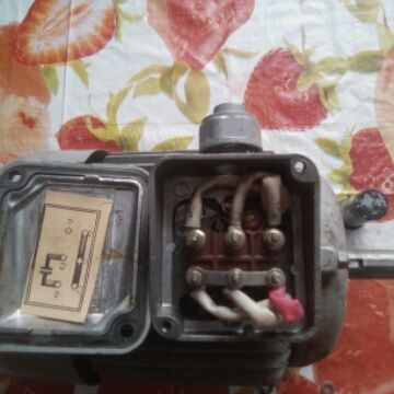

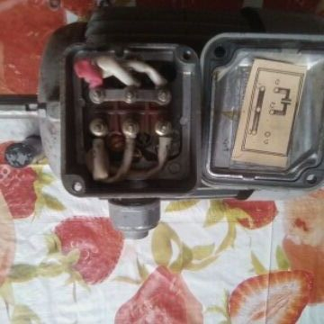

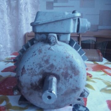

    Silnik jednofazowy, 6 przewodów na tabliczce.

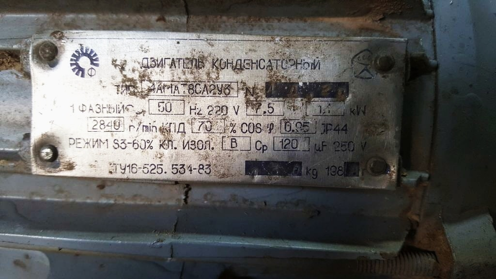

    Proszę zamieścić wyraźne zdjęcie tabliczki znamionowej.

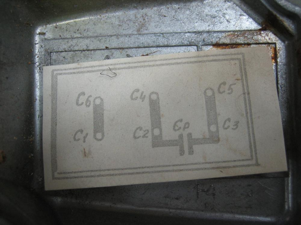

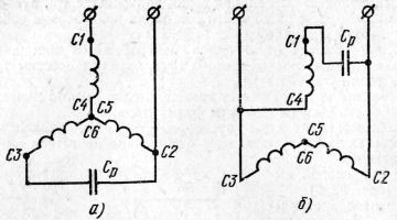

    Chodzi mi oto że jest możliwe podłączenie tego silnika również w trójkąt .zaznaczam ze jest to silnik jednofazowy rosyjskiej konstrukcji z lat chyba 90 -tych.
    Jak podłączyć stary rosyjski silnik jednofazowy kondensatorowy 4AMAT80A2YZ
    Ale nie jestem tego pewny brak fabrycznych schematów podłączenia do sieci jednofazowej tego typu silnika aczkolwiek zciski na silniku odpowiadają powyższym schematom

    Z tego, co popatrzyłem na forach rosyjskich, silnik jest nawinięty jako 3-fazowy. W związku z tym podłączasz posiłkując się schematem na deklu (wyprowadzeniem przewodu -dławikiem do siebie): jeden przewód zasilania do lewego zacisku, drugi przewód do środkowego lub prawego zacisku. W zależności, do którego zacisku podłączysz, otrzymasz lewe lub prawe obroty. Kondensator 120µF / 250V AC.
    Nie podłączaj silnika bez kondensatora; spalisz uzwojenie. Przy napięciu 220 / 230V silnik musi być połączony w gwiazdę. Przy połączeniu w trójkąt silnik może pracować tylko pod napięciem 127V, przy odpowiednim zwiększeniu pojemności kondensatora.

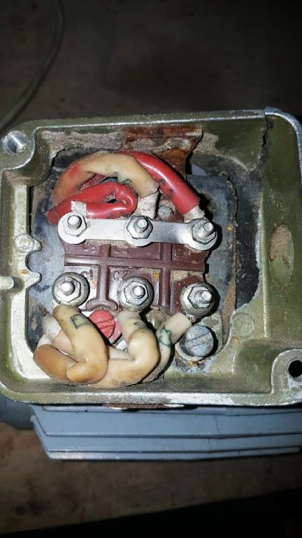

    .W połączeniu w gwiazde uzyskuje 0koło 60 % mocy .Możę w trójkąt osiąganę całą moc to jest 1,1KW jak jest na znamionowej tabliczce przy kondensatorze 120 mikro faradów tak jak to jest na tabliczce znamionowej.
    https://obrazki.elektroda.pl/2719571200_1570309106.jpg czyli w ten sposób jak mam rozumieć jak na zdjęciu.Dziękuje za pomoc i zaangażowanie.i poświecenie tematu .
    Silnik działa w połączeniu w gwiazdę. z kondensatorem jak na tabliczce znamionowej jest podany.120 mikro f. Nie będę próbował połączyć w trójkąt.Gdyż to silnik mego kolegi .Dziękuje za uwagi i pomoc .Koniec zadania.
    Dodam od siebie na koniec schemat takiego silnika który był kiedyś na naszym forum . I skąd wniosek że moc obecnie to tylko 60%. Zgodnie z tabliczką ma obecnie 1,1 kW . Przy założeniu że uzwojenia są symetryczne to zasilić z sieci można je jedynie poprzez falownik jednofazowy.
