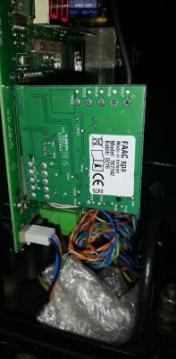

    Piloty fix 3 [img-0] naciskam przycisk na odbiorniki poczym trzymam przycisk na pilocie
    Pilotów FIX raczej kolega nie doda do radia RC :)

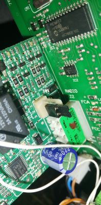

  • #8 18205412
    kotbury
    specjalista -automatyka bramowa
    Posty: 9564
    Pomógł: 2096
    Ocena: 3619
    Coś tam siedzi niebieskiego w Open A - - może on ma drugie radio ale jeszcze o tym nie wie?
  • #9 18205492
    glider33
    Poziom 24  
    Posty: 617
    Pomógł: 85
    Ocena: 171
    Kotbury, Ty to masz wzrok 😁 faktycznie "coś siedzi" w OPEN A... może drugie radio jest w "hermetycznym" woreczku ? ; )

  • #14 18220950
    Wojobodyxxpl
    Poziom 6  
    Posty: 6
    W tym woreczku jest bezpiecznik. Wie ktoś jakie piloty do odbiornika faac 787742

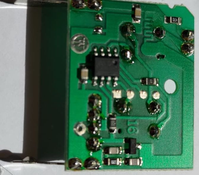

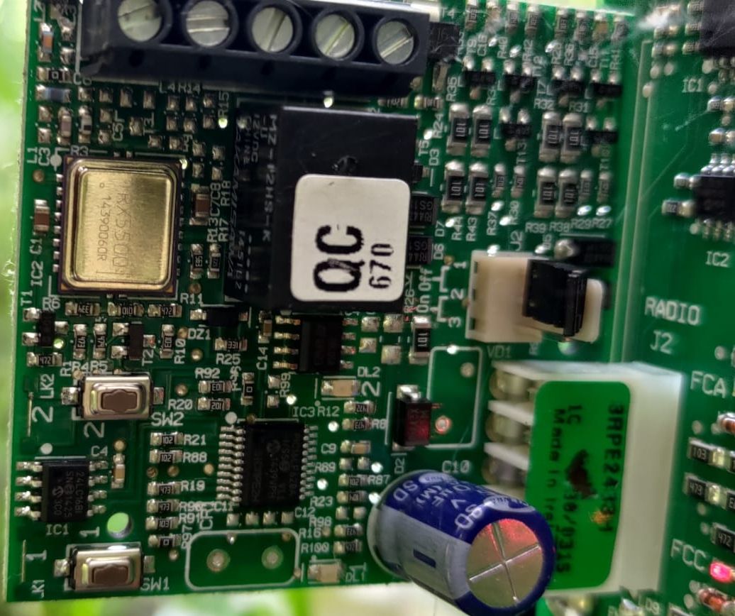

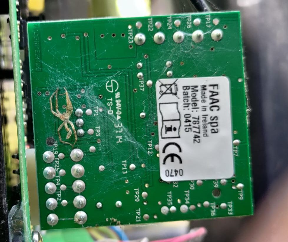

  • #17 21585512
    zebulion
    Posty: 5
    Ocena: 3

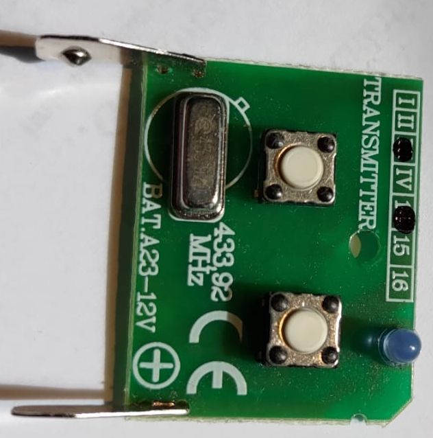

    Odgrzewam, bo szkoda zakładać nowy temat.
    Jak rozpoznać pilota RC o radia FAAC 787742 lub jakie informacje są potrzebne sprzedawcy?
    Wiem, że pracuje na 433,92 MHz i jest RC.
    Czy jakieś dane są jeszcze potrzebne, żeby kupić prawidłowego pilota przez internet?
    W załączeniu radio i płytka pilota. Może komuś się przyda.

  • #18 21585543
    kotbury
    Posty: 9564
    Pomógł: 2096
    Ocena: 3619
    Odbiornik na zdjęciu to własnie RC (oznaczenie na zielonej naklejce na wtyczce - 3RPE2). Pilot - pytasz o XT4 433 RC. Kiedyś ciemnofioletowy, z okrąglą tarczą przycisków (podobny do SLH), nowy - ciemny, prostokatny z zaokraglonymi rogami, 4 okrągłe przyciski w bialych obwódkach, zamienniki robi tez np Proxima i tu także nazwa XT4 RC.
    Zdjęcie plytki pilota jakby z innej bajki bo to chyba Fix.

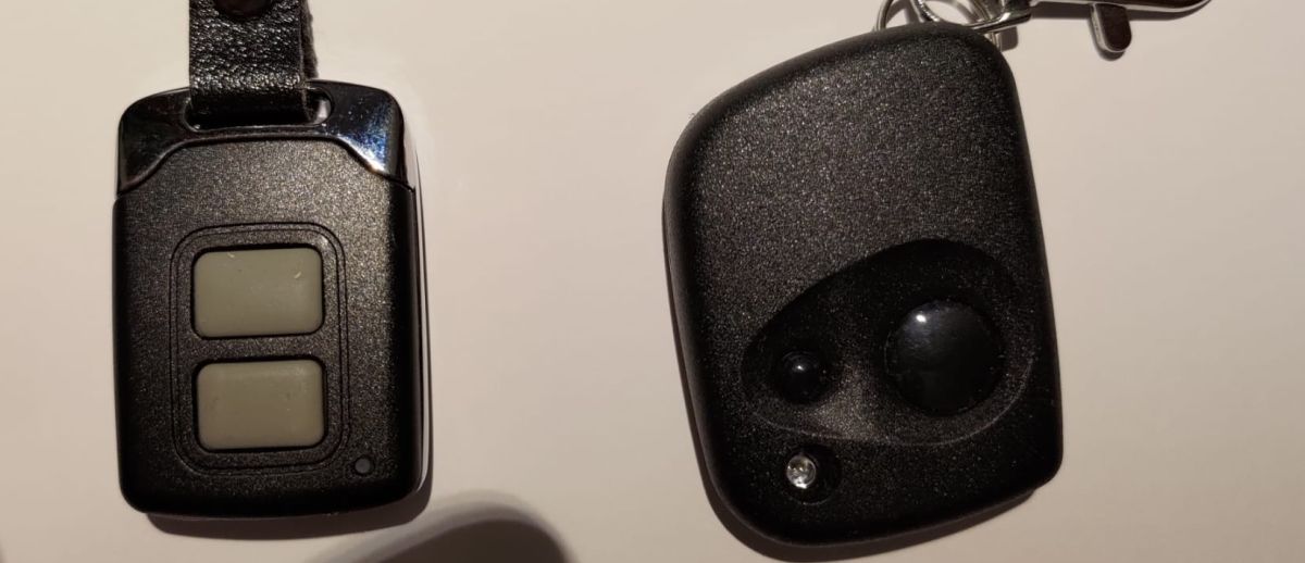

    zebulion
    Posty: 5
    Ocena: 3
    Dziękuję za pomoc.
    Płytka jest z pilota po prawej. To działający pilot RC, na pudełku, w którym go kupiłem, jest napisane RC RG132.
    Pilot po lewej to pilot, którego nie da się zaprogramować w tym radiu, będę go zwracał, na szczęście kupowałem w sklepie.
    Dodawanie nowego pilota do bramy Faac 741 - jak to zrobić?
    Dlatego pozwoliłem sobie zadać to pytanie, bo trudno laikowi wytłumaczyć, czego chce. Przywiozłem działającego pilota, sprzedawca rozebrał, oglądał i sprzedał mi ten po lewej. No i jest do zwrotu. Tego działającego kupiłem przez internet, ale zgubiłem namiary na sprzedawcę. :)
