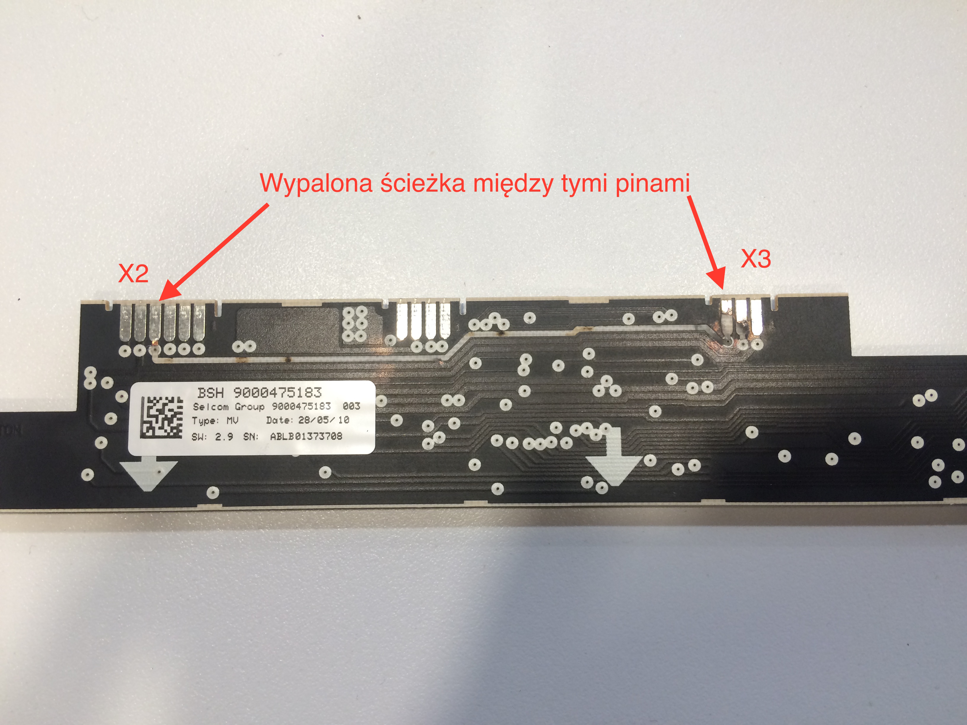

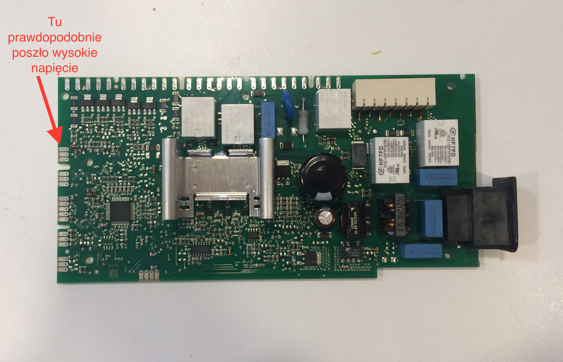

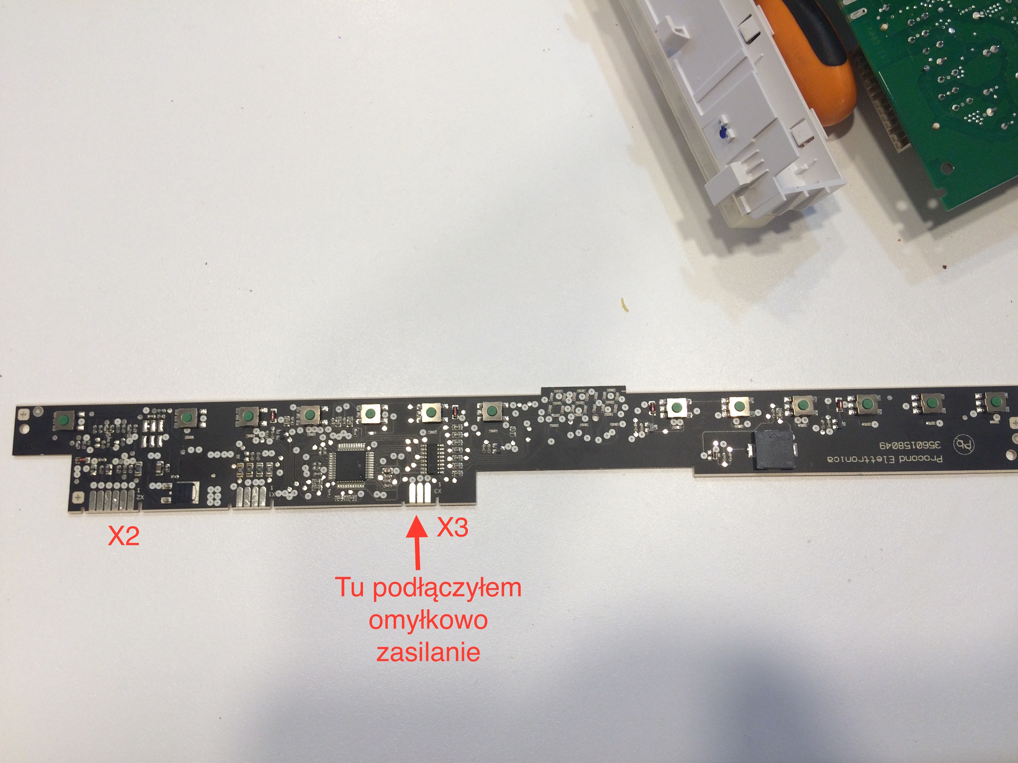

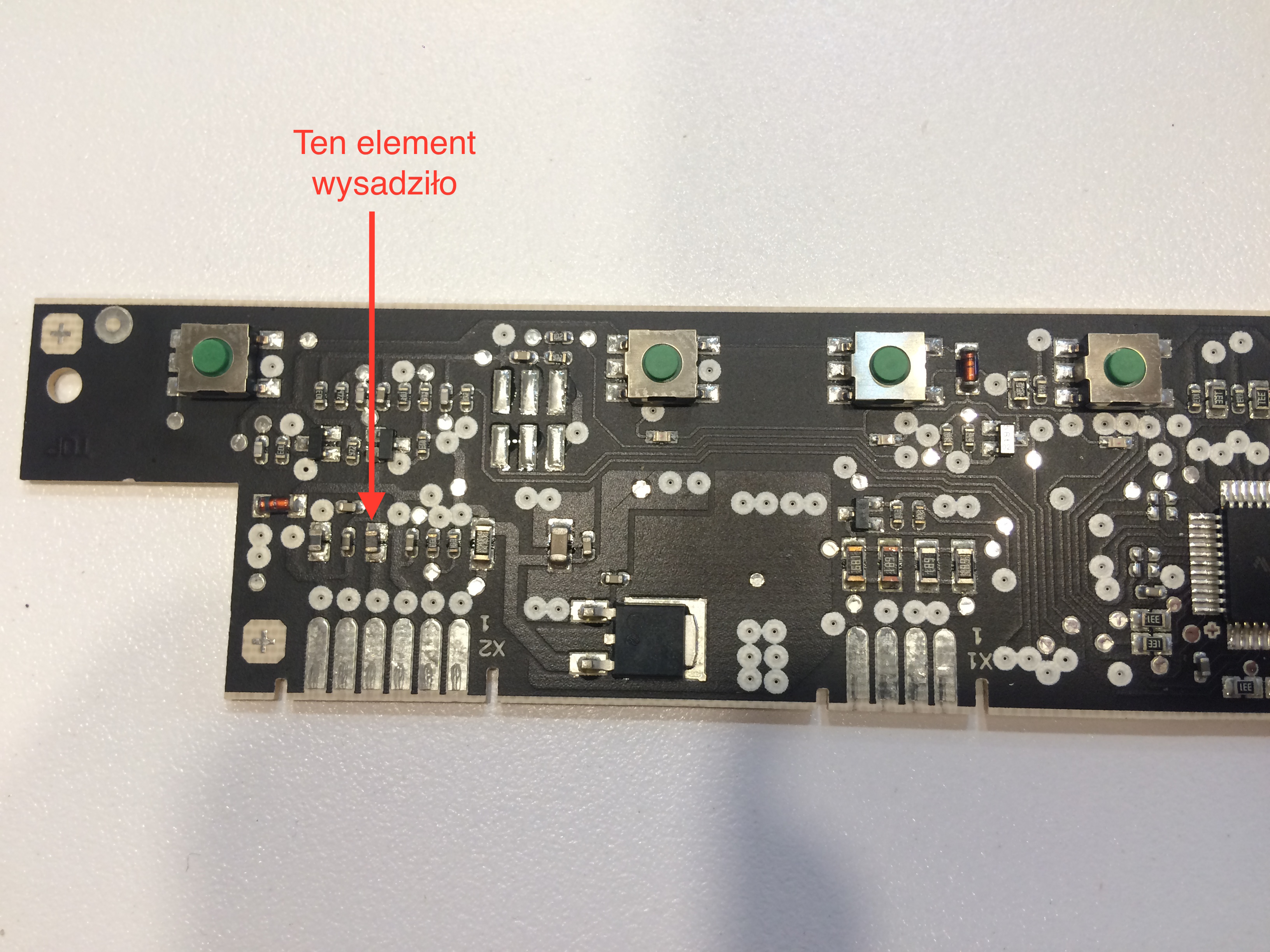

    Składając drzwiczki zmywarki pomyłkowo podłączyłem kabel zamiast do włącznika zasilania do innego złącza na module sterowania, oznaczonego X3. Natychmiast spaliło ścieżkę między X3 a X2 oraz wysadziło element połączony z pinem 4 złącza X2, który wyglądał mi na kondensator.
    Tuż obok zresztą, przy pinie 6 jest inny kondensator 1600 uF, więc wymieniłem spalony na sprawny o tej pojemności.
    Ale jak to bywa, zmywarka nie daje znaku życia.

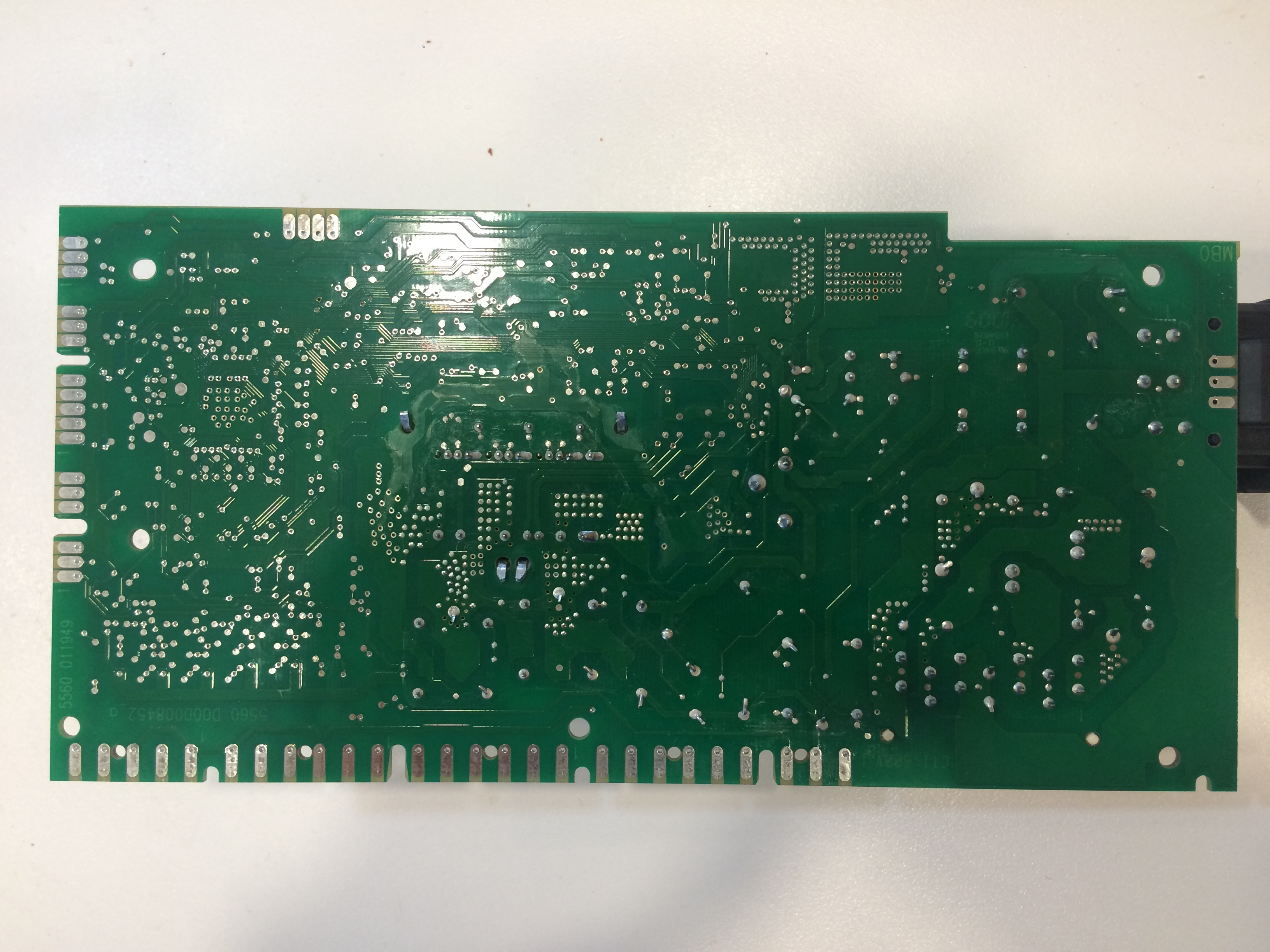

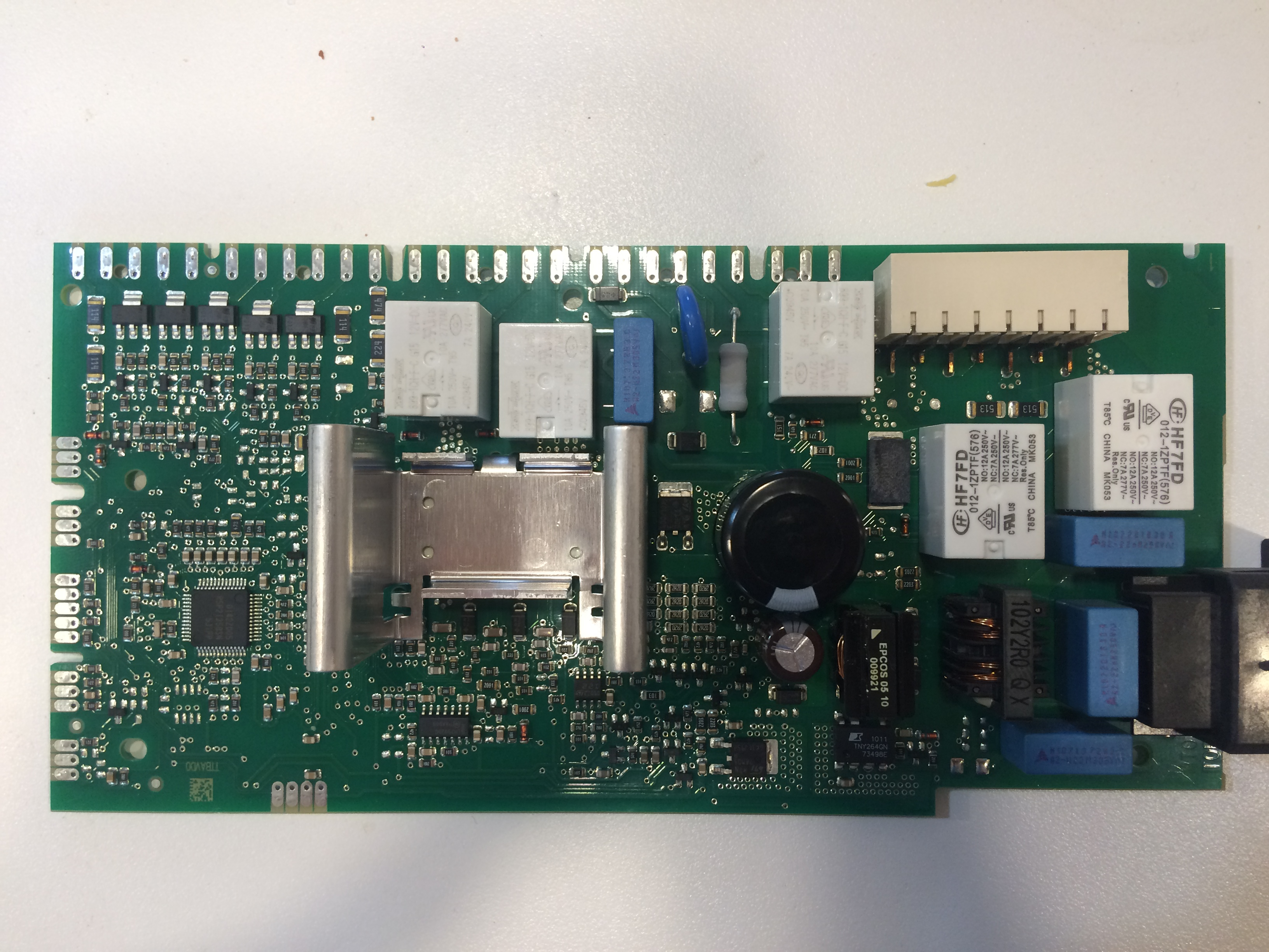

    Idąc po ścieżkach i kablach obejrzałem moduł zasilania, ale na nim nie widzę niczego popalonego.
    Czy podejrzewacie co jeszcze mogło paść?
    Pojedyncze elementy jestem w stanie samodzielnie wymienić. Jeśli to procesor, to prościej będzie mi kupić albo inny moduł, albo całą zmywarkę (kupiłem za 500 zł w komisie).
    Załączam zdjęcia obu modułów.
