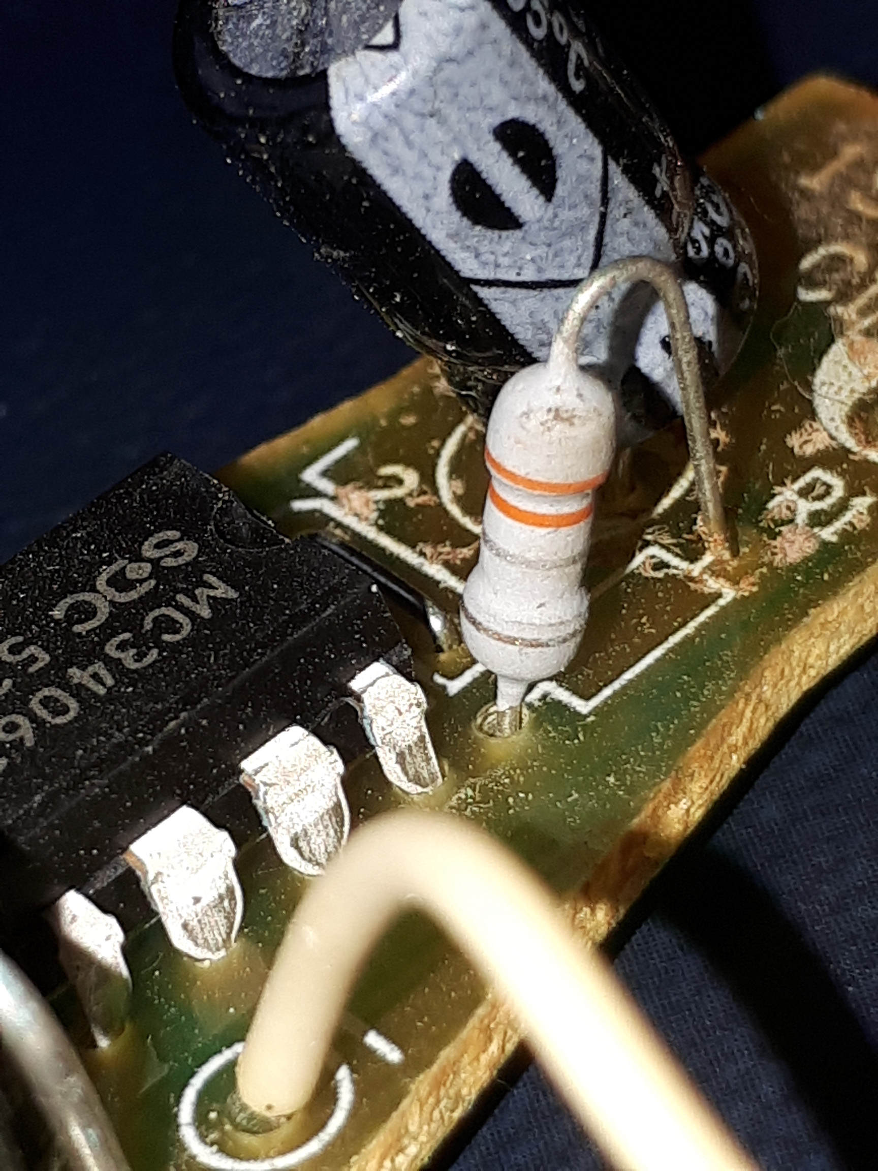

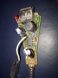

    Witam, chcę zwiększyć moc ładowarki samochodowej na wyjściu z 500mA do...?!
    I tu pojawia się pytanie, czy da się?
    a jeśli da się, to o ile?
    zadowoli mnie 1000mA, więcej nie potrzebuję.
    bubu1769 napisał:
    z tej przetwornicy przy 5 V idzie wycisnąć 1 A ale w pracy ciągłej jedynie 0,5 A
    Jak wyżej: bez wymiany CAŁEGO zasilacza nie ma szans.

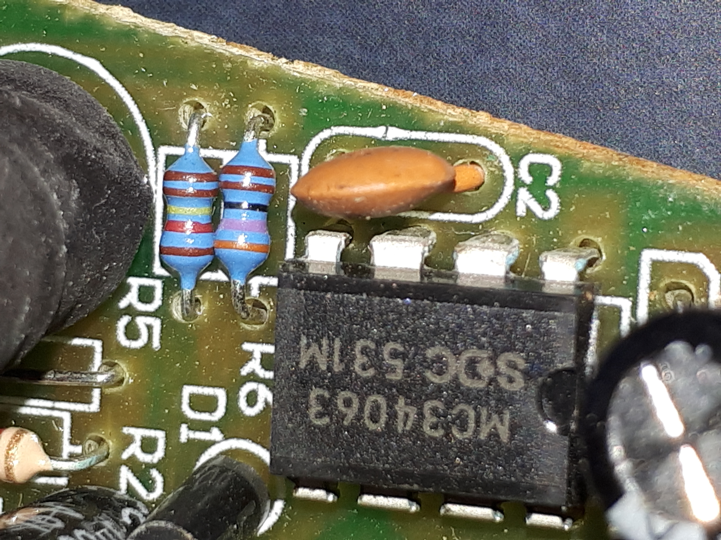

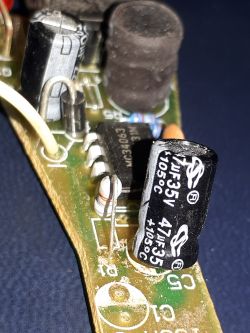

    A jak zmierzyłeś, że ona ma jedynie 500mA? Bo akurat w tej przetwornicy da się zwiększyć prąd do 1A ale trzeba się liczyć z grzaniem się MC34063-trzeba mu dokleić radiator. Najpierw podłącz do wyjścia rezystor 4,7Ω minimum 5W i zmierz napięcie na nim to się okaże, czy wydajność jest wystarczająca.

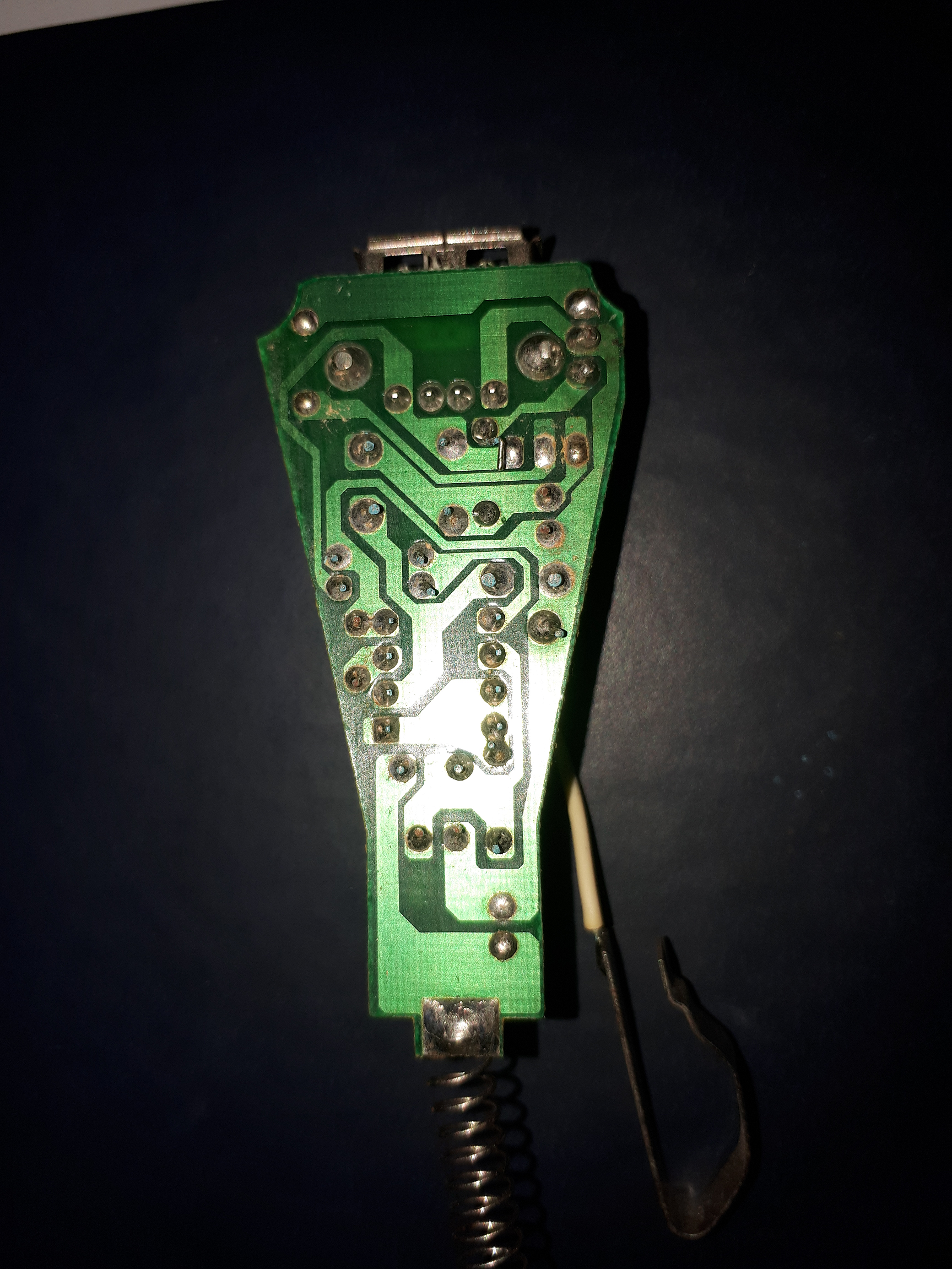

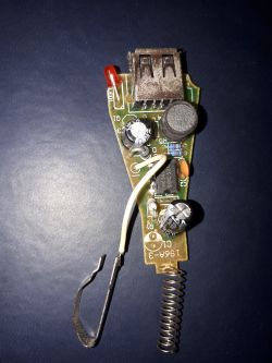

    A przeczytałem na obudowie :-)
    I mam w tel. taką aplikację Accubattery która pobiera dane z tel.
    jeśli max jest taki jak napisałeś, to może mi wystarczyć 800mA. AAA i za bardzo nie wiem gdzie jest to wyjście o którym piszesz. :-)
    Jakbyś mi na zdjęciu pokazał to pokombinuje :-) mam kilka tel.złomów do testów.

    Z aplikacjami sobie odpuść. Po pierwsze to telefon czy inne urządzenie "negocjuje" z ładowarką maksymalny prąd. Wklep sobie w wyszukiwarkę fast charge USB i poczytaj. Na przykład moja Nokia jak ma zwarte piny D+ i D- w gnieździe USB to ładuje się prądem >=1A. Jak piny są "w powietrzu" to nie przekracza 500mA. To tak na marginesie.
    O rezystorze pisałem w kontekście przetestowania ładowarki. Bez podłączonego żadnego urządzenia podlutuj rezystor jak pisałem pomiędzy piny VCC i GDN gniazda USB w ładowarce i zmierz na nim napięcie. Maksymalny prąd jaki odda ładowarka przedstawi się wzorem: I=U/R[/film]
