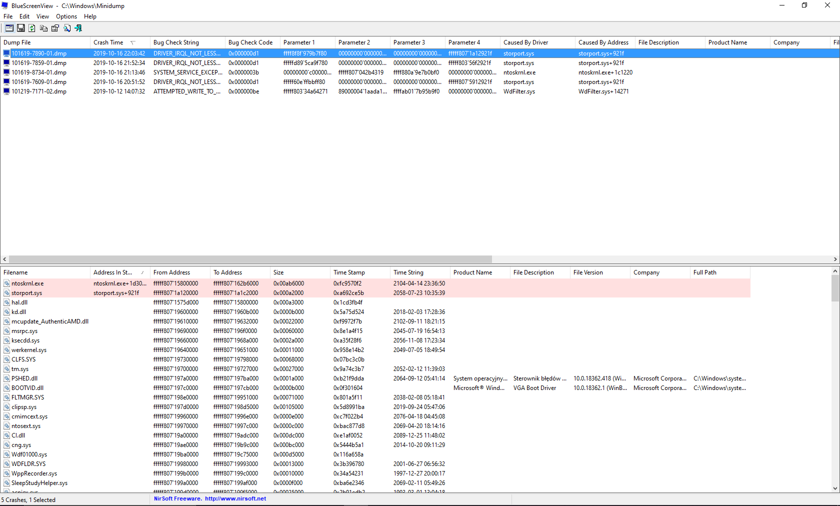

    Witam, mój komputer nie działa poprawnie, podczas grania wyłącza mi gry, zdarza się też, że wyskakują mi blue screeny. Zaktualizowałem sterowniki do wszystkich urządzeń. Mam również problem z ustawieniem ramu RAM'u na 3200 mhz MHz (teraz pracuje na 3133). Nie wiem co może powodować bsody. Dodaje ss z bluescreenview.
    system: win 10
    procesor: amd ryzen 2600
    grafika: gtx 1660ti msi
    pamięć ram RAM: viper ddr DDR4 3200 mhz MHz 2x8 gb GB
    płyta główna: msi b450 gaming plus max
    zasilacz: silentiumpc vero l2 600w W

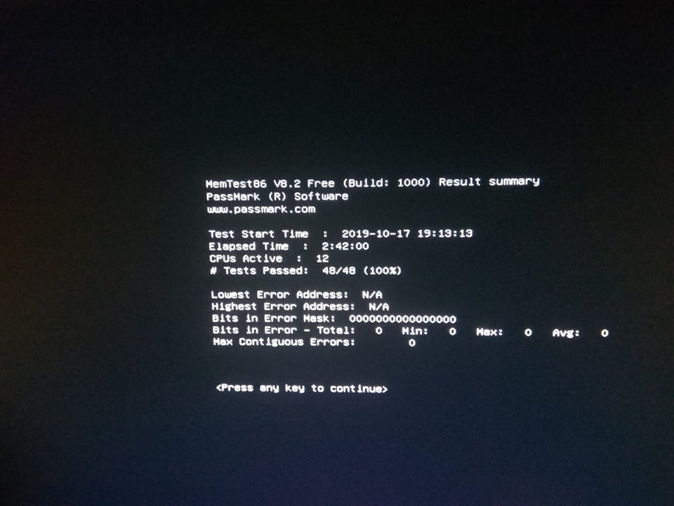

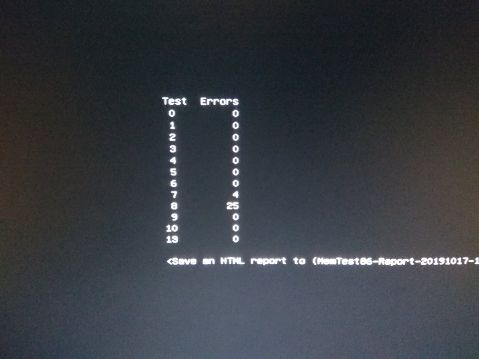

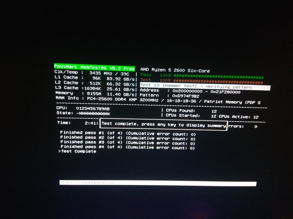

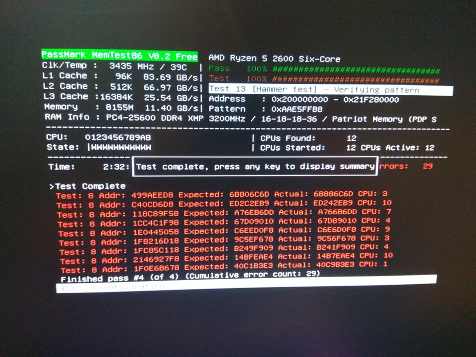

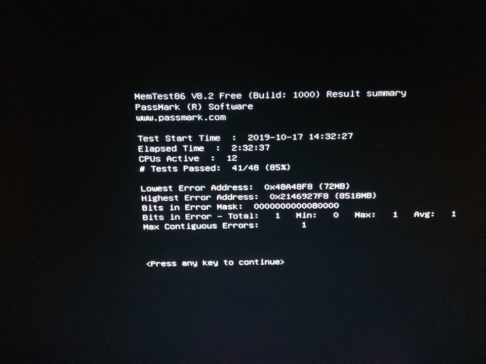

    jedna kość ramu z błędami: Błędy komputera - Wyskakują mi bsod, wyłączają mi się gry Błędy komputera - Wyskakują mi bsod, wyłączają mi się gry Błędy komputera - Wyskakują mi bsod, wyłączają mi się gry
    druga chyba ok:

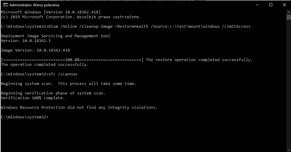

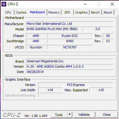

    ss komend i chipsetu:
  • #4 18225336
    RADU23
    Posty: 20718
    Pomógł: 2428
    Ocena: 1732
    Wyjmij ze slotu i poobserwuj sytuację. BSOD'y powinny ustąpić.
    Niestety jeśli kość pamięci ma uszkodzone bloki, nadaje się jedynie do wymiany.
