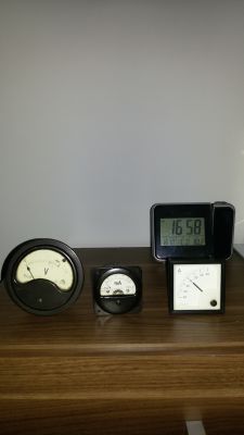

    Witam szanowne grono biorące dział na tym forum.
    Posiadam parę dosyć starych zespołów pomiarowych, są to: dwa mili amperomierze, i jeden woltomierz. Moim zamiarem jest zrobić z tych wskaźników, może nie wszystkich, niezależny przyrząd pomiarowy do mierzenia wysokich prądów.

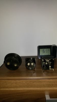

    Przedstawiam fotografie tych właśnie wskaźników.
    Jak przekształcić miliamperomierze w przyrząd do mierzenia wysokich prądów? Jak przekształcić miliamperomierze w przyrząd do mierzenia wysokich prądów?
    Najbardziej zależało by mi na tym kwadratowym, ponieważ ma dosyć estetyczny wygląd. Jeżeli inny z pozostałych by się lepiej nadawał, to proszę o radę. Nie mniej jednak proszę o wyrażenie opinii o każdym z nich.
    Nie wiem jak się za to zabrać, od czego zacząć, jakich dokonać obliczeń. Wiem tylko tyle że będę musiał zastosować bocznik, ale jaki nie mam pojęcia. Mam nadzieję że robił już ktoś podobne przyrządy i pomoże mi w tej kwestii. Co do prądów jakie chciał bym mierzyć to też prosił bym o radę, czy na przykład 10A to przypadkiem nie będzie za mało? Miernikiem tym będę się w razie konieczności posługiwał przy moim elektronicznym hobby jak i w samochodzie.

    Ten kwadratowy to nie miliamperomierz tylko amperomierz. Moim zdaniem, jeżeli każdy z nich jest sprawny to możesz je po prostu zamontować do jakiejś obudowy i zrobić swoisty "multimetr" z dwoma zakresami pomiarowymi dla prądów i pomiar napięcia. Jeżeli dodatkowo zrobisz osobne wyjścia dla woltomierza i amperomierza to będziesz mógł też mierzyć moc za pomocą układów z poprawnie mierzonym prądem (dla małych mocy) i napięciem (dla dużych mocy). Jeżeli jednak się mylę i kwadratowy amperomierz jest miliamperomierzem to możesz zrobić tak samo tylko do jednego z miliamperomierzy zastosuj bocznik.

    Miernik pierwszy z lewej ma ustrój elektromagnetyczny, mierniki takie służą najczęściej do pomiaru wartości skutecznej prądu przemiennego. Chyba najstarszy w tym towarzystwie.
    Miernik środkowy (M9-63) ma ustrój magnetoelektryczny. Przeznaczony jest do pomiaru prądów stałych. Do sprawdzenia czy ma wewnętrzny bocznik do zakresu 100mA czy wykonany jest bezpośrednio na taki zakres. Dość wiekowy.
    Miernik po prawej (M4276) ma również ustrój magnetoelektryczny. Przeznaczony jest do pomiaru prądów stałych. Chyba w najlepszym stanie, najnowszy. Do pracy wymaga kalibrowanego bocznika ( z kalibrowanymi przewodami o rezystancji 0,035Ω do podłączenia miernika) na którym przy przepływie prądu mającego dać pełne wychylenie wystąpi spadek napięcia 60mV. Czyli (aby nie zmieniać skali) dla zakresu pełnego wychylenia wskazówki przy 6A bocznik ma mieć rezystancję 0,010Ω a dla zakresu 60A rezystancję 0,0010Ω.

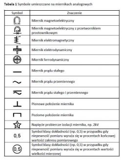

    odalladoalla napisał:
    Posiadasz woltomierz z ustrojem magnetoelektrycznym (to ta "żmijka owinięta na patyczku" wyrysowana na podzielni miernika)
    Taki symbol na tarczy miernika oznacza ustrój elektromagnetyczny.

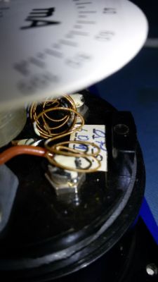

    3. Ważniejsze od dołączenia miliwoltomierza jest szeregowe włączenie miliamperomierza aby sprawdzić na jaki rzeczywiście zakres jest badany miernik. Napis na skali to nie wszystko.
    Wartość opornika zabezpieczającego dobrać tak by była możliwość osiągnięcia prądu w obwodzie przy skręceniu dekadówki na "zero" ciut większego od 20 miliamperów
    Chyba raczej 100mA.
    Adamcyn napisał:
    sprawdź, co jest w środku.
    Może są naklejki z danymi ustroju, ew bocznika
    Producenci mierników raczej nigdy nie zamieszczali informacji o parametrach ustroju pomiarowego wewnątrz obudowy miernika bo nie zalecali otwierania tych obudów aby nie uszkodzić/zanieczyścić ustrojów pomiarowych. Musisz wziąć pod uwagę że wewnątrz mierników magnetoelektrycznych jest silny magnes który z np. stołu warsztatowego może wyłapać metalowe opiłki, a poza tym cewka ze wskazówką ustroju pomiarowego są zawieszone na sprężynach spiralnych lub w przypadku czulszych mierników na taśmach skrętnych których uszkodzenie przy otwartej obudowie jest bardzo łatwe (przypadkowe mocniejsze poruszenie wskazówką miernika). Jak sam pokazałeś na zdjęciu takie informacje są na obudowie miernika a nie środku obudowy, ale w przypadku miernika z tematu na pierwszym zdjęciu widać że takich informacji brak.

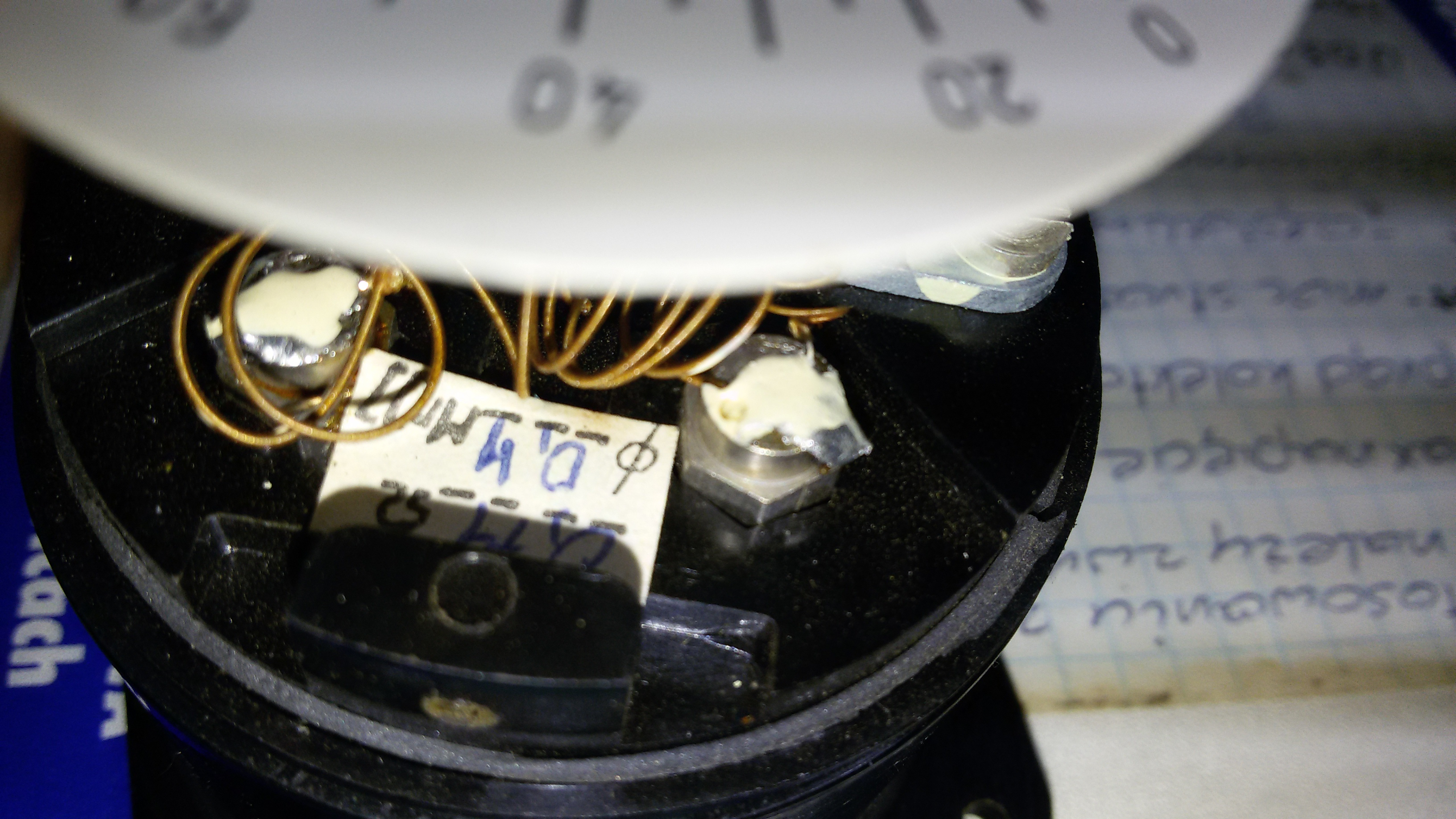

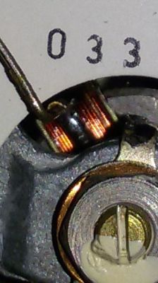

    Czyli sprawa jest jasna. Miernik jako całość ma zakres 100mA ponieważ ma wbudowany wewnętrzny bocznik. Nie radzę go ruszać tylko dobrać drugi bocznik, zewnętrzny na potrzebny zakres miernika. Ta naklejka podaje parametry bocznika(ta "sprężyna" na naklejką).
    Przy ewentualnych zmianach na skali miernika raczej jej nie odkręcaj, delikatnie zrób poprawki. Mechanizm wskazówki zawieszony jest na sprężynach spiralnych, bardziej odpornych na uszkodzenia ale też uważaj.
