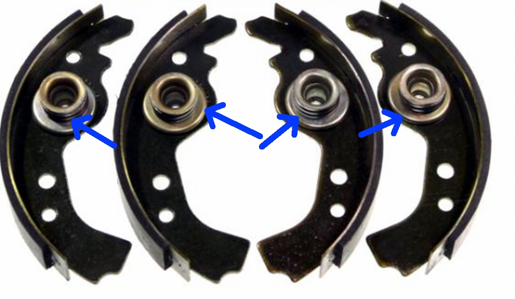

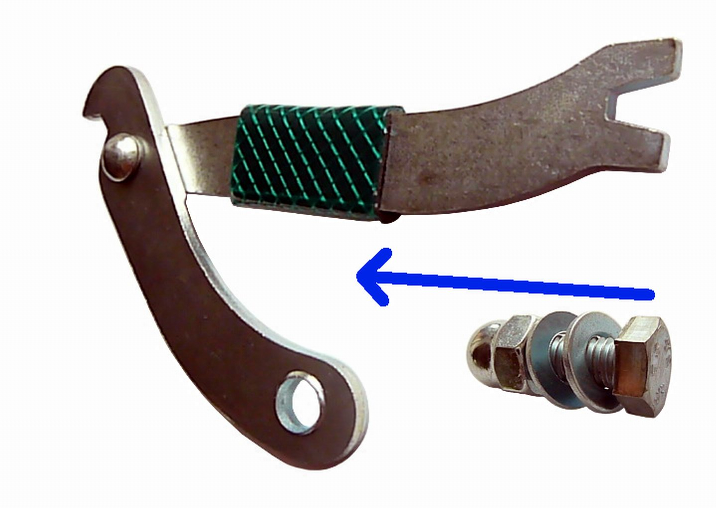

    lukszu napisał:
    A ten samoregulator to masz na myśli rozpieracz od recznego?
    nowypn napisał:
    Tak chodzi o rozpierak ręcznego.
    Samoregulator to nie jest rozpierak hamulca ręcznego, samoregulator to ta sprężyna na szczękach. Nie mylcie nazw i pojęć praz przeznaczenia poszczególnych elementów układu hamulcowego...
    Hamulce Seicento 0.9 grzały się a teraz brak płynu
    Rozpiera hamulca ręcznego to jest to:
    I każdy z nich spełnia inną funkcję.
