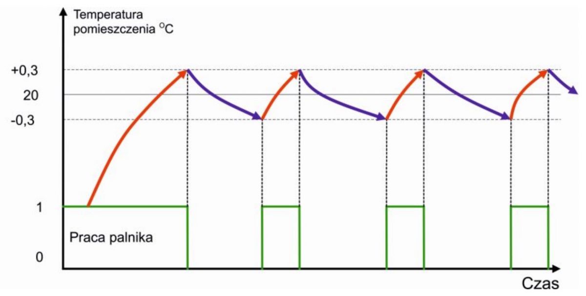

    Tutaj znalazłem informację ze strony internetowej imstalator.pl na temat histerezy:
    Przykład: Gdy na termostacie o histerezie ±0,3°C została ustawiona temperatura pomieszczenia 20°C, kocioł zostanie włączony, gdy temperatura pomieszczenia będzie poniżej 19,7°C (20-0,3°C) i wyłączony, gdy temperatura osiągnie wartość 20,3°C (20 + 0,3°C). Na wykresie przedstawiono graficzny przebieg temperatury pomieszczenia i okresy pracy kotła c.o.

    nie szukaj informacji na stronach tylko zwracaj uwagę jak histerezę podaje producent danego regulatora.
    Jedni podają histerezę jako wartość +- (np. Salus), a inni tak jak ja pisałem (np. Tech)
    Ja jestem zwolennikiem tej drugiej metody, bo jest ona dla mnie bardziej czytelna i nie budzi wątpliwości w sytuacji, gdy mamy do czynienia z regulatorem z histerezą bez wartości +-.
    Poniżej cytat z instrukcji Techa:
    Przykład:
    Temperatura zadana wynosi 23°C
    Histereza wynosi 1°C
    Regulator pokojowy zacznie wskazywać
    niedogrzanie pomieszczenia po spadku temperatury
    do 22°C.
    Twój Salus ma minimalną histerezę +-0,4, czyli inaczej mówiąc 0,8 stopnia.
    W tym kontekście Tech 292 v2 oferuje znacznie większy wybór, bo masz histerezę do wyboru: 0,2 albo 0,4 albo 0,6 albo 0,8 itd., aż do 4,0, więc w teorii każdy powinien znaleźć optymalne dla siebie ustawienie z krokiem co 0,2 (+-0,1).
    Jak na moje warunki to Twoja histereza jest zbyt duża, bo przy charakterystyce mojego mieszkania i obecnego kotła histereza 0,5 stopnia to maks jaki ma u mnie sens, a najlepiej jakby mój Salus miał histerezę 0,4 (+-0,2).
    W tym przykładzie ustawiasz 20,0 ale regulator zaczyna grzanie przy 19,7, a wyłącza przy 20,3.
    Teoretycznie aby uzyskać ten sam komfort cieplny to w regulatorze Tech musiałbyś ustawić zadaną temperaturę na 20,3 i histerezę ustawić na 0,6 stopnia.
    Finalnie efekt byłby ten sam, czyli grzanie rozpocznie się przy 19,7, a wyłączy przy 20,3.
    W Twoim regulatorze na obecnych ustawieniach to zadanie 20,0 spowoduje, że grzanie rozpocznie się przy 19,6, a skończy przy 20,4.
    W Techu dla tego samego efektu musiałbyś zadać 20,4 i ustawić histerezę na 0,8 stopnia.
    Ten sam efekt uzyskujesz przy różnych ustawieniach, bo jak pisałem producenci różnie podają wartość histerezy, więc trzeba uważać co się porównuje, bo histereza +-0,4 nie jest tym samym co histereza 0,4.

    Mój Salus reguje podobnie ale z racji, że mam duże straty to spadek temperatury jest stosunkowo szybki, więc czas oczekiwania na załączenie kotła po pojawieniu się minimalnej temperatury trwa najwyżej ok. kilka minut.
    Przynajmniej ze swojej strony nie widzę błędu w działaniu Twojego regulatora, więc jeśli nic nie zmienisz w ustawieniach albo nie kupisz innego to musisz zaakceptować to tak jak jest.

    Co do rozumowania histerezy przez Salusa i Techa to ok, nie kloce sie.
    Na swoim termostacie nie mam mozliwosci ustawienia nizszej histerezy niz 0.4C
    Nic nie chce ci udowadniac, mialem wrazenie ze ty chcesz mi udowodnic. 2 rozne podejscia i tyle.
    Moze jeszcze znajdzie sie ktos kto ma ten sam termistat to sie wypowie.

    RT500RF ma histerezę +-0,5 (1,0) albo +- 1,0 (2,0).
    Podejrzewam, że najmniejsza histereza +-0,5 w modelu RT500RF była dla Ciebie mało komfortowa to kupiłeś model T105 ale jego histereza +-04 (0,8) też nie spełnia Twoich wymagań.
    Mój RT510RF ma histerezę +-0,25 (0,5) albo +-0,5 (1,0) ale również ma czas zwłoki jak T105 dlatego moim zdaniem tego nie pozbędziesz się.
    Sądzę, że te regulatory tak mają, bo mają podobne oprogramowanie.
    W takim układzie model Salus RT510RF powinien lepiej spełnić Twoje wymagania z histerezą +-0,25.
    Ale jak pisałem zrób korektę temperatury o krok -0,1 od obecnego ustawienia i zobacz jaki będzie efekt. Może taki detal spełni Twoje oczekiwania z obecnym regulatorem T105RF.
    Nie zmienisz to się nie dowiesz i nie będziesz wiedział co dalej robić.
