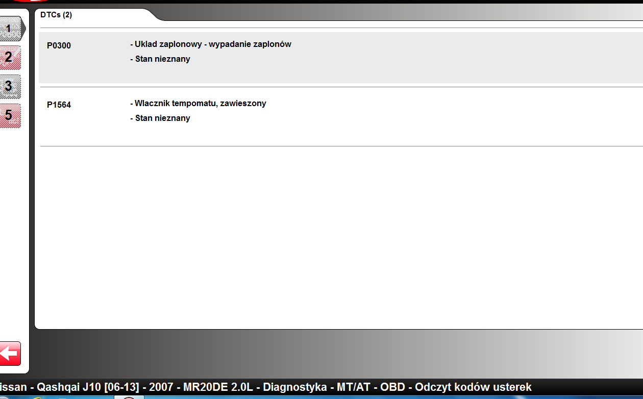

    Mam problem z wypadaniem zapłonu w Nissan Qashqai 2.0 2007r benzyna + gaz. Do tej pory wymieniłem bo pojawiał się błąd P301 cewkę na pierwszym cylindrze. Cewka firmy Delphi. Wymieniłem też wszystkie świece zapłonowe na Beru. No i mam dalej problem. Dziś znów pojawił się błąd po podłączeniu komputera P300. Zastanawia mnie że za każdym razem też wyskakuje błąd odnośnie tempomatu
    • Nissan Qashqai 2.0 2007r - Błąd P300 i P301, wymiana cewki i świec, problem z tempomatem blad.png (46.88 KB) Musisz być zalogowany, aby pobrać ten załącznik.
    Błąd związany z tempomatem pojawia się zawsze w związku z innym błędem silnika.
    Logiczne jest , skoro jest jakiś błąd w silniku , i silnik np. nie ma pełnych osiągów to lepiej wyłączyć / uniemożliwić włączenie tempomatu i oddać kontrole nad samochodem użytkownikowi .
    Silnik ma pasożyta który zwie się LPG .
    Obawiam się , że trzeba się przygotować na kontrolę zaworów/ remont głowicy
