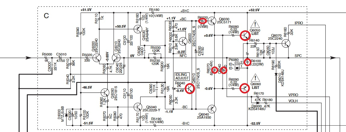

    Cześć,
    Otrzymałem do naprawy amplituner jak w temacie. Po kilku pomiarach okazało się, że uszkodzona jest końcówka mocy w kanale głośnika centralnego. Wszystkie znalezione uszkodzone i wymienione elementy zaznaczyłem na schemacie.
    Onkyo TX-SR505E - wymiana 2SC1740S-S na BC546B, problem z przekaźnikiem
    Ponieważ nie mogłem znaleźć uszkodzonego 2SC1740S-S, podstawiłem BC546B.
    Q6030 oraz Q6040 wylutowałem, pomierzyłem i wyglądają na sprawne.
    Aktualnie przy włączaniu (z żarówką zabezpieczającą) amplituner w ciągu 2 sekund włączy przekaźnik, następnie żarówka zaczyna rozbłyskiwać, wyłączy przekaźnik i przechodzi do trybu standby.
    Proszę o wskazówki w jakim kierunku dalej działać.

    elek1 napisał:
    Da się wyregulować jeśli amplituner włącza się na 2 sekundy?
    Potencjometr ustaw w płożeniu "suwak na dole" (według schematu). Prąd spoczynkowy będzie wówczas minimalny. Jednak jak dla mnie, nie to jest przyczyną (za duży prąd spoczynkowy) - możliwe, że z jakiegoś względu wzmacniacz się wzbudza. lub jakiś element "puszcza".

    "Suwak na dole" czyli max opór pomiędzy bazą Q6010 a emiterem Q6000?
    A ten BC546B zamiast 2SC1740S-S jest ok? Na alle są chyba dostępne 1740S-R czyli ze słabszej grupy hfe - byłby lepszy?

    Winylov napisał:
    Przed przekaźnikiem bezpośrednio na rezystorach emiterowych. BC546 ma inaczej wyprowadzenia.
    Czyli na zaciskach ID+ i ID- tam gdzie się ustawia prąd spoczynkowy? Spróbuję zmierzyć.
    BC546 - tak, obróciłem i zamieniłem bazę z kolektorem.

    Winylov napisał:
    R 6040 ustawiasz na min.
    Pomiar napięcia DC na lini SPC np. Emiter Q6160 , a masą (-) wyjścia głośnikowego.
    No wiec tak - z tymi 2 sekundami przesadziłem, to jest raczej 1 sekunda.
    Bez ustawiania R6040 zmierzyłem w ciągu tej 1 sekundy napięcie DC na linii SPC (domyślam się że chodziło o Emiter na Q6070) i na 10 prób najwyższe to było około 1,5V.
    Tu może być problem, bo pierwszy z nich ma wzmocnienie minimum 560, a drugi jedynie maksymalnie 150.
    Ponadto zwróciłeś uwagę na odmienne wyprowadzenie obu tranzystorów: "BCE" i "CBE"?
    W tej aplikacji dobrze się spisują takie tranzystory jak BC639-40, 2SC2240, 2SC3421, 2SD667D, MPSA06(wybrane) lub BD139-16(wybrane). Nie zrażaj się odbiegającymi niektórymi parametrami tych tranzystorów od pierwowzoru- sprawdzone wielokrotnie w praktyce.

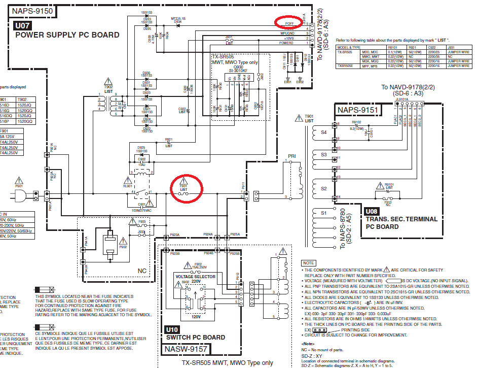

    Jeżeli wyłączenie następuje w ok. 1 - 2 sek. to nie jest działanie układu Protect.
    Protect dłużej czeka na ustabilizowanie się napięć zasilaczy i końcówek mocy.
    Włączyłeś zasilanie przez zarówkę, więc po załączeniu przez przekaźnik transformatora głównego napięcie zasilania spada przez tę żarówkę.
    Działa pewnie układ generujacy sygnał Power Off przy zbyt niskim napięciu zasilania.
    Ja żarówki nie stosuję, ale jeżeli musisz to włącz ją w obwód transformatora głównego np. w miejscu jego bezpiecznika. Lub w szereg z nim.
    Wtedy uklad Stand By będzie miał stale prawidłowe napięcie zasilające. Onkyo TX-SR505E - wymiana 2SC1740S-S na BC546B, problem z przekaźnikiem

    Winylov napisał:
    Czy w innych kanałach pomiar wygląda podobnie?
    To nie trzeba sprawdzać wszystkich kanałów. To sygnalizuje "szyna" przewód VPRO do układu Protect.

    Raczej trzeba sprawdzić wszystkie kanały ponieważ zarówno szyna VPRO(TECT) ,jak i IPRO(TECT) oraz VOLH są wspólne dla wszystkich kanałów. Stan na nich będzie taki sam dla uszkodzonego jednego jak i kilku kanałów.
    Amatorska naprawa tak złożonego wzmacniacza nie jest wręcz nie możliwa, ale z pewnością jest dość dużym wyzwaniem i testem cierpliwości.
    Na początek należy przeprowadzić skrupulatnie żmudne pomiary wszystkich elementów mocy w każdym z kanałów, nawet dwukrotnie aby być pewnym na 100% a nie na "niby tak".

    Przełącz na próbę żarówkę tak jak pisalem.

    elek1 napisał:
    Zakładam, że pozostałe kanały są sprawne, chociaż istnieje prawdopodobieństwo, że przy poprawkach coś zepsułem.
    Nie należy zakładać tylko sprawdzić i być pewnym. Twoja ostatni wpis sugeruje raczej, że masz nikłe szanse na korzystny rezultat naprawy.Jeżeli nie brak ci chęci zacznij diagnostykę od początku.
    Trzeba sprawdzić wszystkie kanały pomiarami elementów przy wyłączonym oczywiście zasilaniu oraz następnie poszczególnych stopni w stanie zasilania:- prądy spoczynkowe, napięcia niezrównoważenia na wyjściu, stan szyny protect( właściwie to VPRO i IPRO . (Dla podejrzanego o uszkodzenie stopnia możesz przy pierwszym uruchomieniu nie montować tranzystorów mocy. - Prawidłowo pracujący stopień napięciowy nie powinien wnosić nic do układu zabezpieczenia. W ten sposób potwierdzisz swoje przypuszczenia i będziesz mógł sprawdzić sprawność innych kanałów.) To na początek.
    Zabezpieczenie żarówką w tym wzmacniaczu, to żadne zabezpieczenie. Należy zastosować zabezpieczenie w postaci rezystorów dużej mocy w szynach zasilających stopnie końcowe.

    Kiedy wciskam przycisk "power" żarówka w zasadzie od razu zaczyna się rozświetlać i amplituner się wyłącza. Czy świecenie żarówki nie oznacza poboru zbyt dużego prądu przez amplituner czyli istnienie uszkodzenia?
    Nic nie zrozumiałeś: - masz podłączone dwa odbiorniki 230V szeregowo do sieci zasilającej 230V. Przy załączeniu zasilania pobór mocy powoduje zbyt duży spadek napięcia zasilania amplituner( -ile ono wynosi maksymalnie 115V ?) i wyłącza go( -ile ono wynosi maksymalnie 115V ?). Jak już stosować zabezpieczenie w postaci żarówki to jedynie na zasilaniu transformatora od zasilania stopni końcowych. O to chodziło przedmówcy:
    Aby nie było niedopowiedzeń:
    elek1 napisał:
    ednakże u mnie Stand By działa (świeci czerwona dioda po podłączeniu amplitunera do zasilania poprzez żarówkę).
    -układ ten sam pobiera znikomy prąd i rezystancja żarówki nie ma na niego wpływu do momentu większego poboru prądu przy załączaniu. Obrazowo ujmując dl samego układu potrzymania energii wystarcza przy pomijalnie małym spadku napięcia na żarówce. Podobnie jak kiedyś przy wyłącznikach oświetlenia były montowane neonówki.

    Żarowka włączona szeregowo w zasilanie całego amplitunera powoduje spadek napięcia. W zasilaczu pomocniczym standby jest układ na to reagujący podający sygnał POFF. Powoduje on odłączenie przekaźnika Main transformatora.

    Ok, ok. Sprawdzę więc "Tranzystory Q5030 i Q5040 sprawdzone?", później przepinam żarówkę i zobaczymy.

    Wpiąłem żarówkę jak napisałeś i amplituner załączył się. Żarówka żarzy się. Zrobić jakieś pomiary, czy pozostaje ustawienie prądu spoczynkowego?

    Sprawdź napięcia z Service Manual no i ustaw prąd spoczynkowy.
    Sprawdź napięcia na wyjściach.
    Jak wszystko OK odłlącz tę żarówkę i testuj z głośnikami.
    Na początek ostrożnie z Volume.
    Pomiary końcowe i ustawienia to jak odłączysz żarówkę.
    Pomyliłem się w kolejności bo ja żarówki ani innych ograniczników nie stosuję.
    Pomiary z ta żarówką będą błędne ze względu na spadek na niej napięcia.
